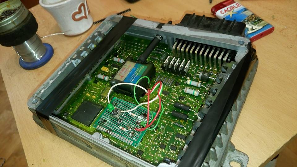

má to nějakej speciál kostřící bod? všechno mi v autě funguje, jen dálkáč a centrál ne. no z původního alarmu vedl immo signál do originál jednotky. po zástavbě sem ten drát prostě nezapojil, s tím že alarm funguje naprosto původně sevším všudy, takže blokuje i relátko ke startéru. co se týče jednotky z 620ti, tak ta má snímací kroužek čip a immo box, ze kterýho vede jeden drát do jednotky motoru. to mě zlobilo, tak sem v jednotce upravil eepromku, a mám tu jednotku bez imma uplně s txhle kraviny sem zahodil. takže nastartuju i s aktivním alarmem ručně přimo propojením na startéru, akorát auto houká. to sem vyřešil vyndáním pojistky k houkačce, ale rád bych to zas nějak opravil.

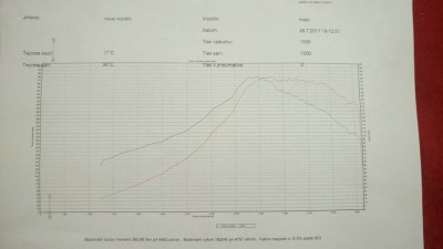

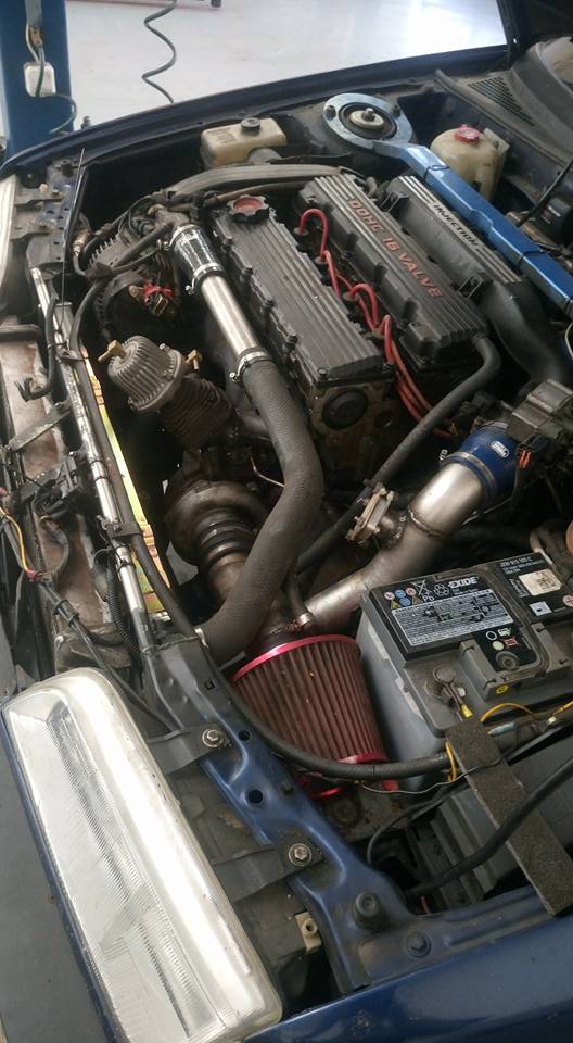

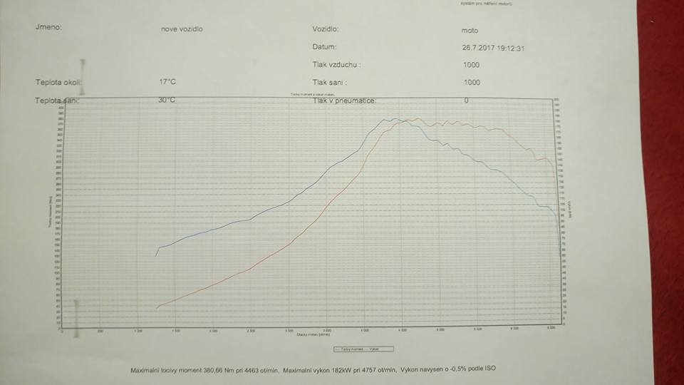

jen tak pro zajímavost, rover stále jezdí, jezdí jako moje hlavní daily auto. teď mě čeká asi výměna všech gufer páč už si značkuje svý území, a během úpravy dostane komplet brzdy od ebc yellow stuff, upravenou dowsńpipe turba, a nějaký další upravy, plánuju montáž piggyback jednotky, a asi i zvýšení tlaku na 1,1bar, použití větších vstřikovačů kvůli občasný jízdě na E85. tůhle sem s tím byl na brzdě, a na grafu je vidět problematický elbow, a přiliš malá wastegate. takže přepracuju přední díl výfuku a budu upravovat housing toho čínskýho turba na větší průtok pře WG. zatím to jezdí dobře, aktuálně 177kW při 5800ot, 351Nm při 4500ot. bohužel bída, ta WG to brzdí dost. až bude graf točivýho momentu pokračovat za 4500ot alespoň vodorovně, budu teprv spokojen :D

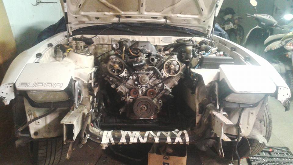

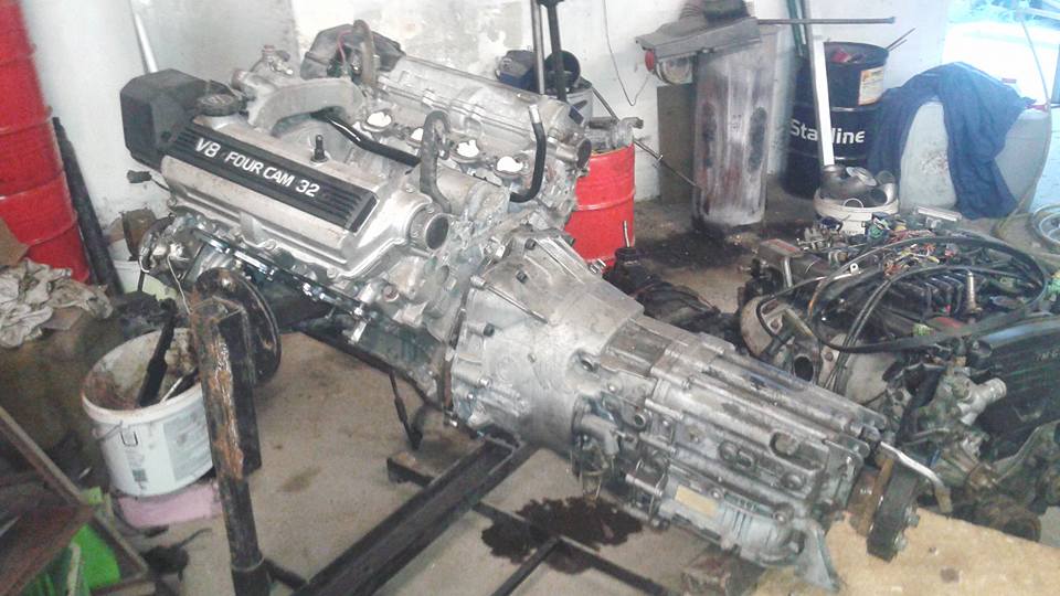

a pro zajímavost, v supře mi zaklepal motor, takže stavím další swap :D původně 3litr řadovej šestiválec s turbem a se simultálním vstřikováním, výkon 210kw, 325Nm,
nyní swapuju za motor z lexuse, 4.0 V8 N/A singleturbo, sekvenční vstřikování, E85, plánovanej výkon cca 450kw, a když zbydou drobný, bude i N20.

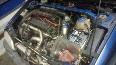

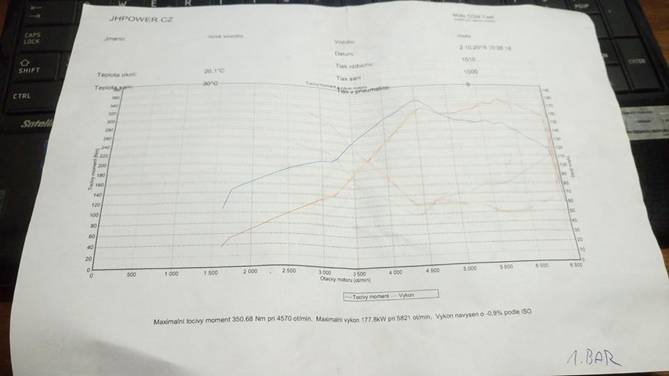

Příspěvek od MíraMT » čtv črc 27, 2017 18:08

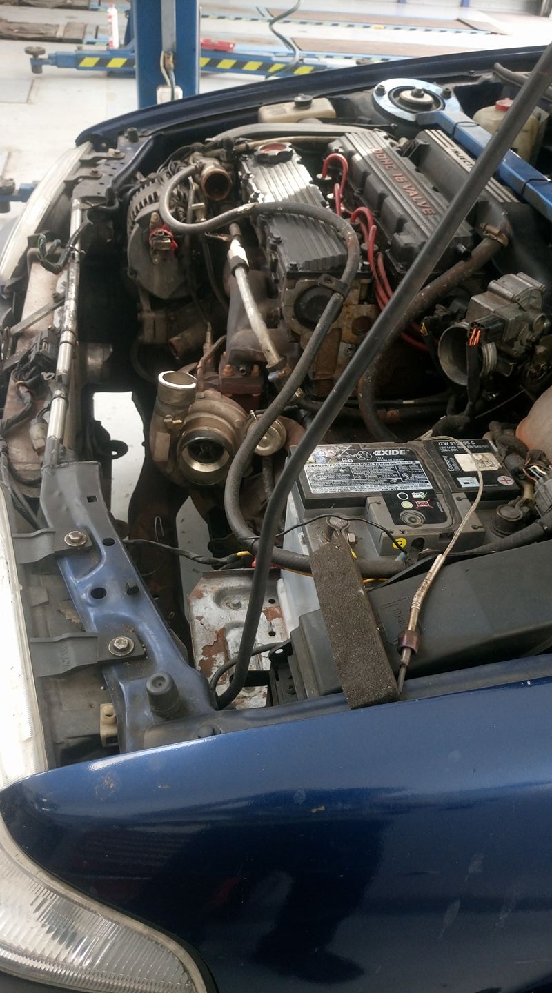

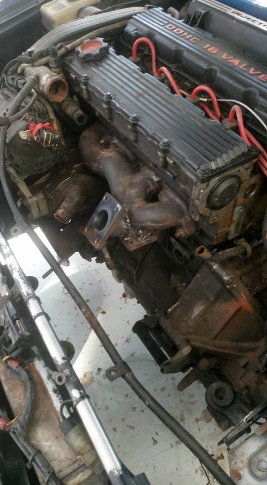

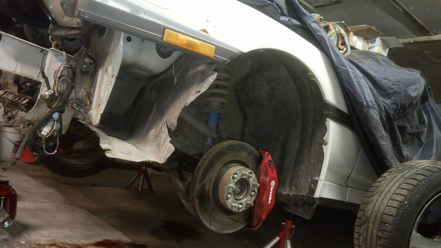

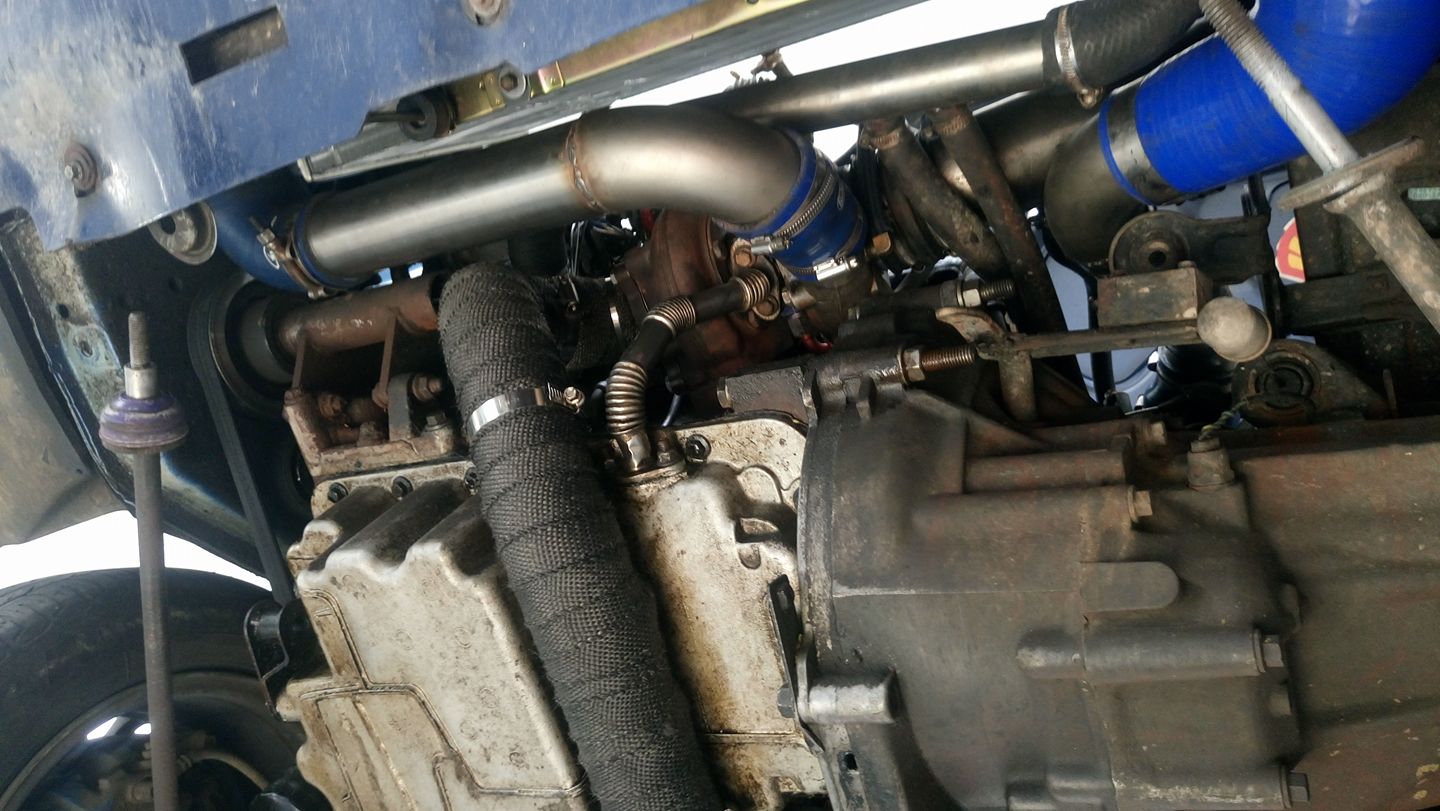

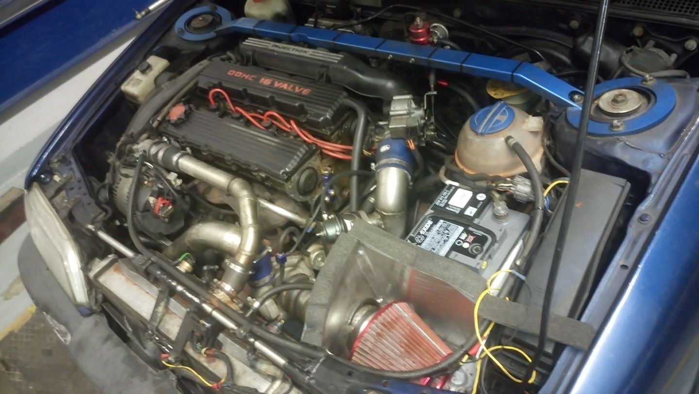

tak aby ste si nemysleli že je rover mrtvej, bylo zase nějaký to upgrade, a teď už to fakt začíná ject :D pár fotek pro inspiraci, jede to a je to masakr, povedl se mnohem lepší nástup tlaku turba (plný výkon o 1000ot/min níže) a hladší rozložení výkonu, a zvýšil se točivý moment o 30Nm na 380Nm :)
provedené změny:
1) přední tlumiče stavítko TA-technix pro škodu octavii 1U2 TDI - chce to trošku tvrdší pera, 20T4G je fakt ingot

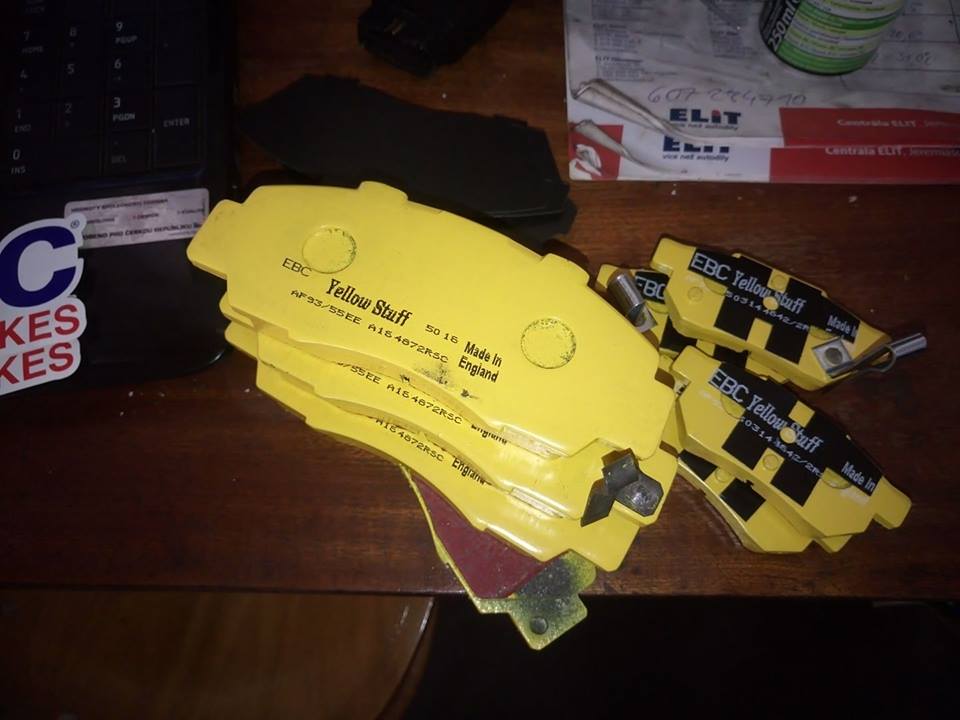

2) brzdy EBC yellow stuff na kotoučích od Ate

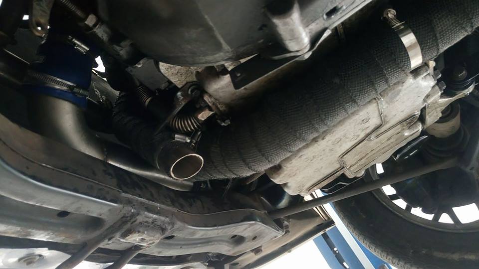

3)chadič z škoda felicia 1.6i s dourychlostním běhěm sahar
4)custom nerez vedení k chadiči
5)přepracované vedení k intercooleru

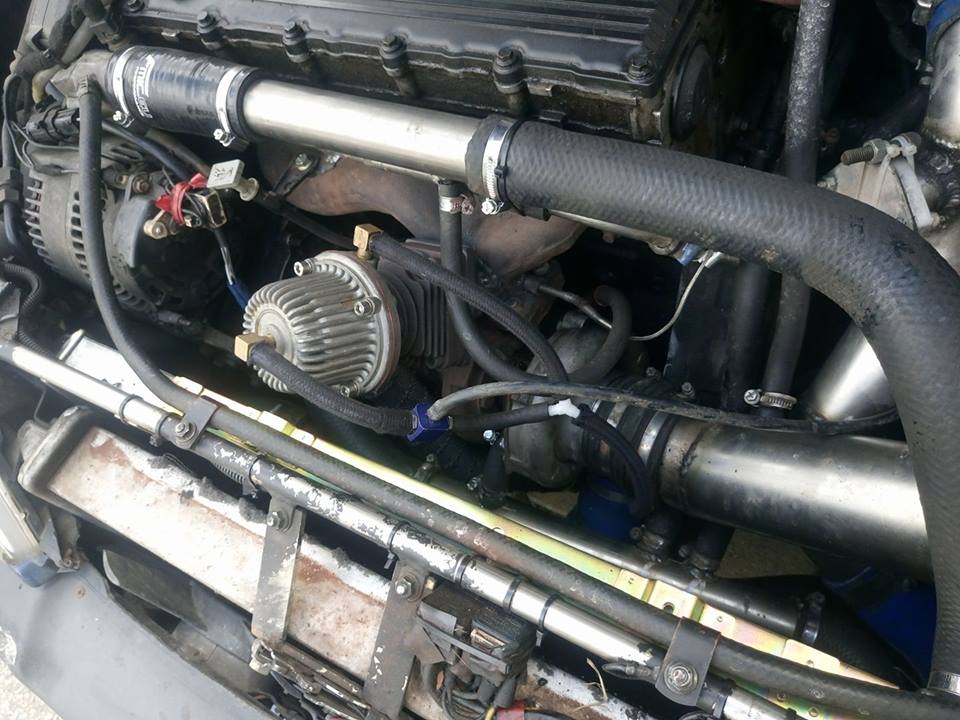

6)external wastegate 36mm s screamer pipe
7)nerez downpipe, zaslepení interní wastegate
8)uprava řídící jednotky - posunutí Fuel-cut na 1,3bar
9) jiné zapojení boostcontrolleru k wastegate, provozní tlak 1,1 až 1,2bar trvale (graf z brzdy 1,1bar)

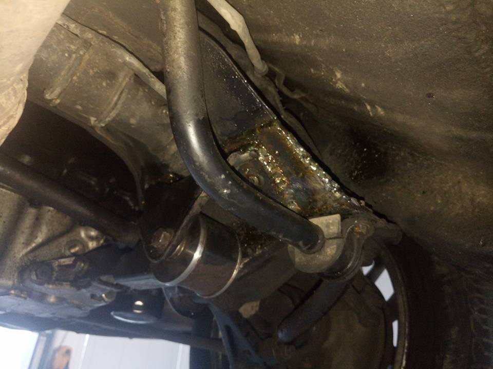

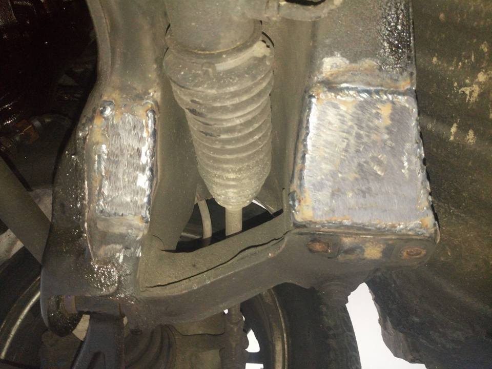

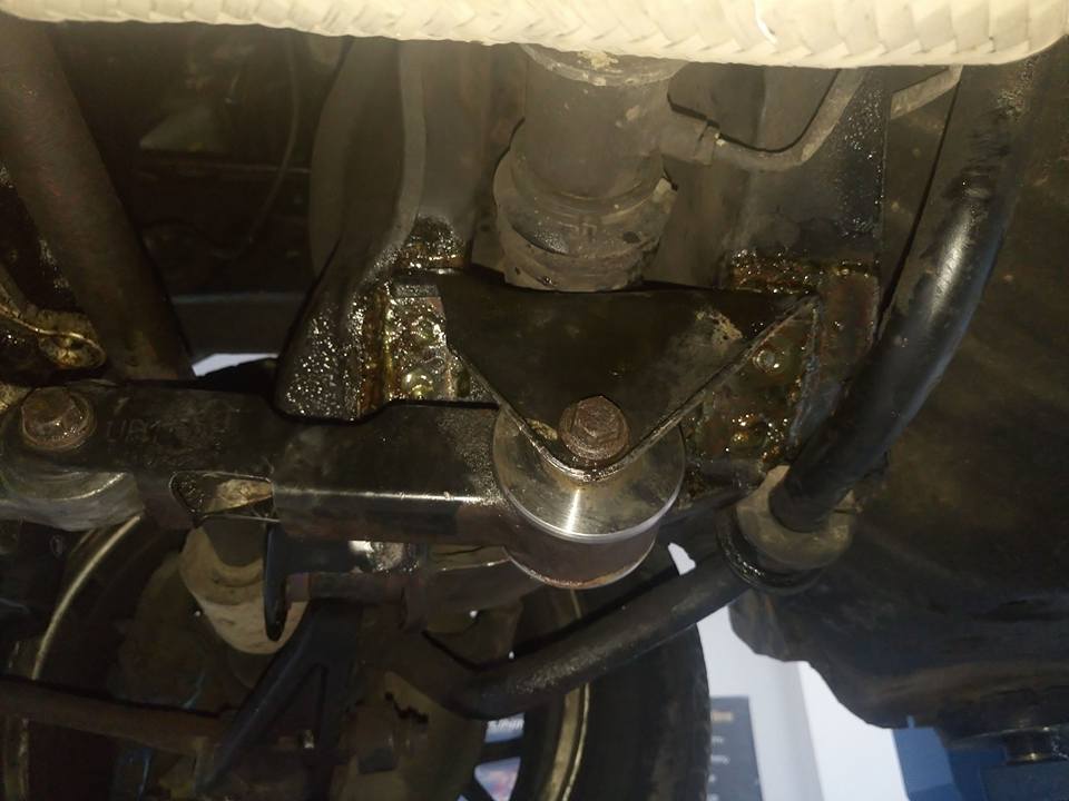

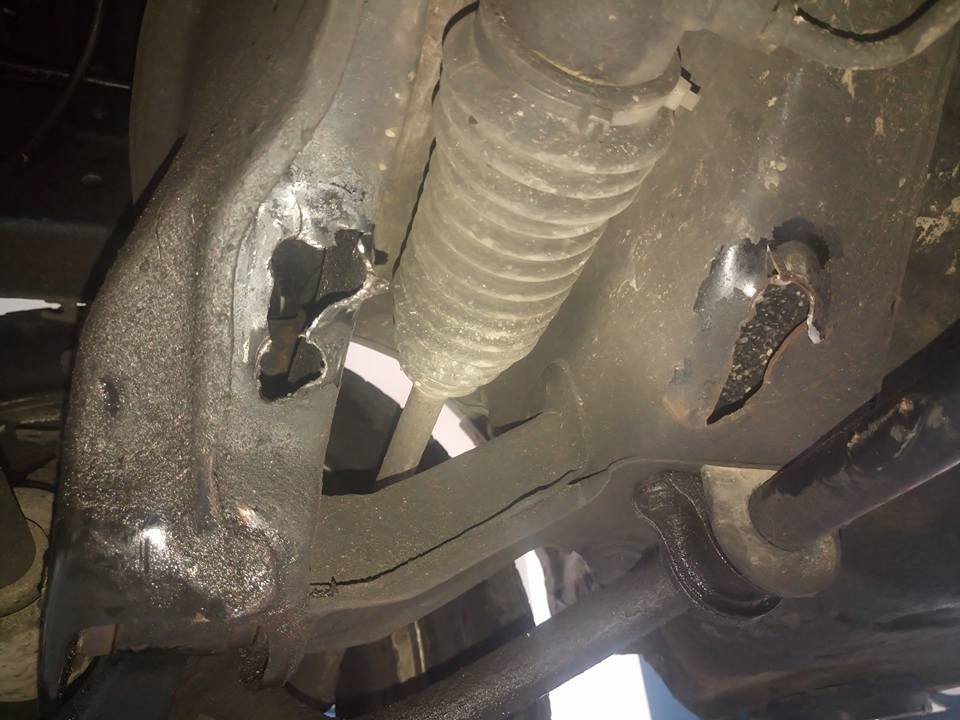

a pár foto z drobné nehody, kdy sem vytrhl uložení motoru z nápravnice, holt těch 380Nm s tím dělá divy :D :D

Příspěvek od Trunda » čtv črc 27, 2017 18:19
Ta křivka je ale za tím vrcholem nějaká hodně nemocná.... co to?
MíraMT
Příspěvky: 374
Bydliště: třeboň
Příspěvek od MíraMT » pát črc 28, 2017 8:48
to už je asi nějaká roveří vlastnost, páč na to už výfuk a sání vliv nemá. buď to hodně při boostu stahuje předstihaby to neklepalo, a nebo je to prostě daný vačkama, který sou spíš na mid range průběh a v otáčkách už se mu pak nechce. každopádně to jede proti seriovýmu turbu a boostu fakt pekelně.
