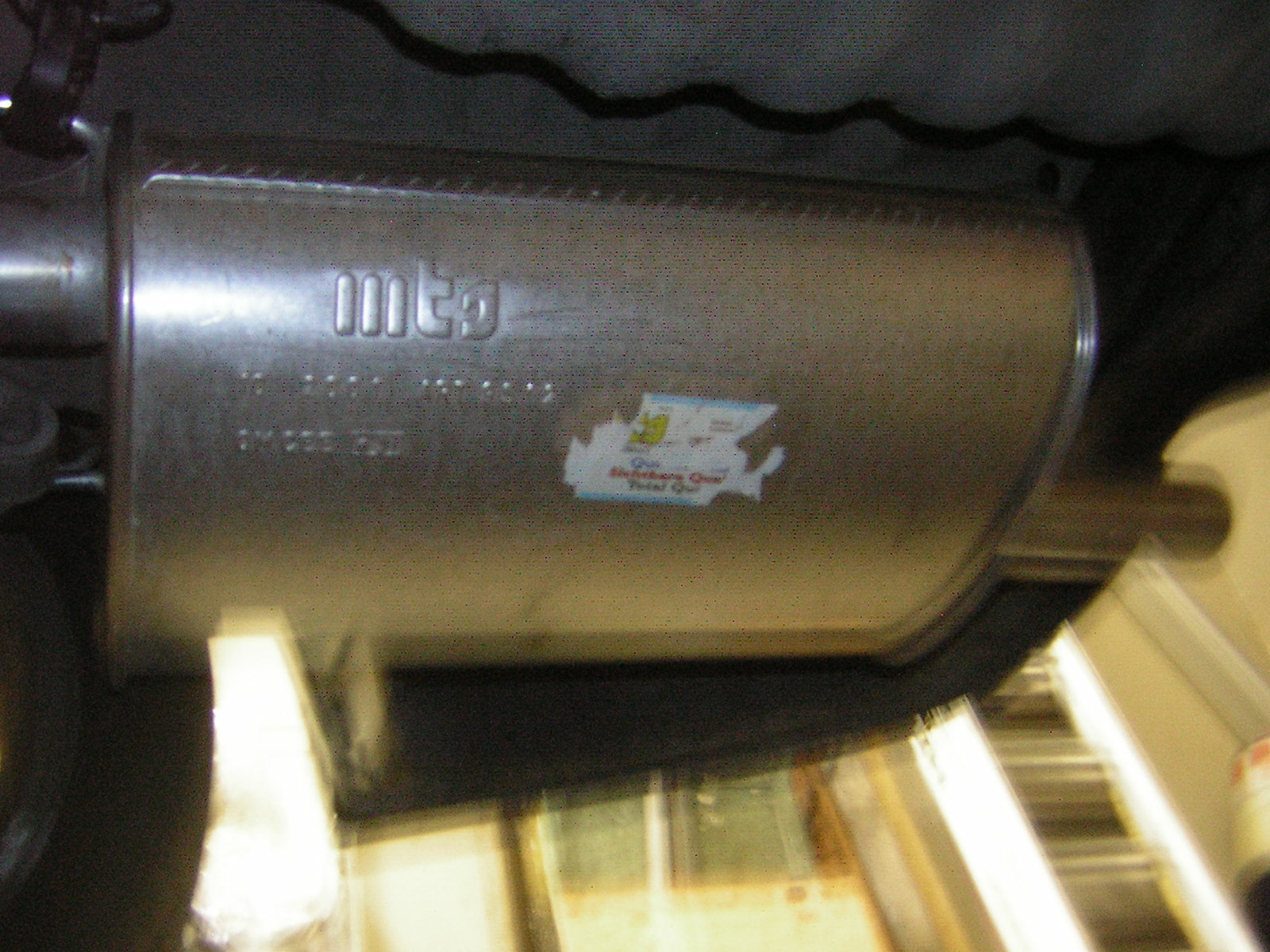

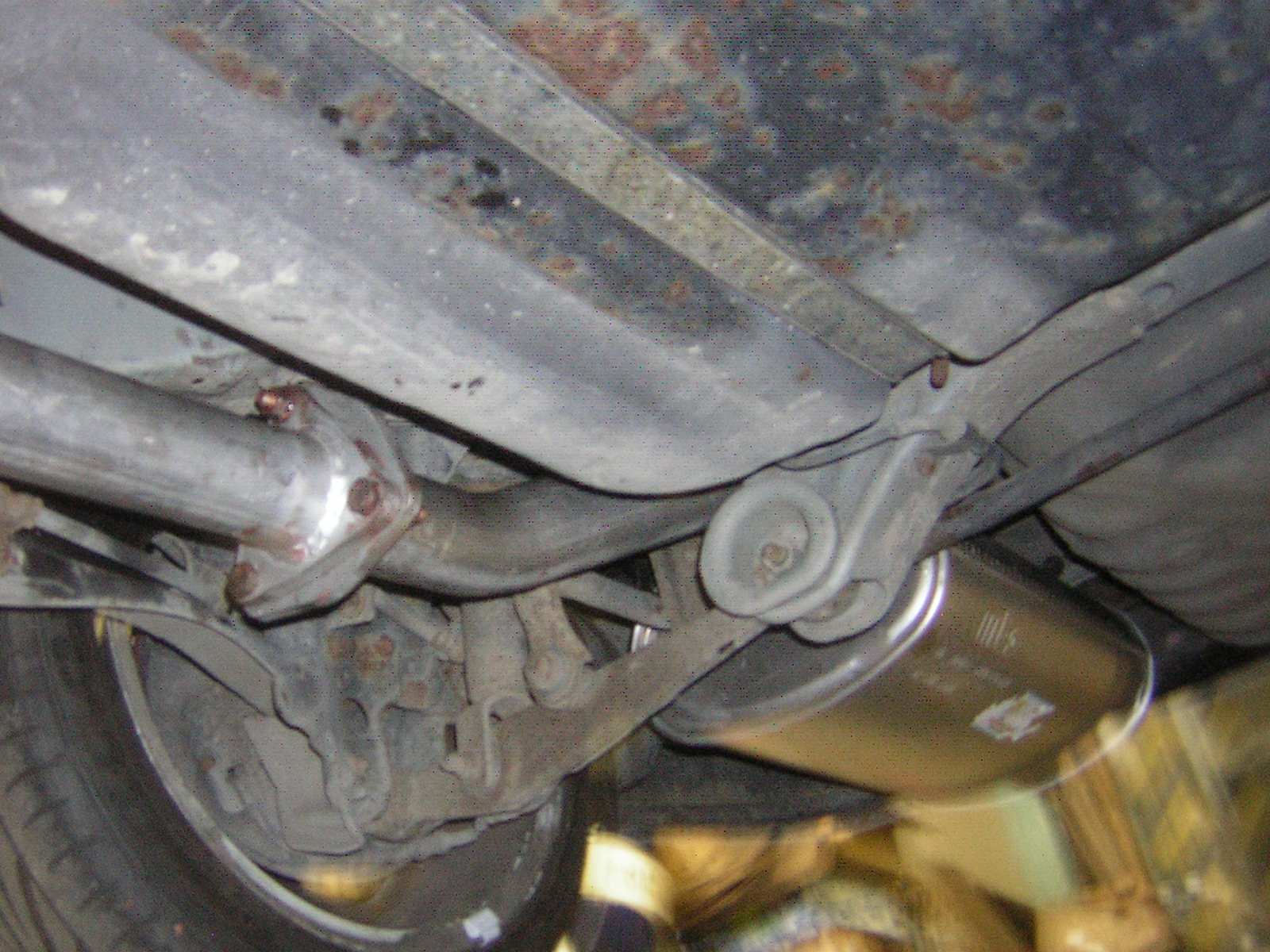

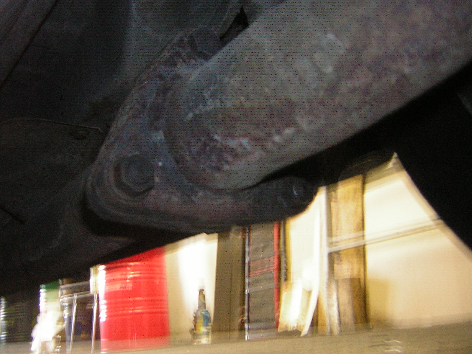

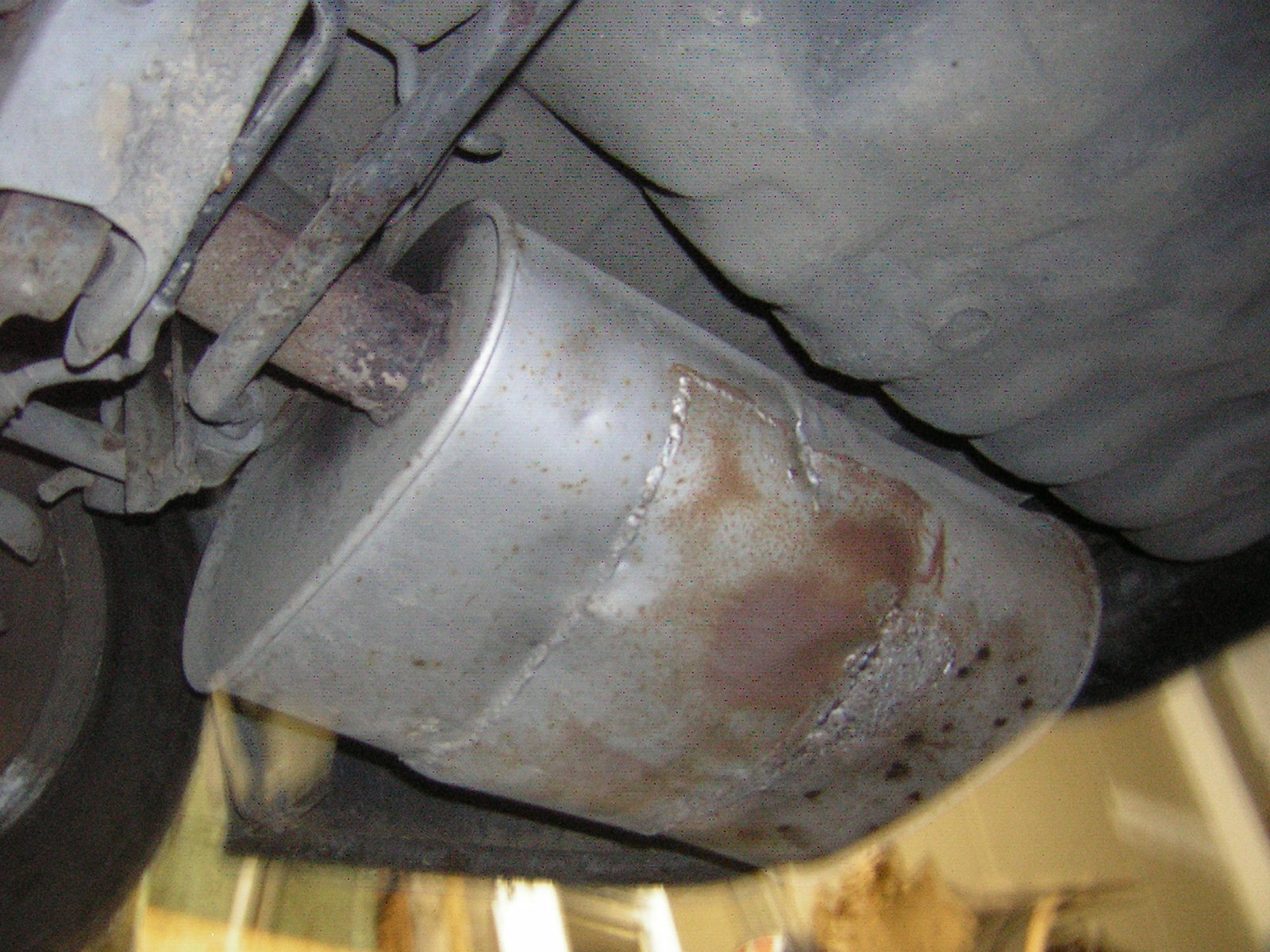

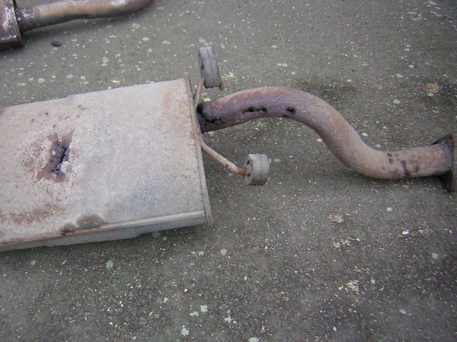

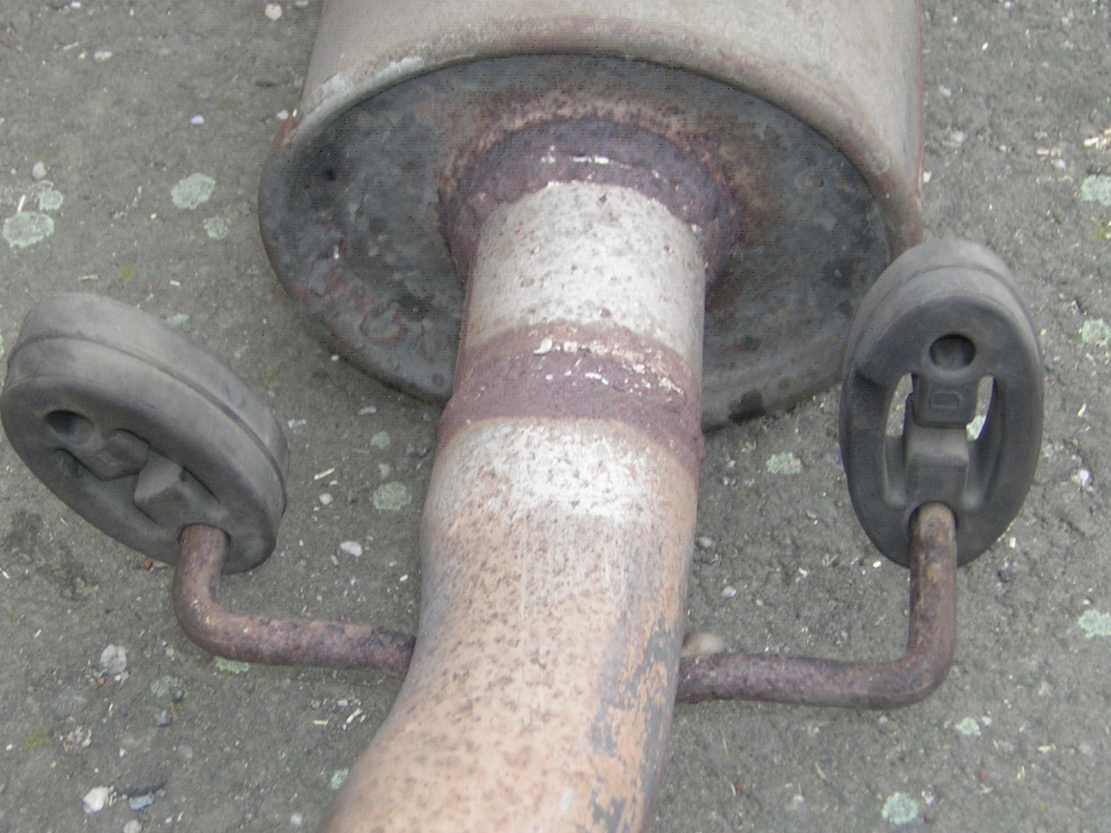

Příspěvek od Karel825 » pát úno 21, 2014 12:00

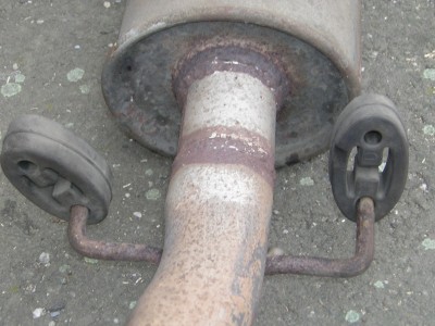

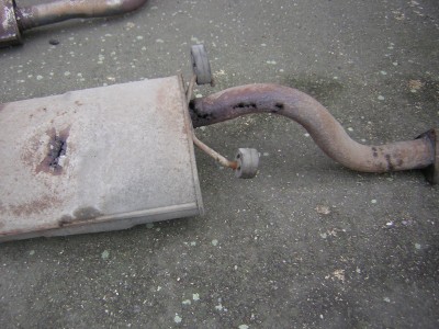

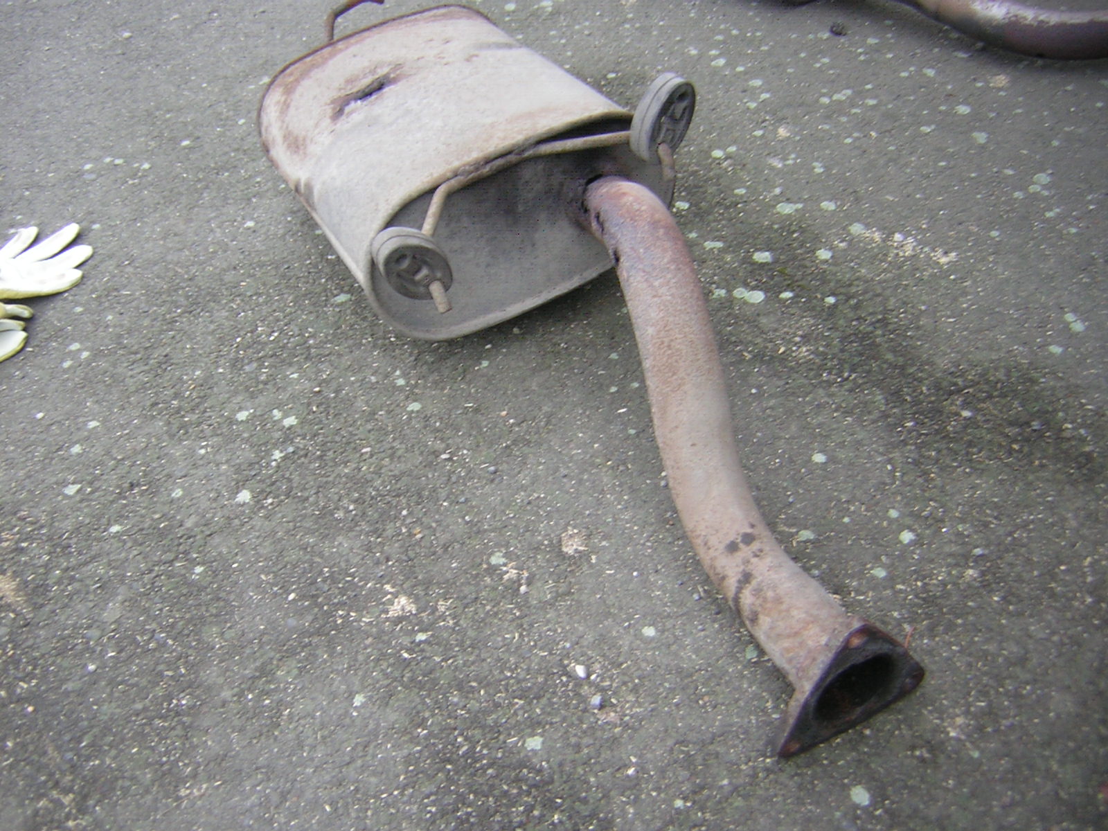

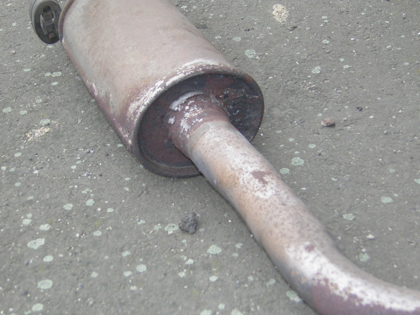

Takže dnes proběhla již avizovaná výměna středního a zadního dílu výfuku včetně těsnění a závěsných gum. Vše šlo nebývale dobře povolit očkem a nebo golou, což mě potěšilo. Evidentně je vidět, že sůl si na tomto autě asi nikdy nepochutnala :lol:
Vše bylo hotové asi za hoďku 8)
Dávám pár fotek před a po výměně, ale Trundu asi moc nepotěším, protože oba původní díly nejsou nic moc,střední má asi dvě dírky, ale chrastí a poslední je dokonce po smrti :(

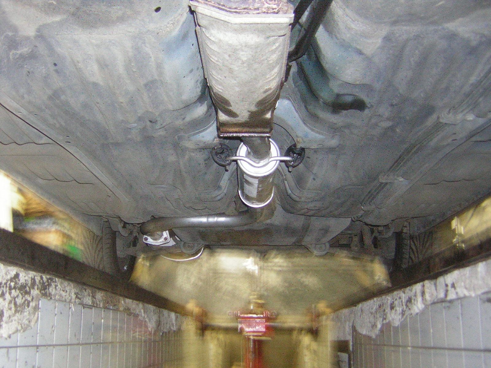

Příspěvek od Karel825 » pát úno 21, 2014 12:01
již nové díly 8)
Příspěvek od Karel825 » pát úno 21, 2014 12:05
JInak pocit při jízdě samotné. Auto je teď krásně tiché a když jsem viděl ten děravý konec, bylo mi jasné proč jsem po zatlakování turbem slyšel syčení :arrow: plyny šly cestou nejmenšího odporu ven, což teď zmizelo :lol: :lol:
Příspěvek od Trunda » pát úno 21, 2014 12:31
No teda :-)
Ale trubka středního dílu nevypadá zle. Bych dal místo toho tlumiče rezonátor a hotovka :-) Uvidím.... ale ten zadní díl, ten je fakt total KO.
Navrtal jsi dirky? A koukám, že máš pěkně rezatou nádrž. Ani na jednom to takto zdola nemám...
Příspěvek od Karel825 » pát úno 21, 2014 12:39
trubka střeďáku má snad jen dvě dírky v tom eskovým ohybu.
Dírky jsem zatím nevrtal, ale to není problém udělat to později.
Jo nádrž má rezavé fleky, ale pořeším to tak jak psali kluci, odrezit, nátěr Formexem a nástřik vosku, aby bylo vidět co se děje podtím :wink:
Je to taky jediné místo, prahy a spodek auta by byl horší, ale i to všechno půjde na kůru 8)

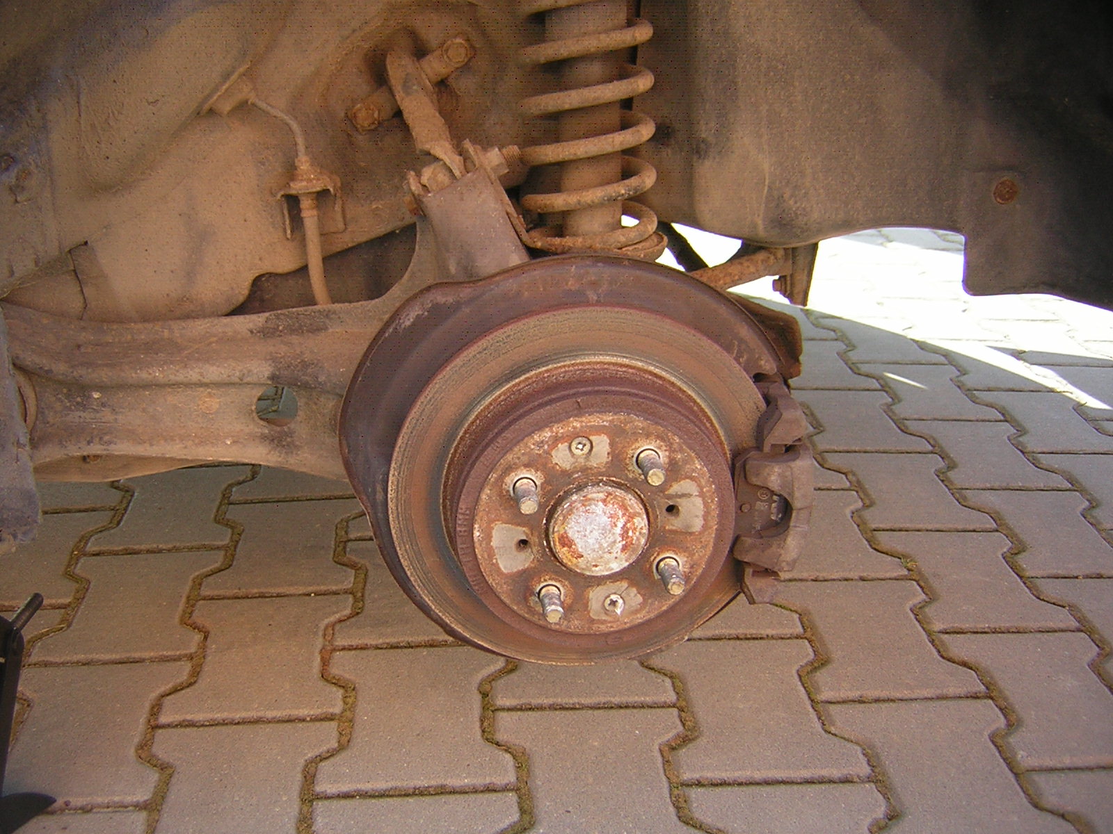

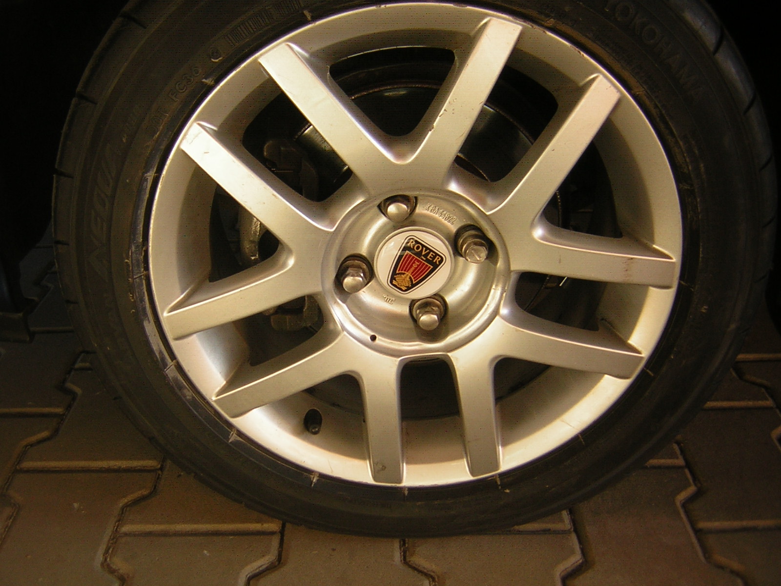

Příspěvek od Karel825 » čtv bře 13, 2014 20:13

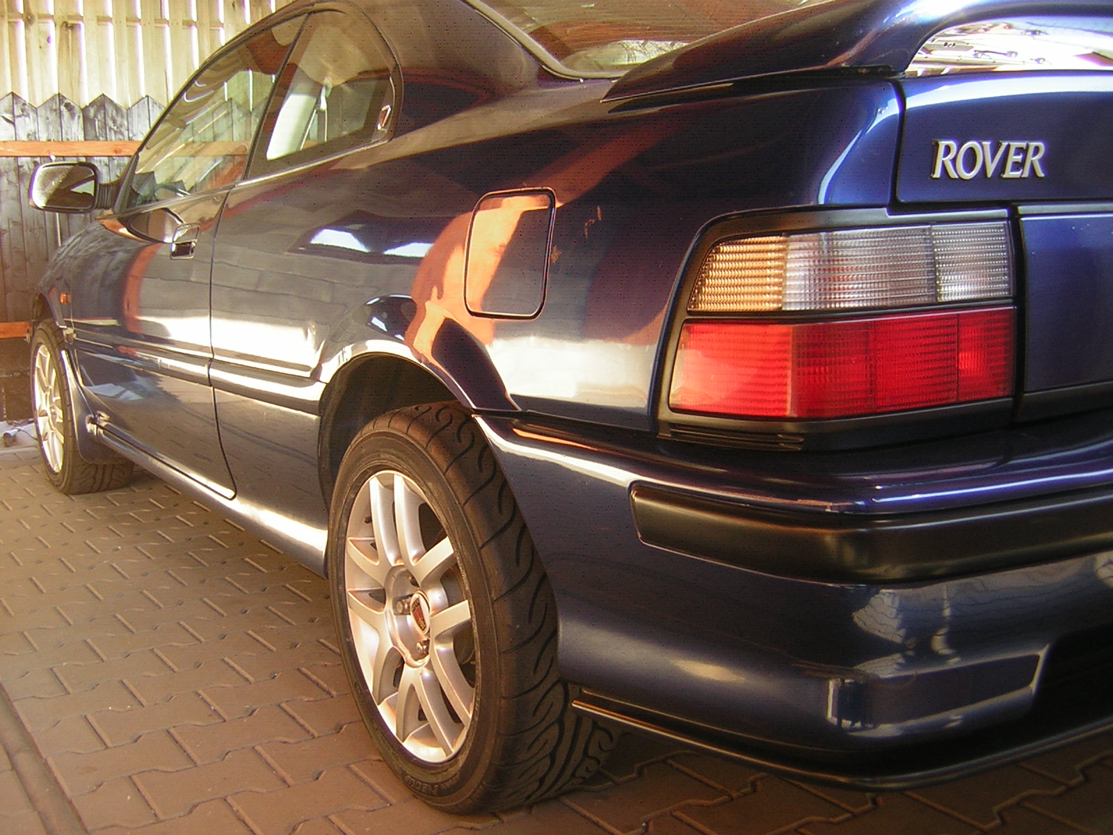

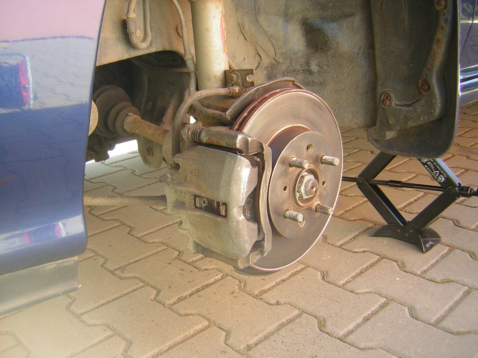

Využil jsem pěkného počasí a odrezil kotouče a brzdiče. Bohužel výsledek mě moc nepotěšil. Z důvodu dlouhého stání u bývalého majitele jsou zadní kotouče silně vyrezlé a předky mají zase dost velký otřep. Z toho důvodu nemá cenu natírat brzdiče Foliatecem, ale budu to muset spojit s postupnou výměnou kotoučů a desek a možná i hadic. Chtěl bych jít cestou stejného setu jako Trunda , ale pouze v případě, že se na to vejdou originální kola 15" a ET 45. Ta kola na fotce mají ET 40 a měla by se vejít, aspoň v to doufám 8)

Příspěvek od J0hny » čtv bře 13, 2014 21:21
Pekelný yokošky 8)
Počkat vám vedou brzdový trubky dozadu vnitřkem?
Příspěvek od Karel825 » čtv bře 13, 2014 21:28
Ano prochází ramenem za zadním štítem brzdy.
Dnes jsem na těch gumách jel poprvé, myslel jsem si, že budou hlučnější, ale je to k nerozeznání od Toyo, taky je fakt, že jsem je zatím moc nezahřál, ale je cítit, že tahají volant víc,protože mají o dost tvrdší boky a taky jsou širší.

Příspěvek od J0hny » čtv bře 13, 2014 21:32
Vnitřkem jsem myslel jako interiérem...
Na těch se bude jezdit libově, jenom jsem zvědavej jestli je ve vedru přehřeješ, při ostřejší jíždě :lol:
Příspěvek od Karel825 » čtv bře 13, 2014 21:39
Já myslím že ne, protože na fotce jak jsem měnil výfuk je vidět, že trubky jdou spodkem pod podlahou, ale nezkoumal jsem to blíž :D
To jsem taky zvědavej jak se budou chovat při vyšších teplotách, zatím je teplo jen zdánlivě :wink:
Nikde jsem se kloudně nedočetl, na kolik takový typ pneumatik foukat, zatím to mám na 2,2 :roll:
Příspěvky: 2132
Příspěvek od J0hny » čtv bře 13, 2014 21:42
No na fotce je vidět, že jde dovnitř kamsi skrz gumovou prachovku, no právě asfalt je ještě fakt ledovej
