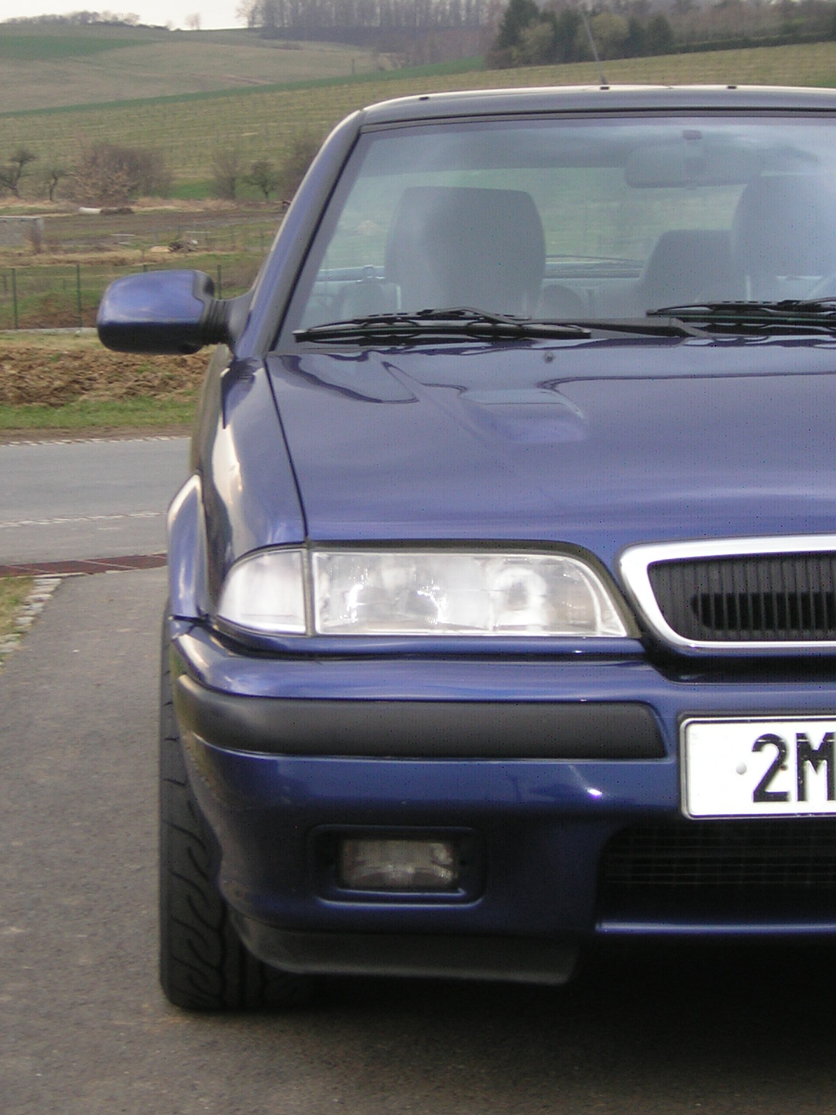

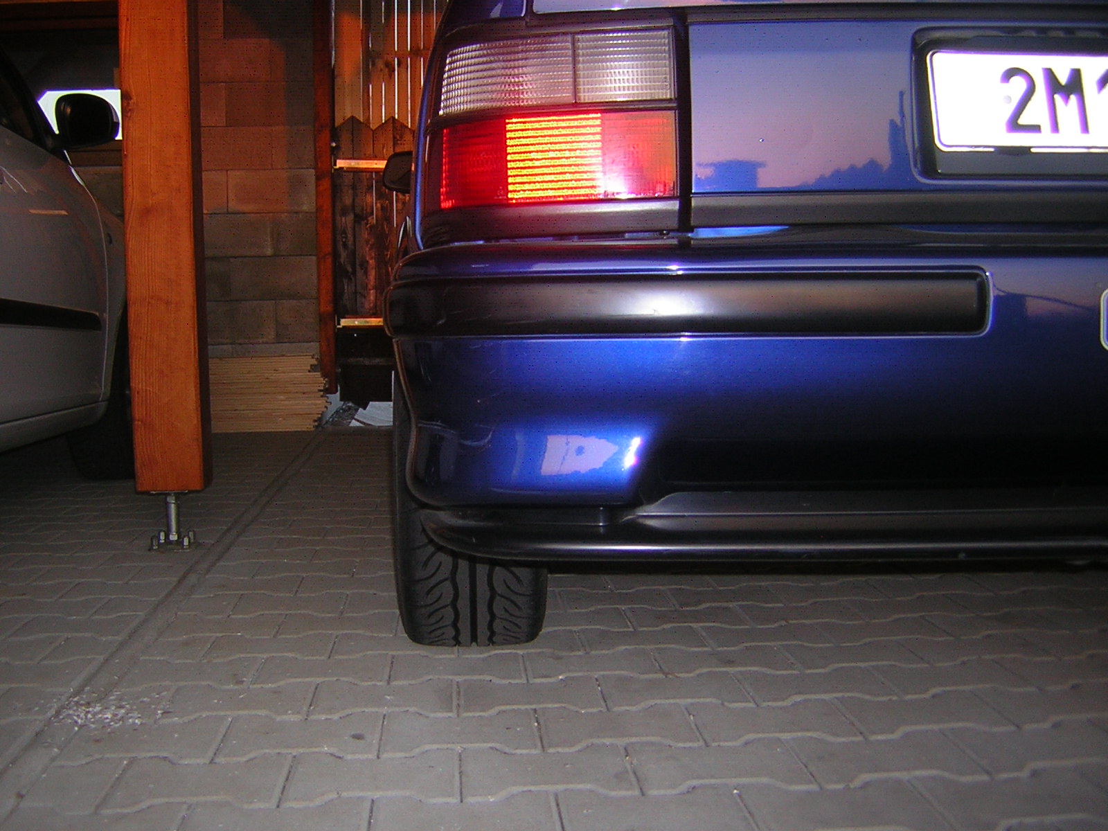

A tak ty jsi teda dal ty gumy na ty ET35? Koukám, že ti celkem lezou z podběhů ;-) Ale bude to držet jako prasátko :-)

Je fakt, že je teď auto širší díky pneumatikám a jinému ET,ale jinou možnost jsem neměl :lol: zítra to nafotím :!:

Díky :oops: , jinak ty neoriginální disky mají ET 40 nikoliv 35 a venkem ty kola přesně lícují s blatníkem, větší negativ by už byl problém 8)

Teď hledím na tu fotku ze předu a to to máš teda pěkně ze široka :lol: To bude držet jak prase :lol:
