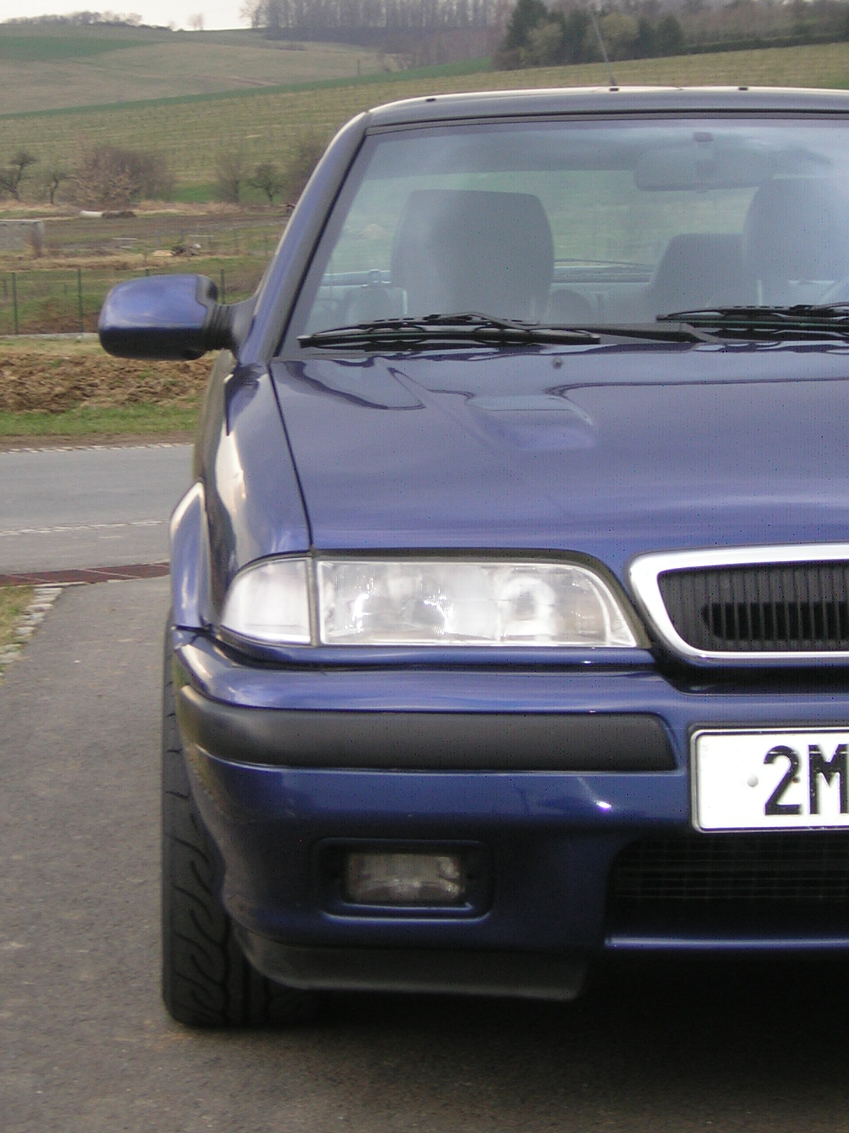

A tak ty jsi teda dal ty gumy na ty ET35? Koukám, že ti celkem lezou z podběhů Ale bude to držet jako prasátko

Je fakt, že je teď auto širší díky pneumatikám a jinému ET,ale jinou možnost jsem neměl zítra to nafotím

Teď hledím na tu fotku ze předu a to to máš teda pěkně ze široka To bude držet jak prase
