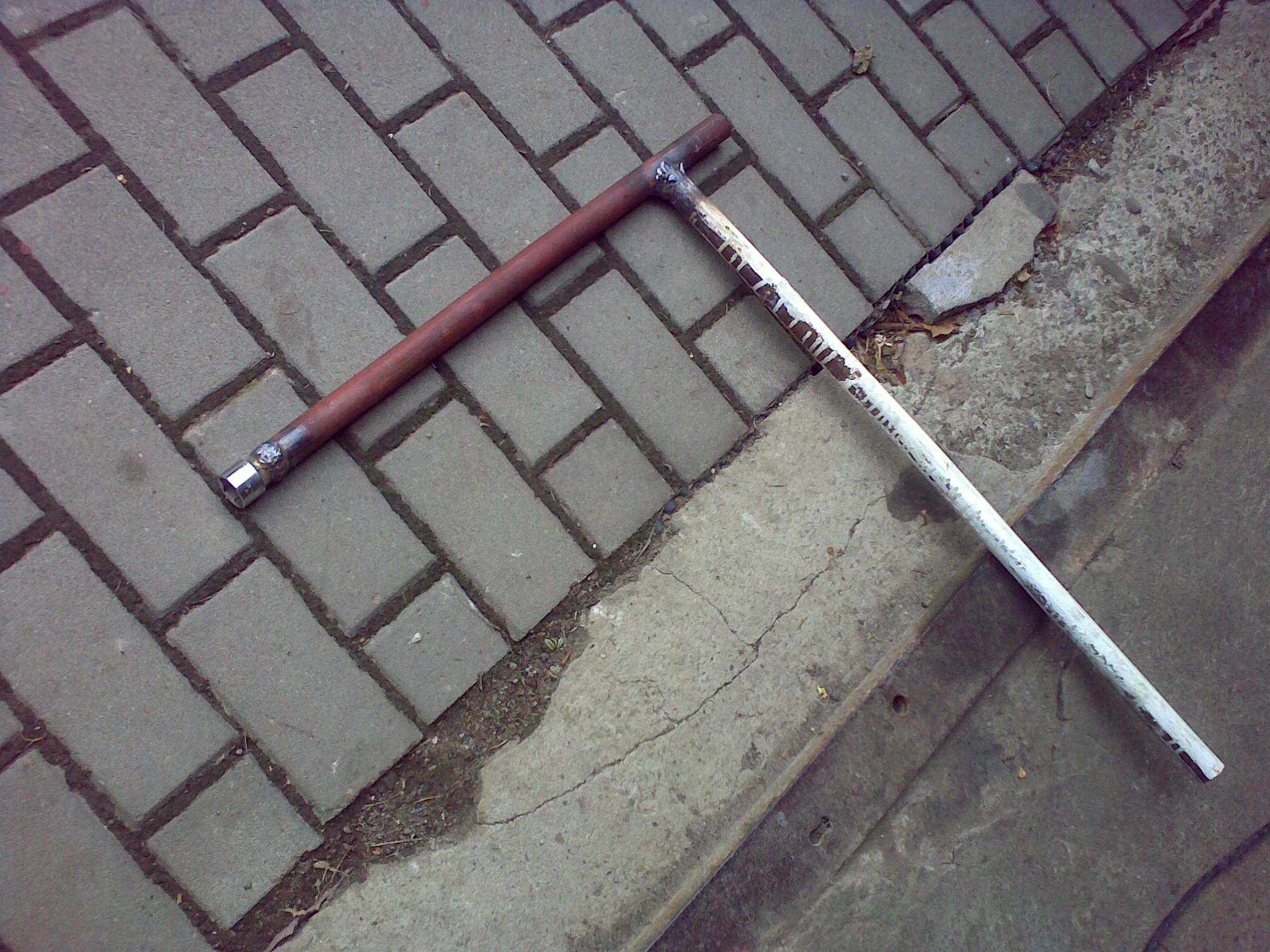

Z garáže jsem přejel do garáže ke kamošovi. Jak jsem provizorně dotahoval ten šroub na klice, tak jsem ho dotáhl asi hodně dobře, protože se nám ho nedařilo povolit jen pomocí běžného delšího trháku. Tak jsem rozhodl, že vyrobíme spešl klíč na dotahování tohohle pitomého šroubu.
Padl na to jeden 22 ořech a cca metr a půl staré trubky z topení. Svařili jsme to tak, aby páka byla dostatečně mimo auto a aby se konec dal opřít o špalek a dalo se tak pohodlně zabrat. Na zajištění setrváku jsem napřesno piloval silnější kulatinku, načež tímto se podařilo šroub povolit luxusně.
A při pohledu na rozvody a představě toho mordování se se sundáním řemene a zase skládání dohromady, jsem rozhodl, že na kolečko kašlu a jen vyčistíme závit šroubu a v klice a pořádně to utáhneme na lepidle. Ono když se motor zahřál, tak řemenice nijak neskákala, takže si s kolečkem asi sedli a navíc na kolečku jsem uštíplý klínek odvrtal a nahradil pořádným skládaným. Prostě buď to něco vydrží a nebo jde motor do kopřiv. A tak provedeno - řádně očištěno, zalepeno a řádně dotaženo. Našim super klíčem to šlo jedna báseň. Hezky pevně to šlo dotáhnout, aniž by se něco podvolovalo, nebo kroutilo. Tohle by si měl Lenham taky pořídit a nedotahovat to tou nebohou 1/2" golou, kde se ty nástavce kroutí jak žvejkačka :lol: Můžu dovézt ukázat ;-) Blbý je na tom jen to, že člověk neví kolik se to může utáhnout. Ještě to šlo, ale už nám to přišlo nebezpečně moc.

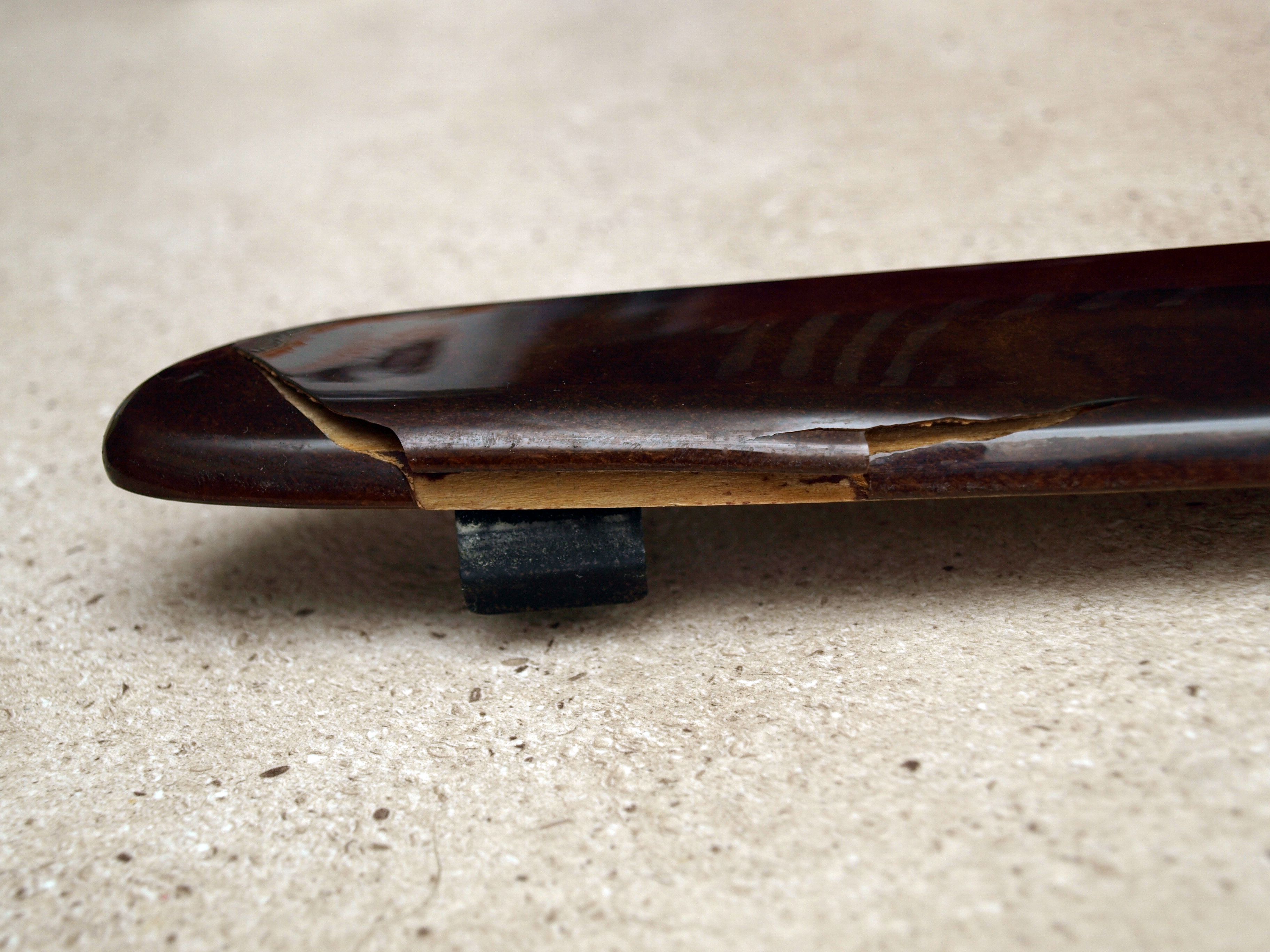

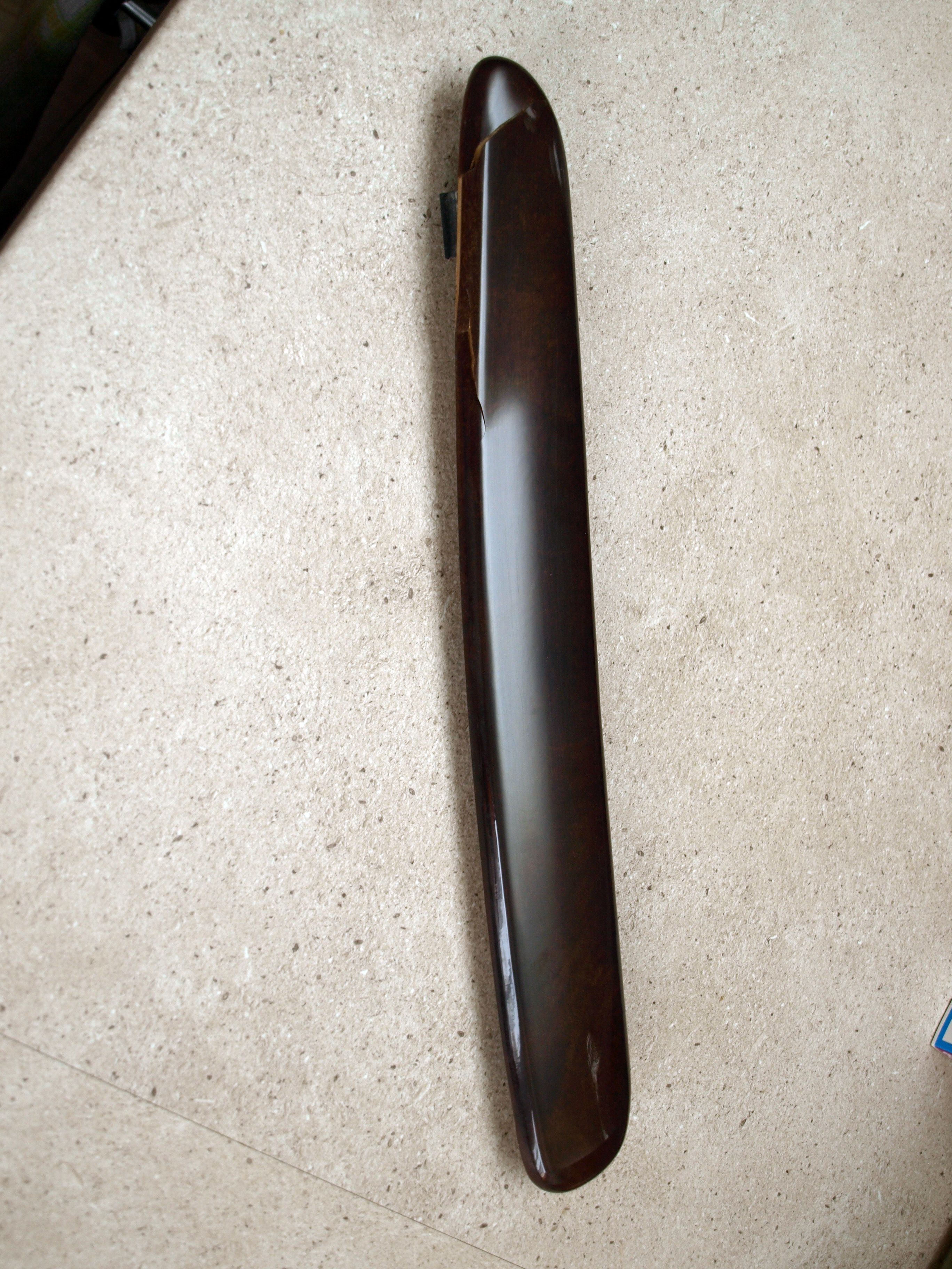

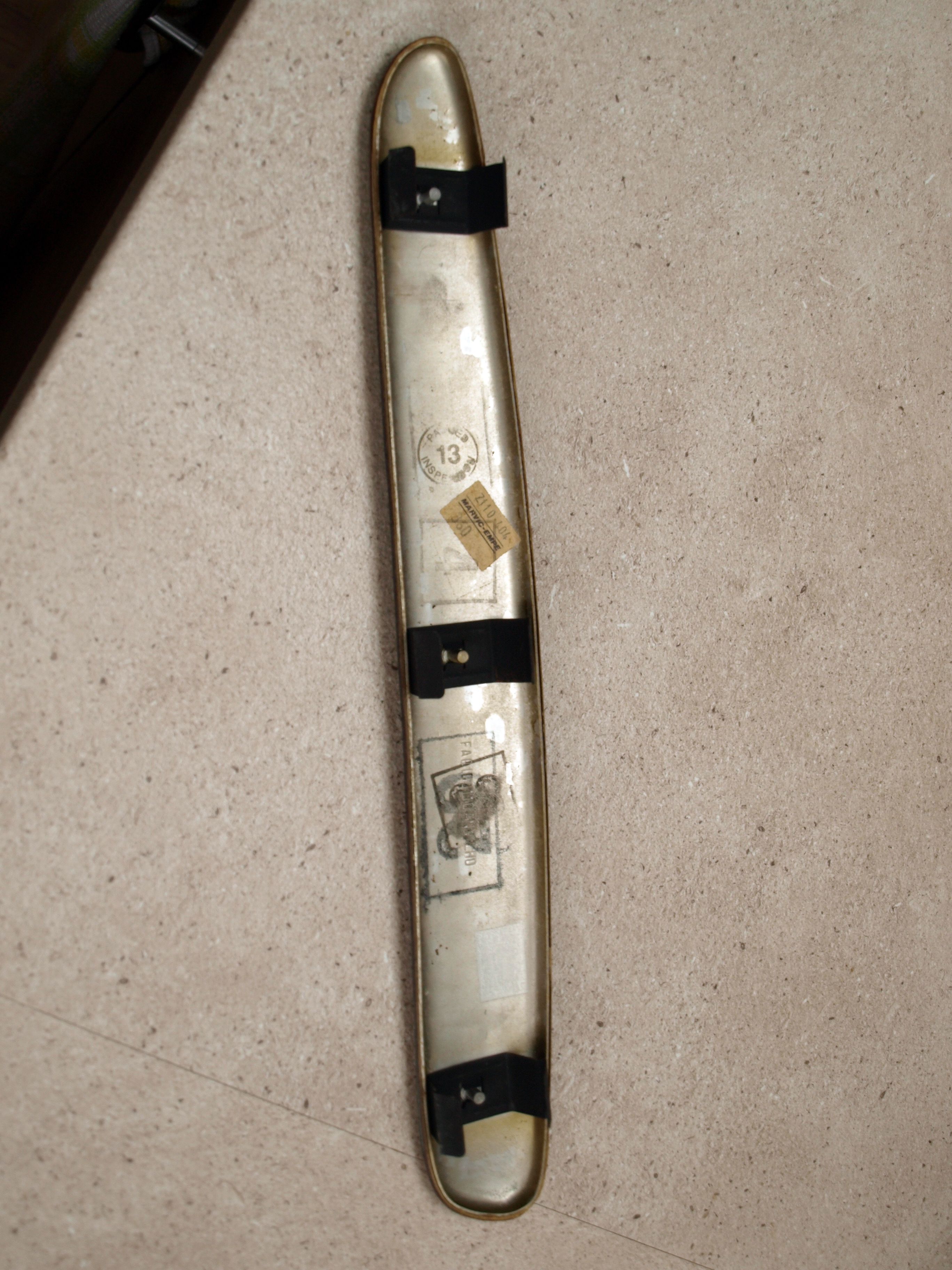

Jo a ještě jsem zapomněl na jeden postřeh... Ta dřevěná lišta na palubce, co mi předloni praskla, tak teď, i když bylo auto relativně v chládku v garáži, tak přes ta vedla se úplně rozklížila... možná ji dneska vyloupnu ven a nafotím to. Odlejzají z ní pláty dýhy s lakem. Škoda že mám doma obě náhradní lišty prasklé, sic ta jedna není extra viditelná... to v Labuti klepu na dřevo, ale na ty kilometry a provoz počasí nepočasí, je pořád pěkná bez prasklin.

Jak jsem sliboval... dvoustovkáři můžou machrovat, že mají v interiéru pravé dřevo ;-) Kdo to dnes má???? Nová vochcávka je má umělé, malované sítotiskem .... :puke:
