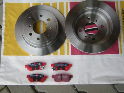

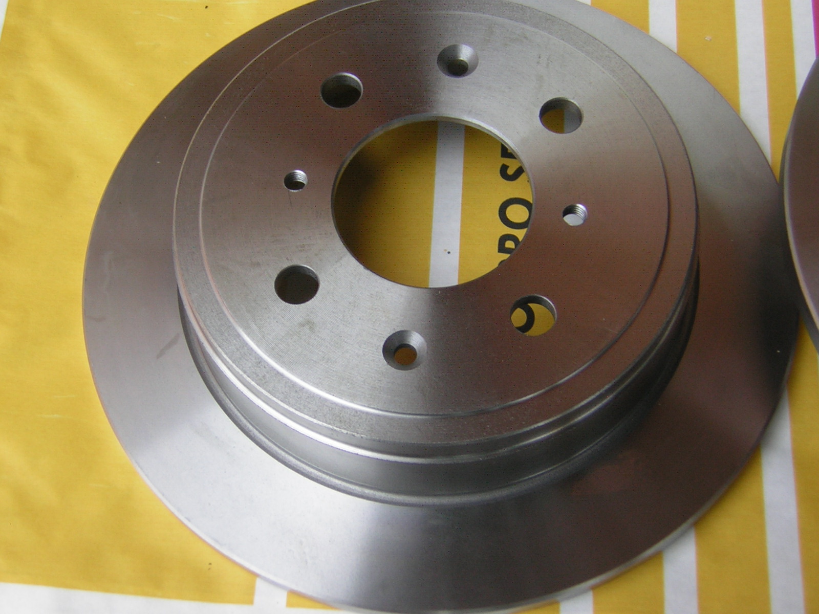

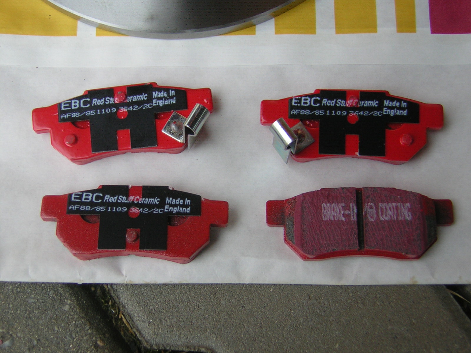

Příspěvek od Karel825 » pon bře 24, 2014 15:55
Dnes mi přišly objednané věci na zadní brzdy od EBC: sériový rozměr kotouče premium a desky Redstuff, výměnu udělám asi příští týden až se vrátím z výměny rozvodů a vodní pumpy. Rád bych to spojil s výměnou brzdové kapaliny EBC BF 307+ a repasí brzdičů 8)
Příspěvek od Trunda » pon bře 24, 2014 16:45
A co přední? Jinak mňami mňam ;-)
