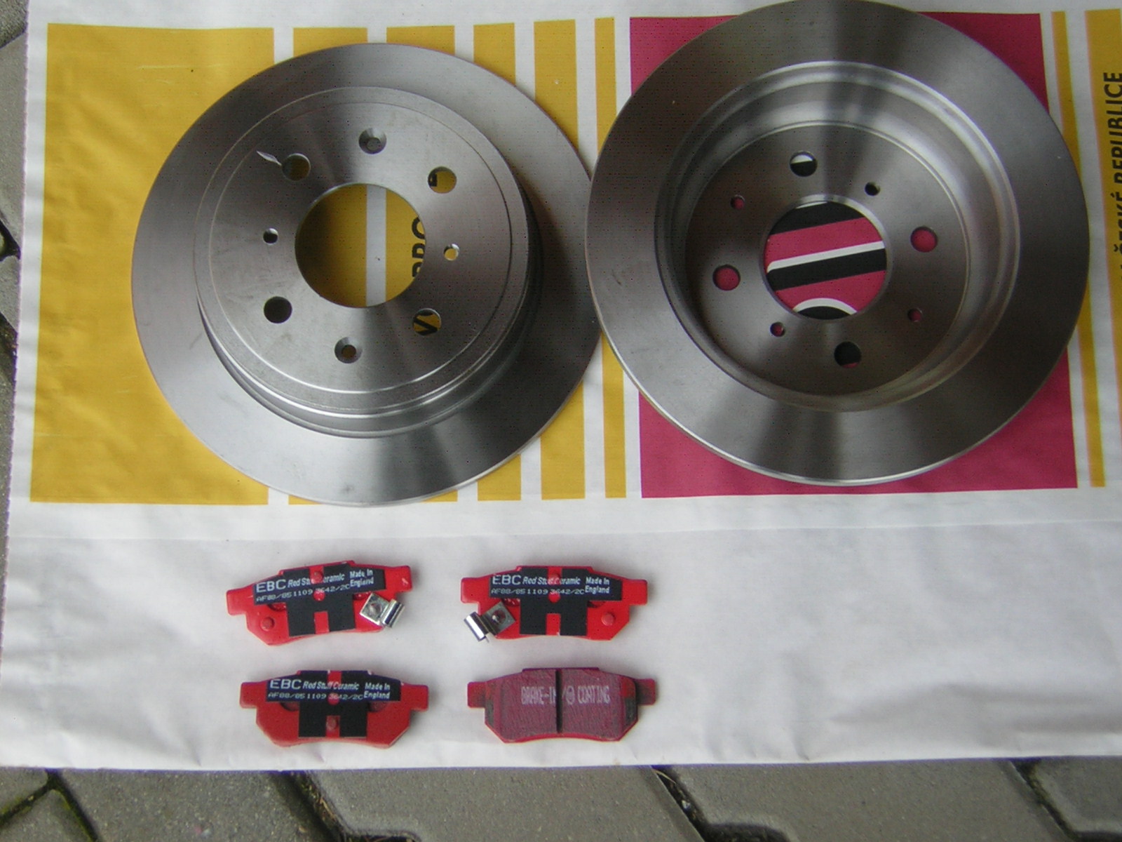

Dnes mi přišly objednané věci na zadní brzdy od EBC: sériový rozměr kotouče premium a desky Redstuff, výměnu udělám asi příští týden až se vrátím z výměny rozvodů a vodní pumpy. Rád bych to spojil s výměnou brzdové kapaliny EBC BF 307+ a repasí brzdičů
A co přední? Jinak mňami mňam
Pěkný, parádní
