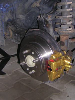

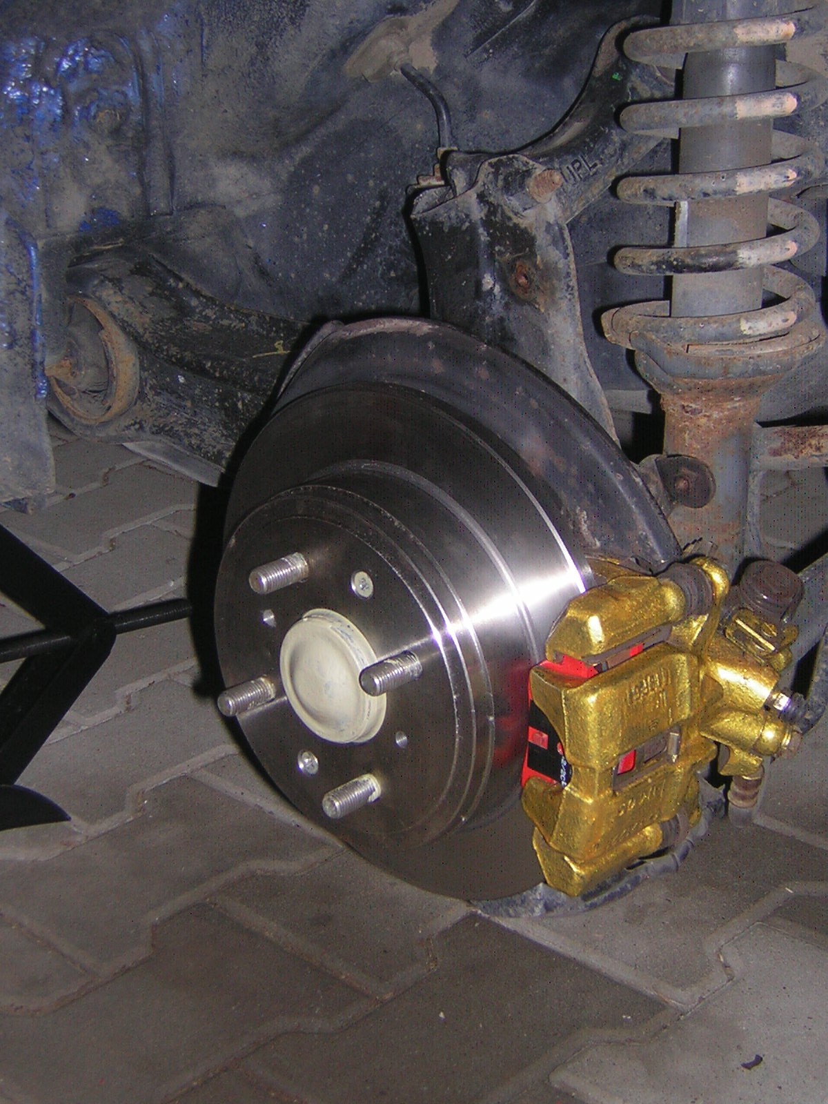

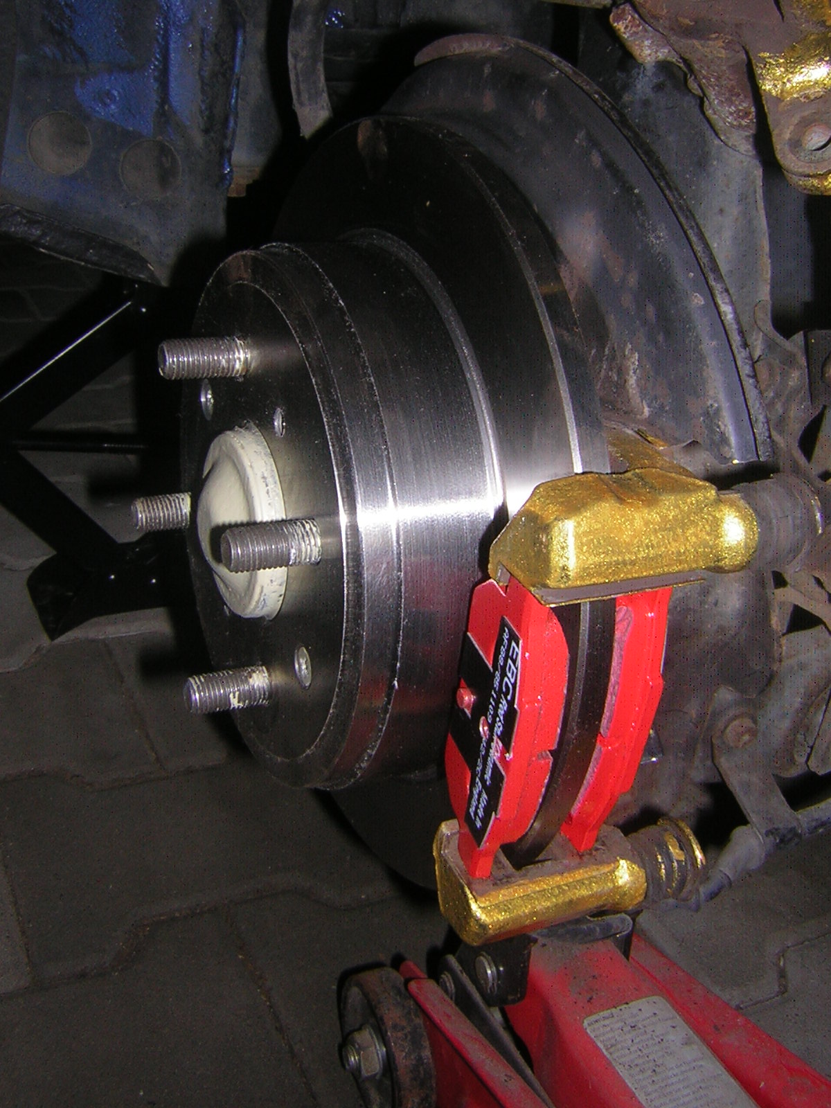

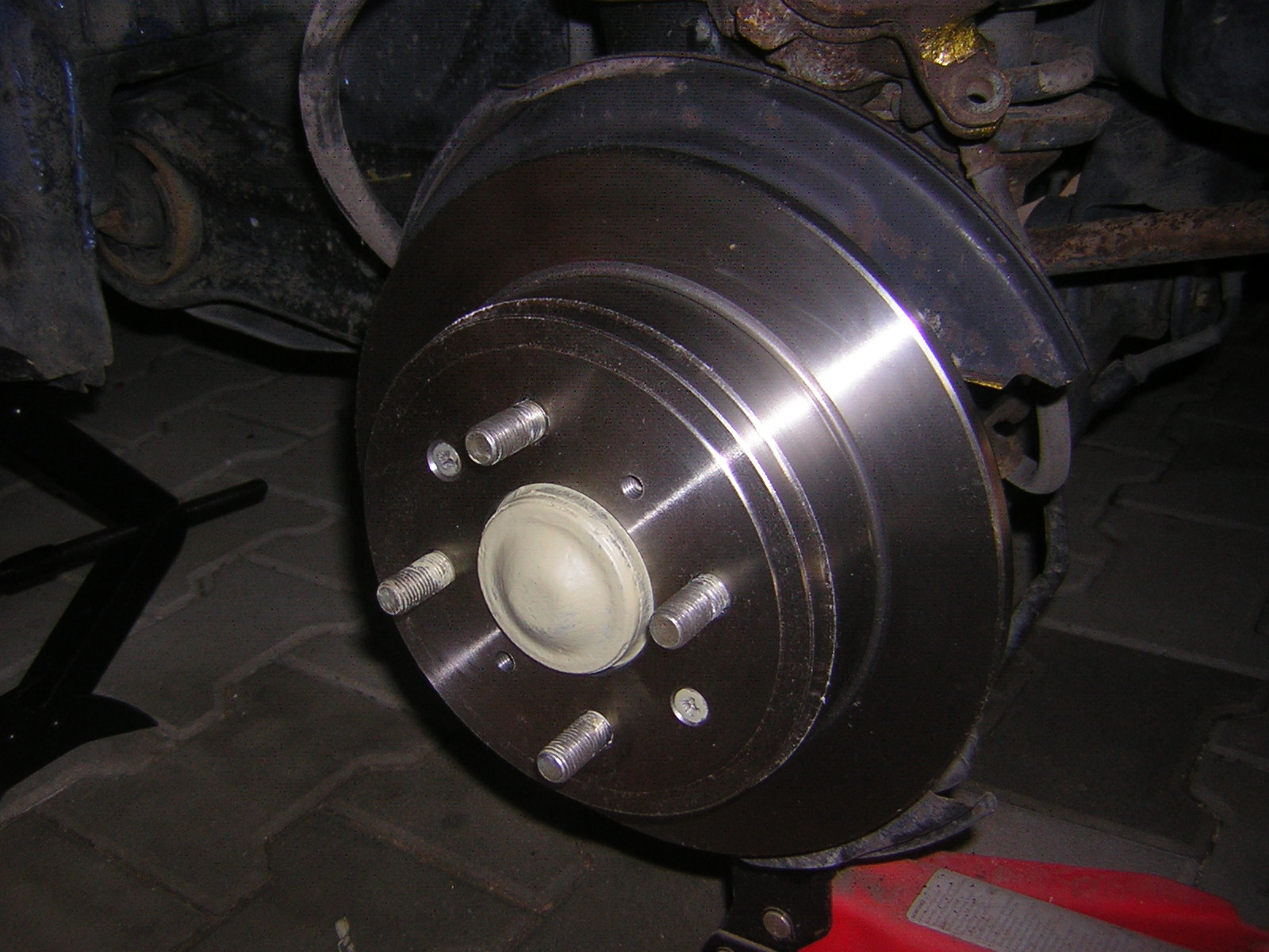

Příspěvek od Karel825 » pát dub 25, 2014 19:15
Tak mám kotouče a desky přehozeny (180100 km), zítra zkusím ještě poladit ruční brzdu. Je to radost dávat tam nové díly, ale pak mě o to víc štve, že je něco kolem rezavé :(, ale tak postupně to pořeším ;)
Příspěvky: 2125
Příspěvek od J0hny » pát dub 25, 2014 19:20
Krááása, krása 8)
Příspěvek od Karel825 » sob dub 26, 2014 12:32
Takže hlásím, že na ručku jsem ani nemusel šáhnout, byla nastavena dobře a jen díky výměně desek a kotoučů brzdí excelentně u nás kopec 12 % možná i víc a auto se po zabrzdění ani nehne, po odbrzdění je vše OK, lépe mi v životě ručka brzdila snad jen u Discovery, ale ta měla brzdu na kardanu weed:

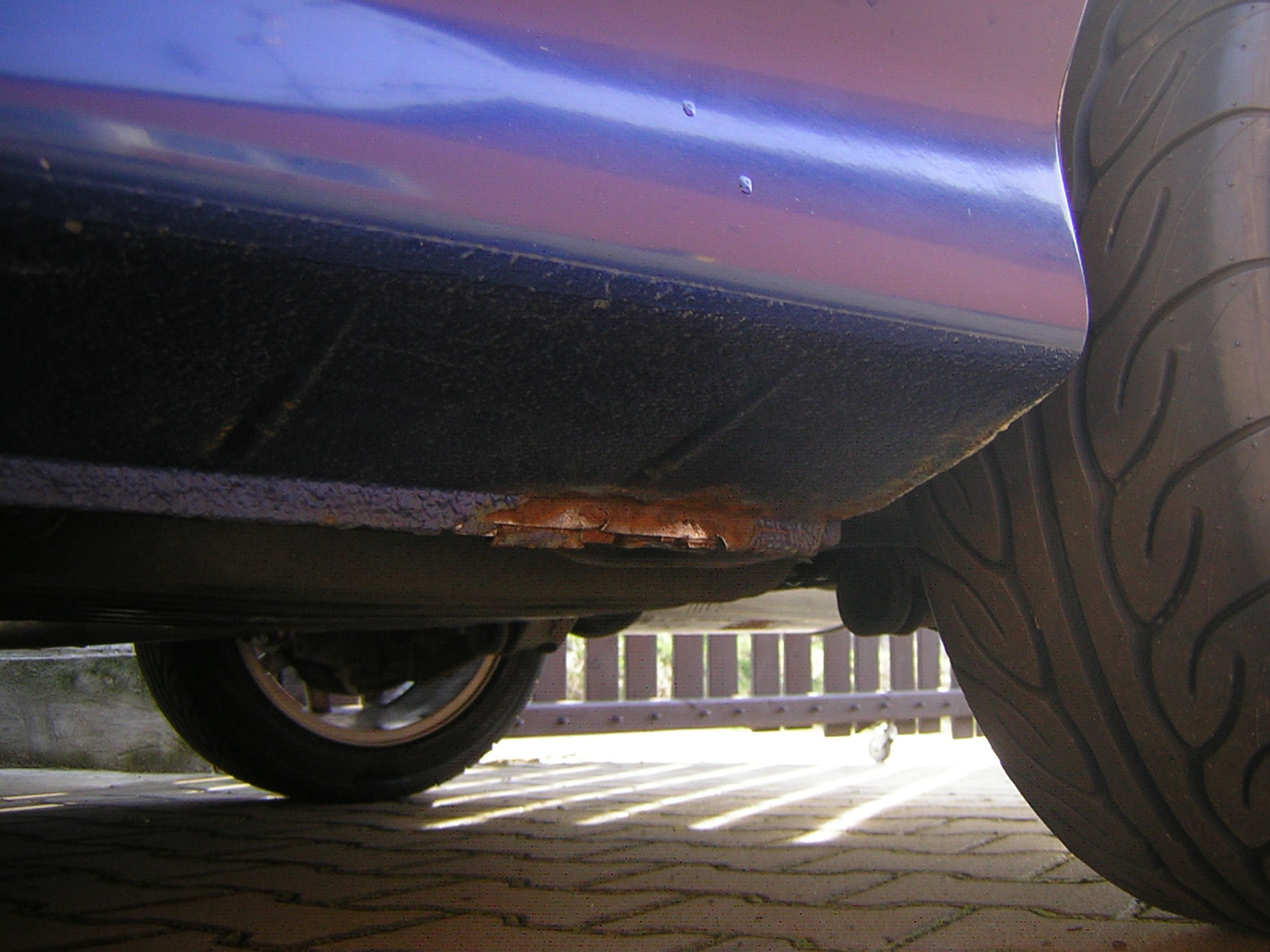

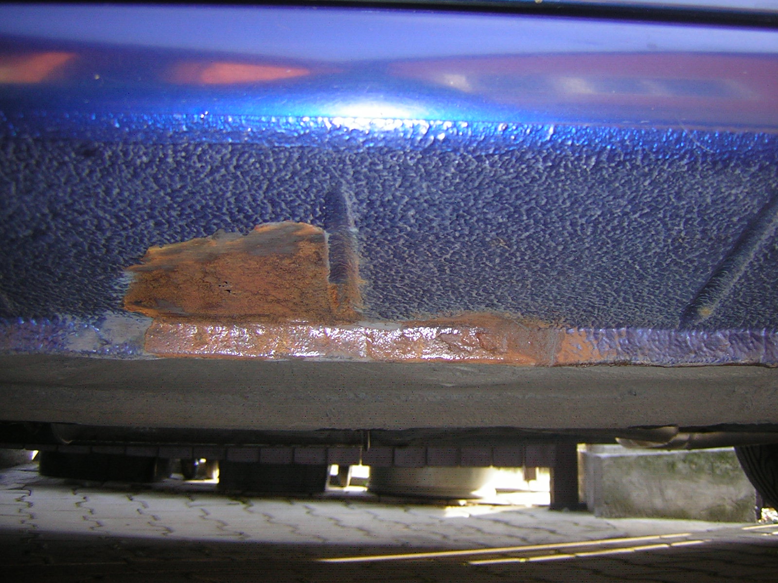

Další do čeho se musím dát je ošetření dutin a před tím oprava toho načatého prahu :(
Příspěvky: 18087
Příspěvek od Trunda » sob dub 26, 2014 19:51
Ajajajaj... chce to udělat generálku těch prahů.... fakt nestačí jen místečka, protože ono když pojedeš špachtlou po tom lemu, tak ten nástřik půjde dolů po celé délce, jak to bejvá podehnité. Teď jsem hleděl, že na Kupéčku to budu letos fakt muset taky udělat.
Příspěvek od Karel825 » sob dub 26, 2014 22:30
Jo jo musím se spojit s nějakým slušným karosářem a udělat to pořádně, pár typů mám tak snad to dopadne :idea:
Příspěvky: 6976
Příspěvek od AnderN » ned dub 27, 2014 17:03
Hmm, se obávám, že investice do karoserie mě čeká taky, přestože ta kára je o pár roků mladší. Ale říkám si raději to podchytit včas dokud jsou jen puchýřky, než pak řešit prorezlé plechy.
Příspěvky: 18087
Příspěvek od Trunda » ned dub 27, 2014 17:39
Jojo.... jen se bojím, že tohle ti žádný karosář dokonale nepoladí... oni pořeší viditelné kazy, ale nebudou koumat kudyma ti tam zatéká a léčit tahle místa. Jinak, než sám, to lepší udělané nebude.... tedy samozřejmě když se má něco vyvařit, tak je to přece jen lepší svěřit profíkovi.
Příspěvek od Karel825 » ned dub 27, 2014 17:47
Chystám se za ním zajet a probereme možnosti, představu mám takovou, že vše vyrezlé se vyřeže pryč a navaří se nový zdravý plech, ale nevím jak je to s výztuhou v prahu u tohoto auta :(
Příspěvky: 18087
Příspěvek od Trunda » ned dub 27, 2014 18:27
To co je zhnilé, je jen pohledový plech... a ten je na tom lemu přehnutý přes ten nosný. A ten bývá většinou ok. Takže jde v podstatě o kosmetickou záležitost. Prostě je důležité to včas podchytit, zamezit vtlínání vlhkosti tam, kde nadělá největší paseku (zadní lemy a střešní žlábky) a řádně všechno prolejt...
