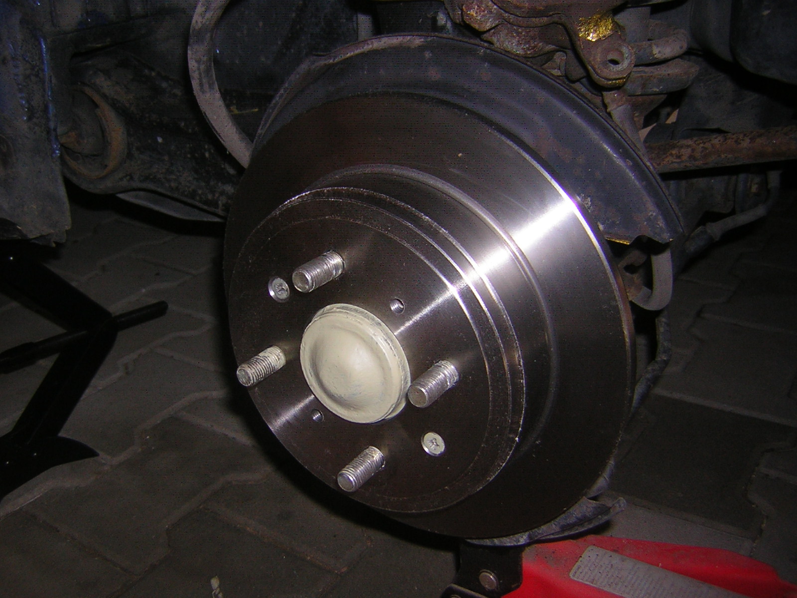

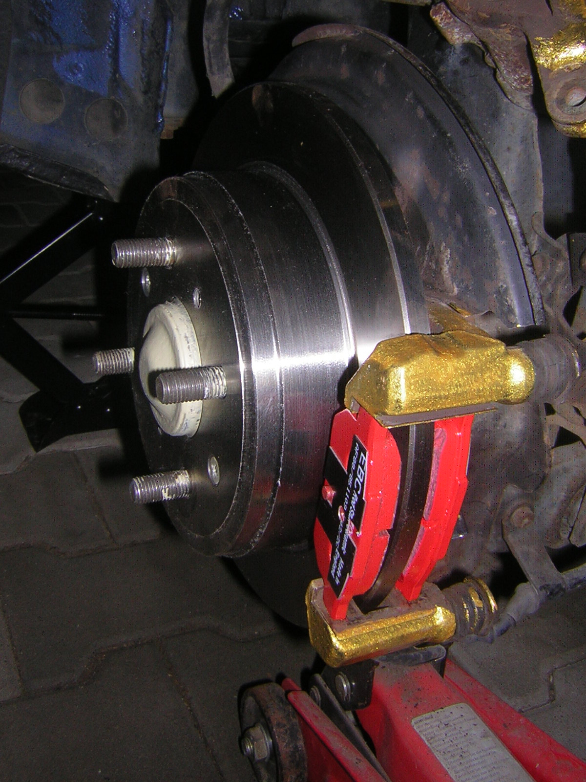

Příspěvek od Karel825 » pát dub 25, 2014 19:15
Tak mám kotouče a desky přehozeny (180100 km), zítra zkusím ještě poladit ruční brzdu. Je to radost dávat tam nové díly, ale pak mě o to víc štve, že je něco kolem rezavé :(, ale tak postupně to pořeším ;)
Příspěvky: 2130
Příspěvek od J0hny » pát dub 25, 2014 19:20
Krááása, krása 8)
Příspěvek od Karel825 » sob dub 26, 2014 12:32
Takže hlásím, že na ručku jsem ani nemusel šáhnout, byla nastavena dobře a jen díky výměně desek a kotoučů brzdí excelentně u nás kopec 12 % možná i víc a auto se po zabrzdění ani nehne, po odbrzdění je vše OK, lépe mi v životě ručka brzdila snad jen u Discovery, ale ta měla brzdu na kardanu weed:
