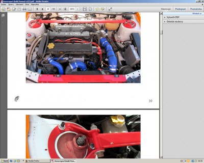

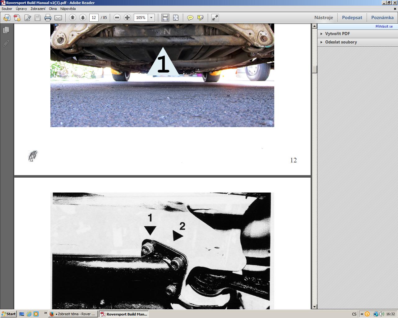

Dobře vyřešené zpevnění pomocí rozpěr je třeba tady úprava kupéčka od firmy AP racing. Tam to samozřejmě navíc pojistili klecovým rámem 8)
Jinak můj postřeh s jízdou na hranici přilnavosti v zatáčce je podobný :arrow: předek drží ale zadek má snahu lehce předbíhat i když mám slušné gumy a díky ráfkům i lepší rozchod,ale nejezdím tak každý den :mrgreen:

jojo, tohle pdf mám taky, jsou tam vcelku zajímavý úpravy.
