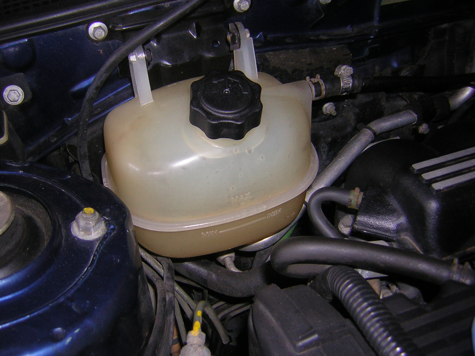

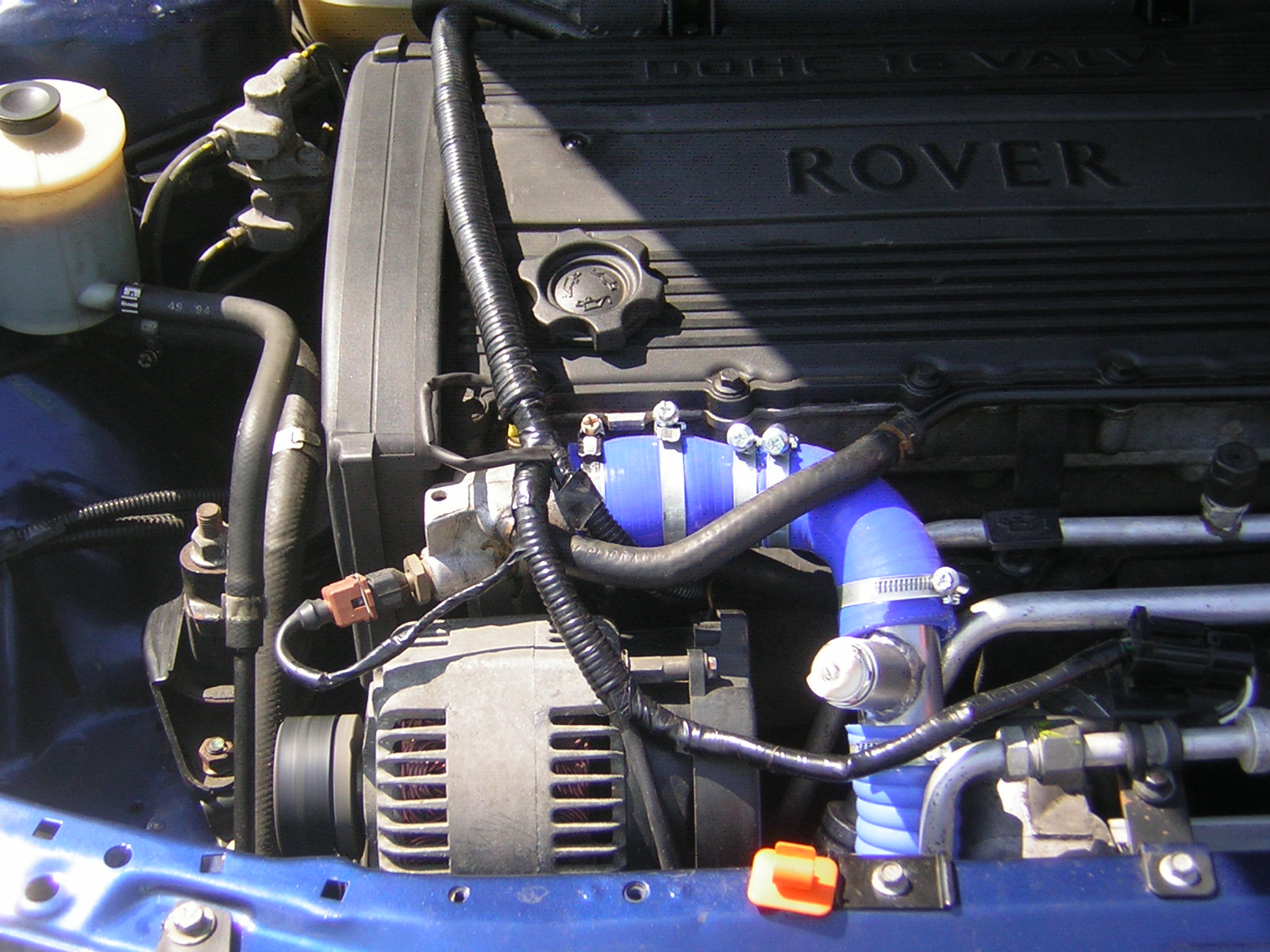

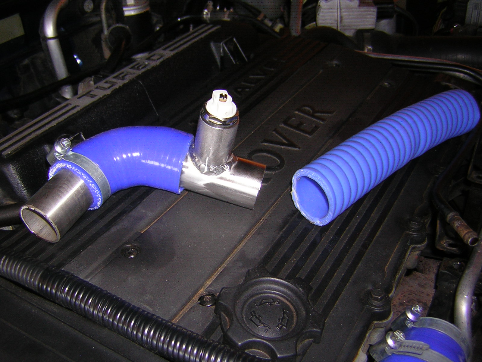

Konečně jsem se dnes dostal k plánované výměně hadice chlazení, která měla již nejlepší léta za sebou a držela jen díky opravné pásce.Originál se mi nepodařilo nový sehnat, tak jsem použil silikonové tvarovky a vystuženou silikonovou hadici od Gumexu. Vše je spojeno nerezovými spojkami včetně odvzdušňovacího ventilu a Motex páskami. Vešlo se to dobře, jen jsem musel asi 1 cm vypodložit bypas vody mezi komorou termostatu a expanzkou.Než jsem nalil novou náplň chladiva tak jsem vyčistil i expanzku a termostat :arrow: oboje bylo hodně zanesené :( Střídavě jsem použil výplach octem a roztok jedlé sody a pomohl jsem tomu mechanicky kartáčem na láhve a samozřejmě horkou vodou. Po dnešní projížďce se to zdá být OK.

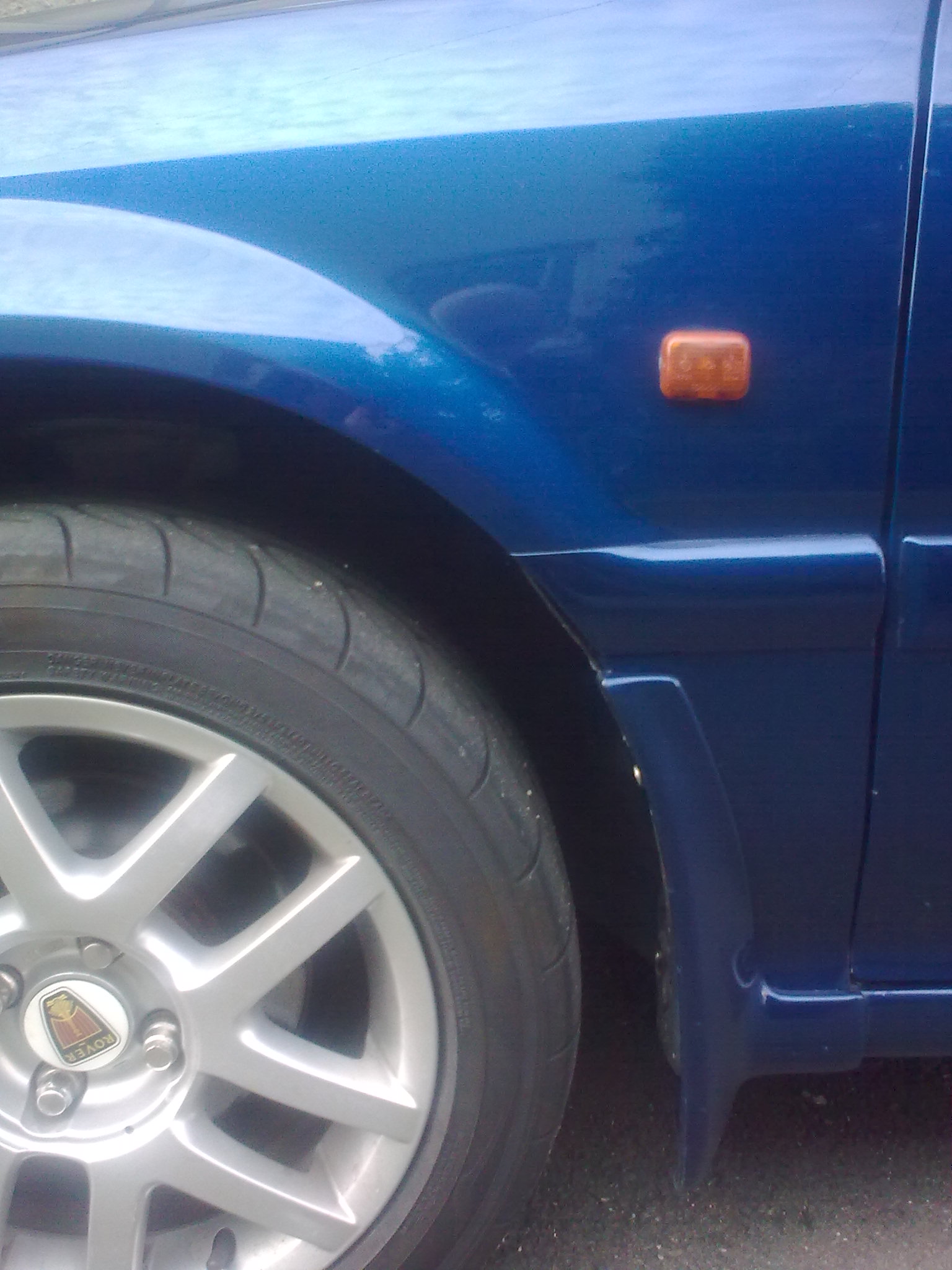

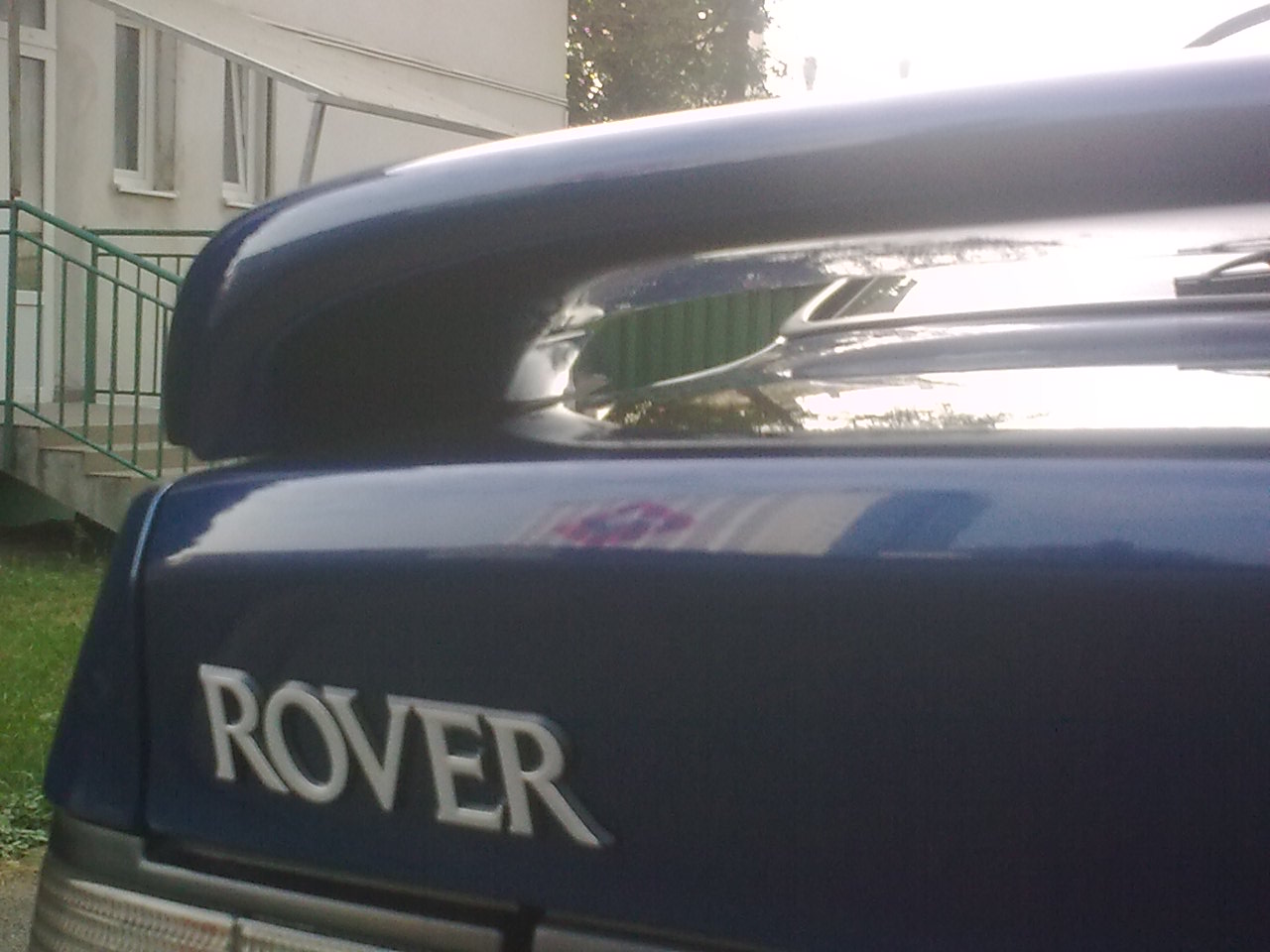

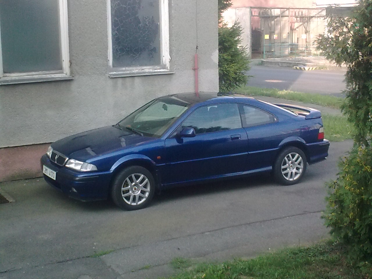

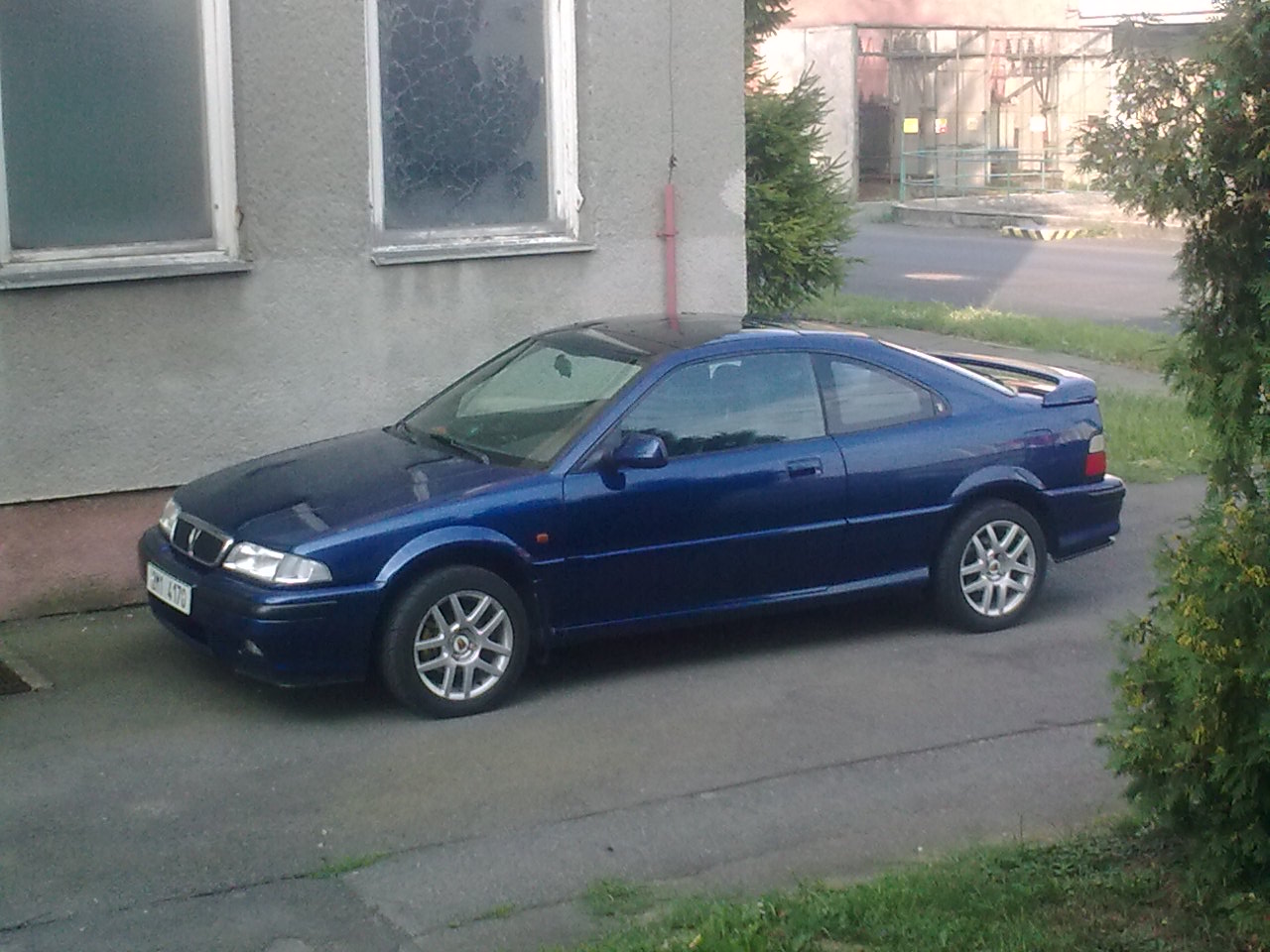

Příspěvek od Karel825 » sob srp 02, 2014 7:40
Spoiler je opraven a spolu s lištou přestříkán a vrácen na auto. Zbytkem barvy postupně opravím drobné škrábance na karoserii 8)
Foceno telefonem - smrdím totiž v práci :(
Příspěvek od Trunda » sob srp 02, 2014 8:45
Pěkné.... na kolko taková "prkotina" vyšla?
Příspěvek od Karel825 » sob srp 02, 2014 9:20
1500,- měl jsem díky rzi protočenou jednu závrtnou matici a ulomený středící kolík a po demontáži upadla část spodního rádiusu na levé straně -v tom místě uložení je snad kovová výstuž a jak tam někudy natekla voda, tak to začalo rezat, takže je v tom oprava sklolaminátem, broušení, navrtání děr pro kolík a závrtnou matici a finální nastříkání laku, litr barvy od 600,- údajně dával 4 vrstvy :!: Do závrtných matic jsem při montáži kápnul trochu rezistinu a přišrubované je to nerez šrouby přes pozinkované podložky s gumovým těsněním, původní gumové těsnění bylo hodně špatné - potrhané.Jednou za čas to povolím a zkontroluji co se vespod děje, když tak vymyslím jiný systém :idea: . Hlavně jsem rád, že odstín je díky přečtení spektrometrem úplně super 8) Ta máčklá střecha by vyšla na cca litr - časem nechám opravit :wink:
Tebe pokud vím čeká něco podobného, to křídlo od Pumy máš taky nějak pochroumané, ne :?:
Dělal mi to tento chlapík :arrow:
http://www.autolakovnaprerov.cz/

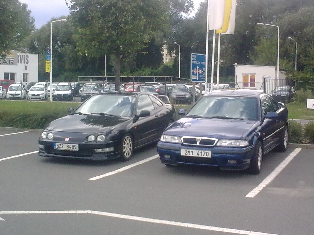

Příspěvek od Karel825 » pát srp 15, 2014 13:59
Dnešní parkování vedle konkurence ;)
Příspěvek od Trunda » ned srp 17, 2014 14:54
Zrovna včera jsem taky jednu potkal... skvělé to auto :-) ... obě ;-)
Příspěvek od Karel825 » ned srp 17, 2014 15:30
Tahle stává každý den v Přerově u Kauflandu raději bokem hlavního parkování stejně jako já mir: před časem jsem ji viděl odjíždět a řídila to holka :shock:
