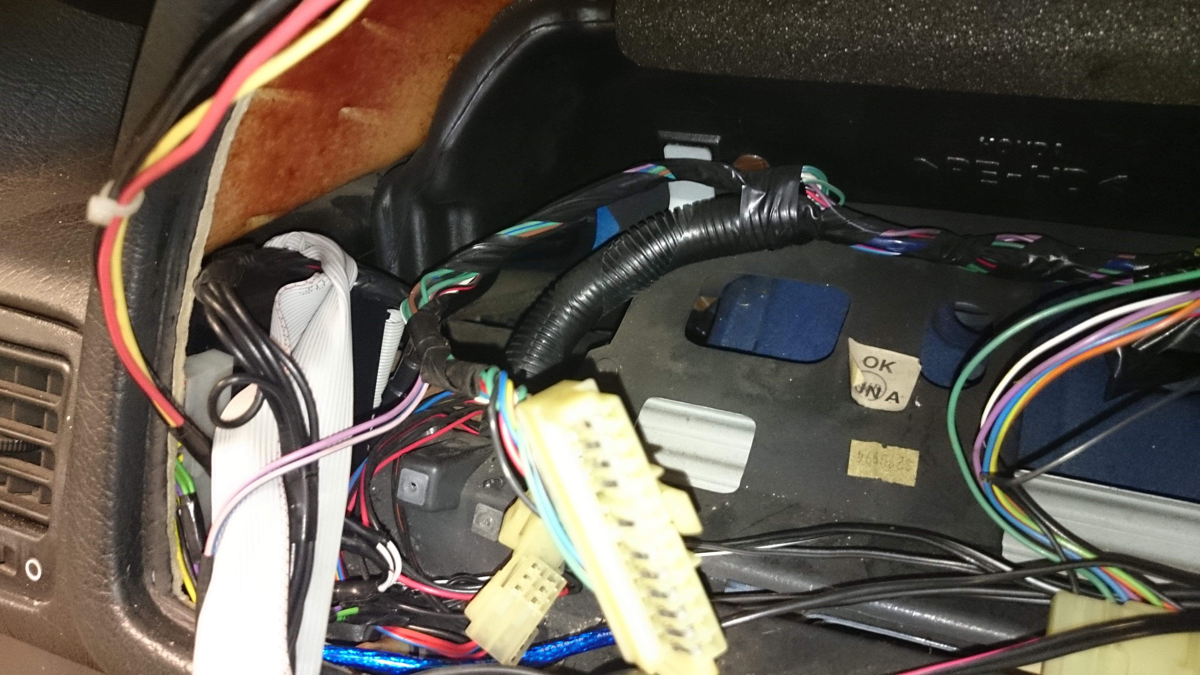

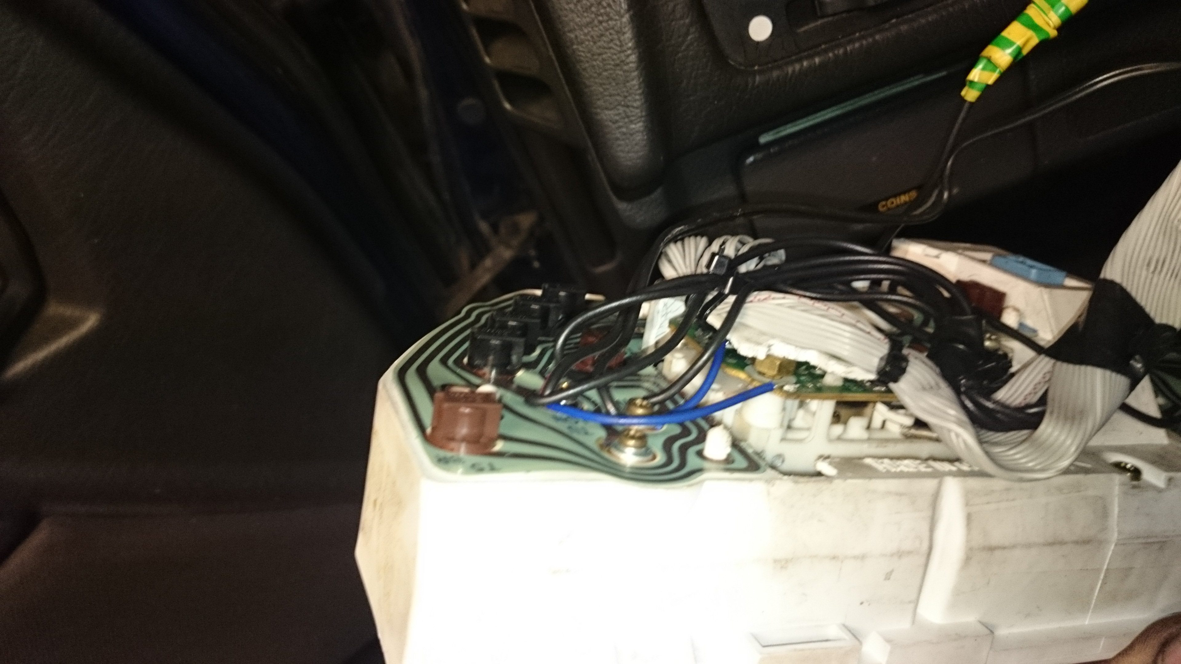

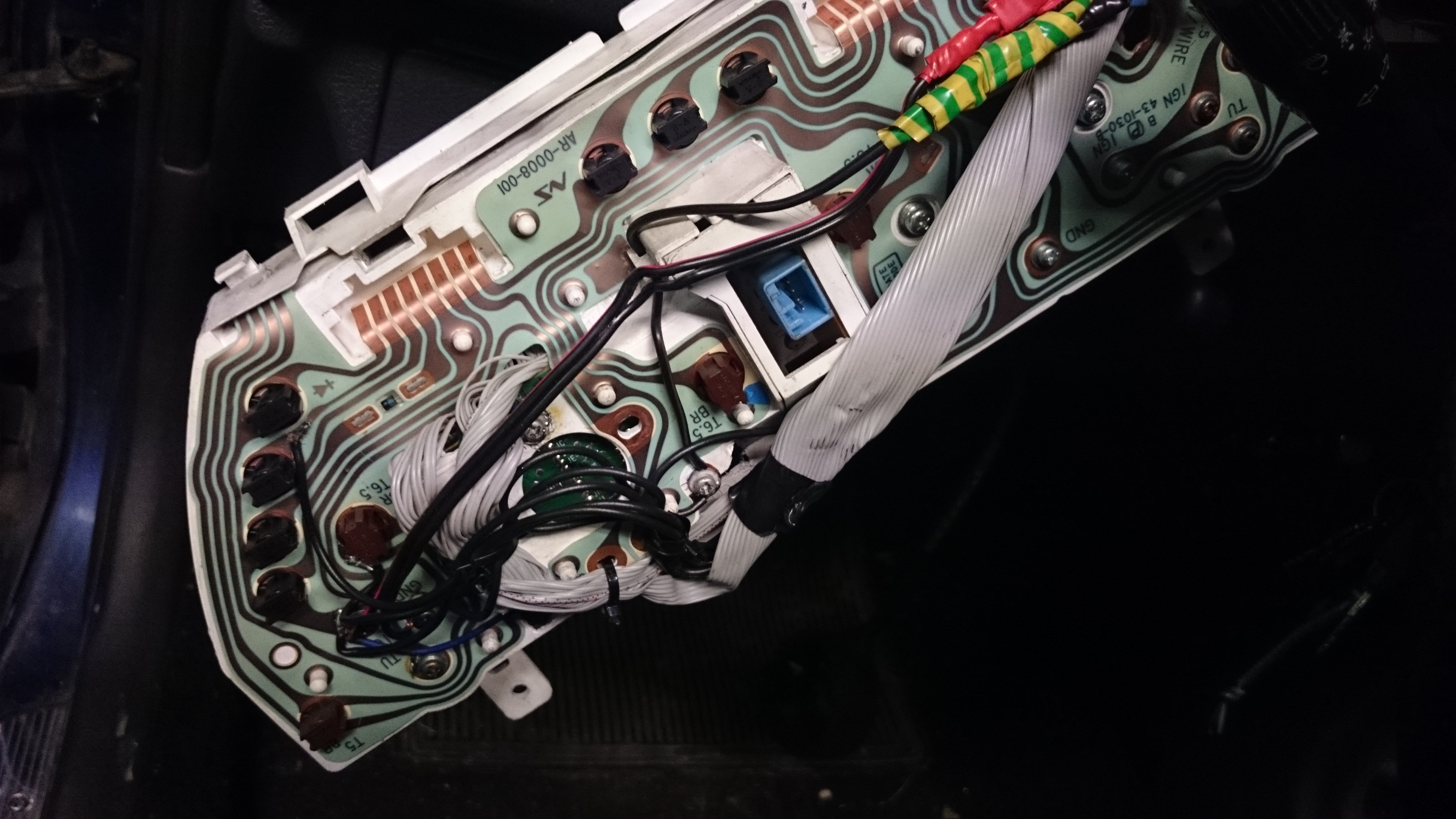

Tak sem domontoval wideband controller na jeho misto, dopojil zas par veci k palubce, a hlavne cidlo venkovni teploty, a nafotil nejaky to foto.. Tak se kochejte :)
Příspěvek od Trunda » pát pro 12, 2014 9:19
No ta kabeláž je brutální :-D

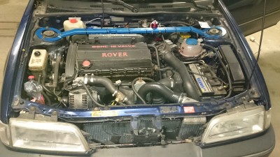

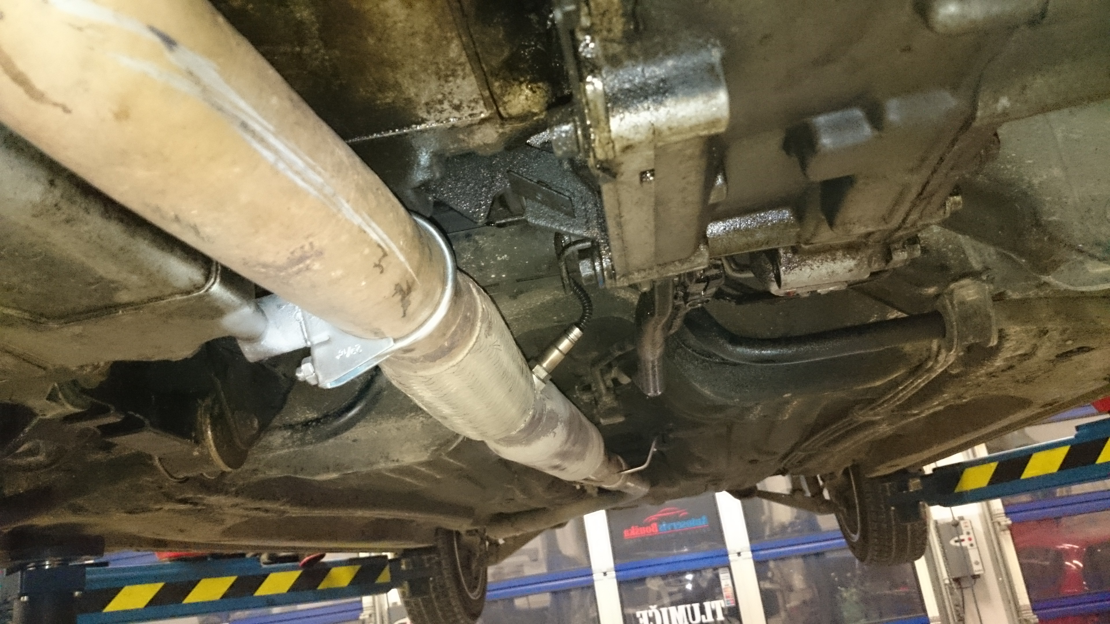

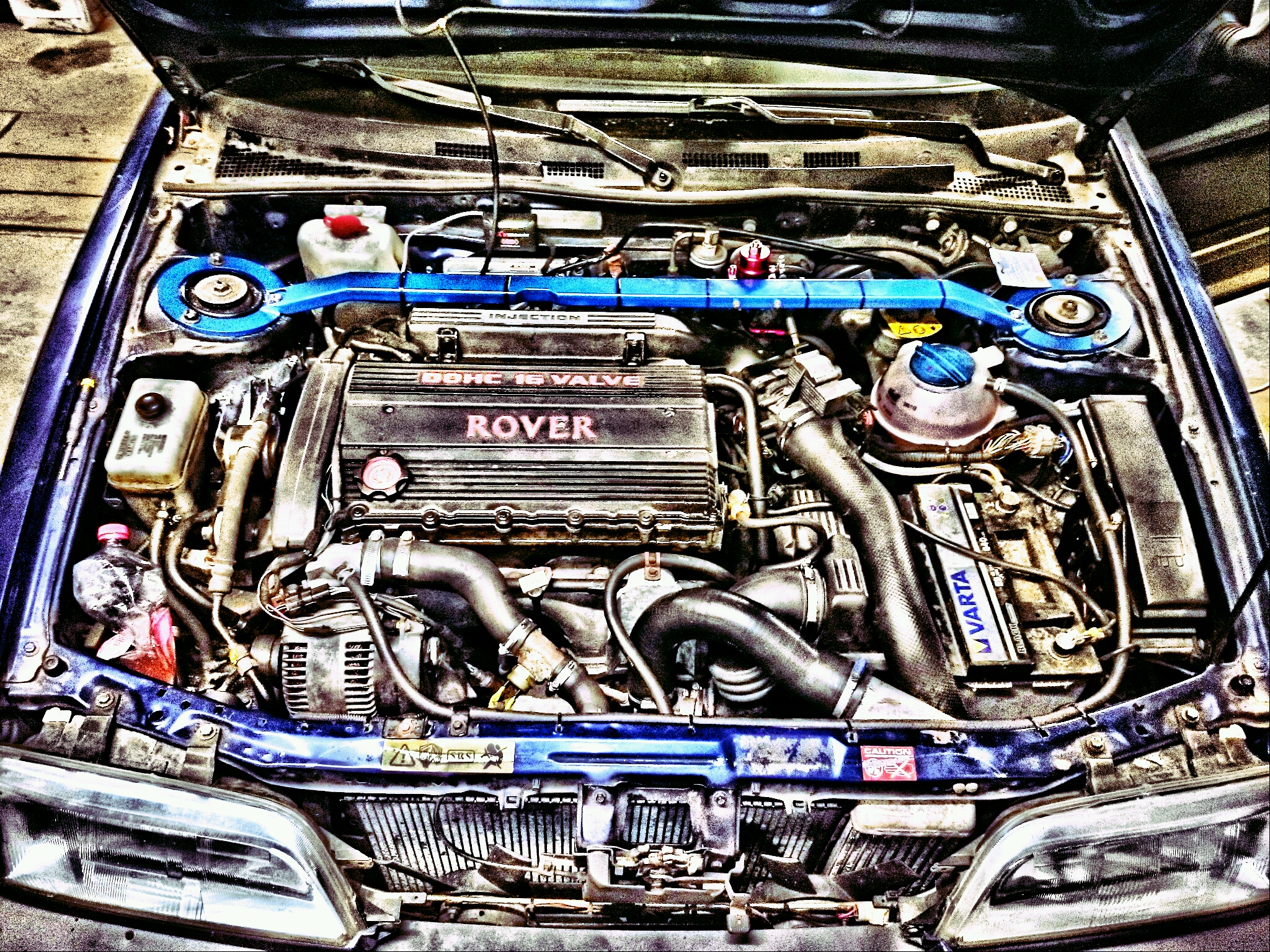

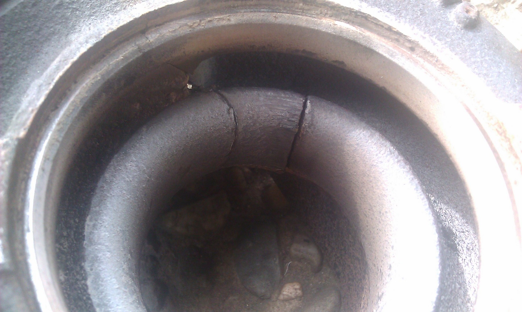

Nainstalována druha lambda, ale koukam ze mam ty poniky nejaky dost podvyziveny... Pritlačit na regulatoru paliva? Na adaptace jednotky sem zatim nekoukal, ale lambdy pendlujou obe, takze fungujou... A par fotek..
Příspěvky: 2130
Příspěvek od J0hny » pát pro 12, 2014 23:42

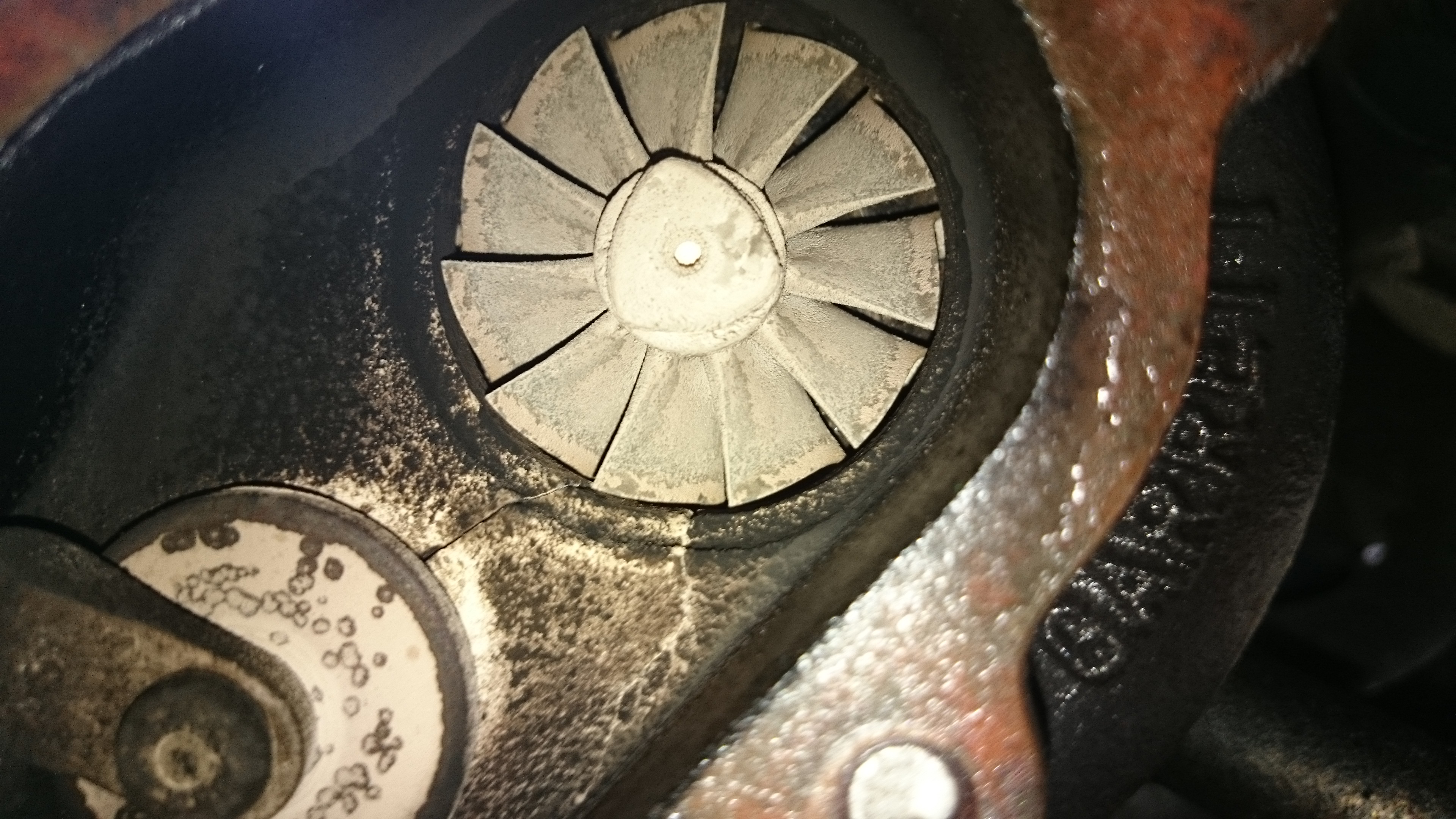

To máš ještě dobrý, aspoň kousek turba máš černej od sazí, já to mám komplet bílý od ventilů po střední díl vejfuku chlat:
Příspěvek od Karel825 » sob pro 13, 2014 10:22
A co ta prasklina na turbu, ta asi taky není normální :roll:
Příspěvek od Trunda » sob pro 13, 2014 10:46
No spíš bych řekl, že to normální je, protože málo kdo to takto prasklé nemá :-D
Příspěvek od Karel825 » sob pro 13, 2014 11:55
Aha, tak už vím, proč to nemám nikdy rozdělávat :lol:
Příspěvky: 2130
Příspěvek od J0hny » sob pro 13, 2014 18:26
No, tahle už je špatná, nesmí to bejt prasklý až k vrtulce, jako jsem to měl já :roll:
už mi o kompresorovku i dřela :lol:

To teda. Tak ja to mam praskly jen trochu a s vymenou turba bude po problemu... Ty vanoce me tenhle rok bavi :) tyhle darky rozbaluju nejradej.. :lol: jinak zkoumam to chovani afr, a asi to mam vazne chudy... Pri akceleraci to pada k 11.2, za bezny jizdy s lehkou nohou to je kolem 15-16... Mam video, ale ma snad 150mb za 30 vterin.
