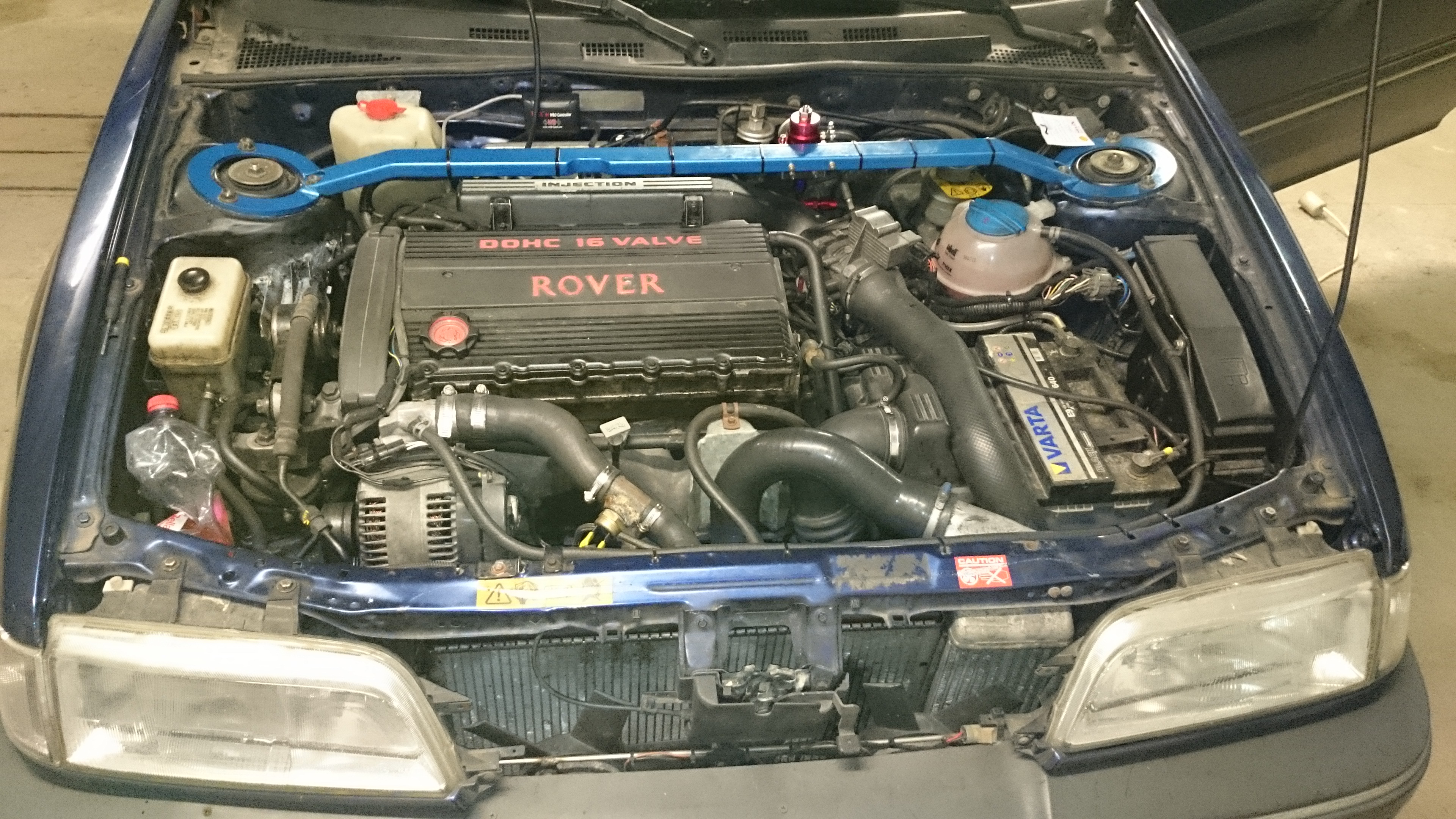

Tak sem domontoval wideband controller na jeho misto, dopojil zas par veci k palubce, a hlavne cidlo venkovni teploty, a nafotil nejaky to foto.. Tak se kochejte
No ta kabeláž je brutální
Nainstalována druha lambda, ale koukam ze mam ty poniky nejaky dost podvyziveny... Pritlačit na regulatoru paliva? Na adaptace jednotky sem zatim nekoukal, ale lambdy pendlujou obe, takze fungujou... A par fotek..

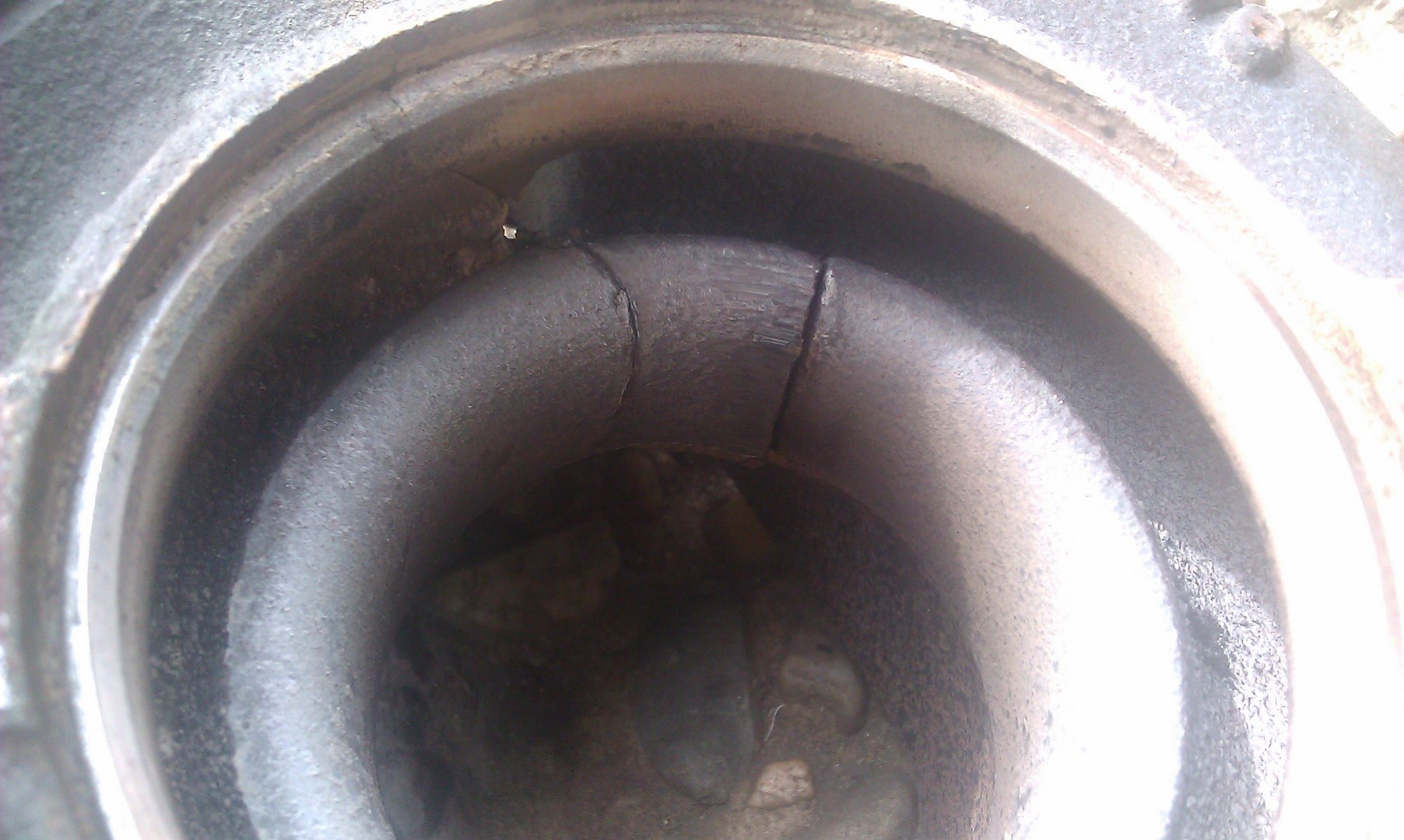

A co ta prasklina na turbu, ta asi taky není normální
No spíš bych řekl, že to normální je, protože málo kdo to takto prasklé nemá
Aha, tak už vím, proč to nemám nikdy rozdělávat
- Příspěvky: 2130
- Bydliště: Králův Dvůr
No, tahle už je špatná, nesmí to bejt prasklý až k vrtulce, jako jsem to měl já
už mi o kompresorovku i dřela
To teda. Tak ja to mam praskly jen trochu a s vymenou turba bude po problemu... Ty vanoce me tenhle rok bavi
