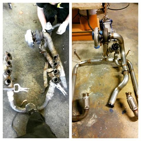

Příspěvek od Trunda » úte srp 01, 2017 12:32
Ty jo, ta dlouhá trubka k turbu, to bude celkem sprostý, ne? :-)

Příspěvek od MíraMT » úte srp 01, 2017 15:50
ani nee, běžně se to tak dělá :-) holt v8 single turbo, jinak to nejde...
Příspěvek od Trunda » úte srp 01, 2017 16:06
No ale to pak musí mít prodlevu jak hrom, ne?
MíraMT
Příspěvky: 374
Bydliště: třeboň
Příspěvek od MíraMT » úte srp 01, 2017 18:15
ono se to zdá, no nejni to až tak znát u takhle velkýho turba. ono má prodlevu spíš kvůli váze rotoru, než kvůli objemu těch trubek, a délka těch trubek má zas pozitivní vliv na točivej moment motoru odspoda. je to všechno jeden takovej velkej komprosmis, a mnohem lepší by bylo použit turba dvě, každý na jednu stranu motoru, z hlediska termodynamiky a odezvy to bude uplně někde jinde. ale zas to má druhý ale, velký turbo turbo se zas většinou točí o dost pomaleji, a má menší mechanický ztráty, geometrie je k poměru velikosti přesnější, nejni tak háklivý na namáhání, a většinou se s ním dosáhne snáze většího výkonu než se dvěma malýma, a co hlavně, funguje mnohem bezpečněji, regulace je přesnější.... klasicky lze vidět srovnání na motoru 2JZ nebo 1JZ od toyoty. z fabriky to byly prakticky všechno twinturba (2JZ sekvenční, 1JZ palalerní práce turb) a performance stavby se přestavujou na big singly. potrubí co sem posílal v tej fotce vytvořil jeden člověk z "1UZFE forced induction technical", co máme na FB, leccos sním ohledně stavby svýho motoru konzultuju, poněvadž stavím takřka to samý, a vliv vedení na turbolag můžeš posoudit sám - dám odkaz na pár videí :-) neheldě na to že jak ti motor řídí standalone jednotka nalazená na výkon, a né na emise, je všechno úplně jinak :-)
https://www.youtube.com/watch?v=3P_C1_fIc9I - video z brzdy
https://www.youtube.com/watch?v=ocWyvKkoPwc - takový představení :-)

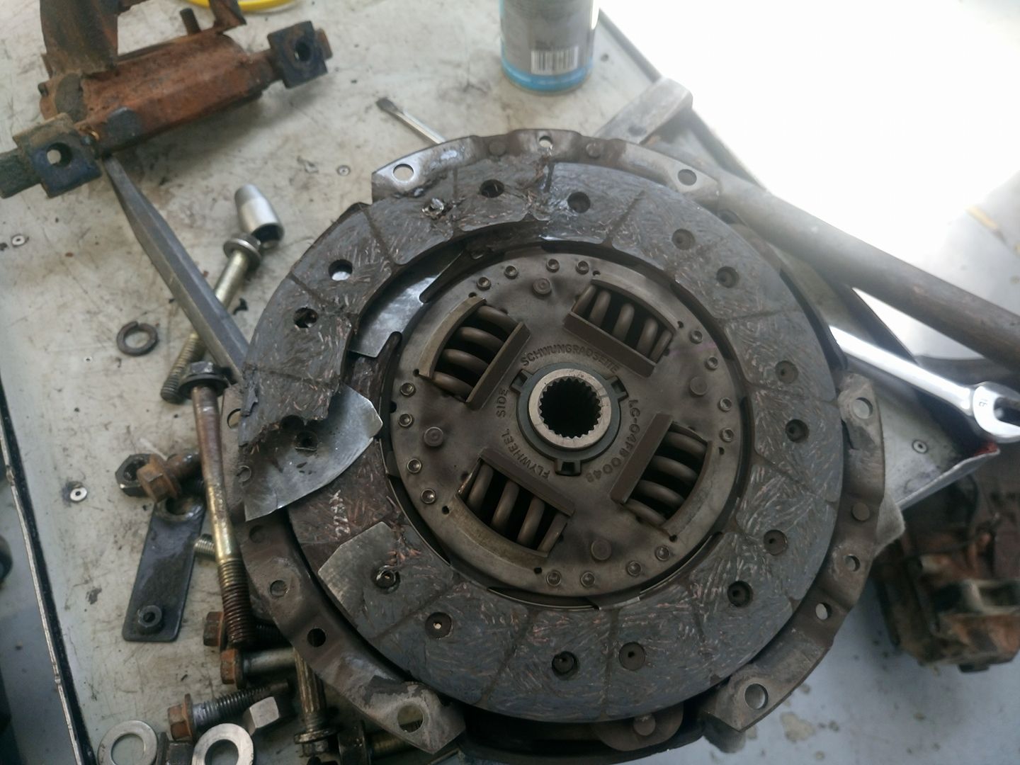

Příspěvek od MíraMT » čtv srp 24, 2017 13:34
Tak slavných 380Nm nejezdilo dlouho, asi 14dní do práce, pak 2rozjížďky na sprintech a konec :/
naštěstí to jen vzdala seriová spojka, kdysi přeobložená na HDS57 obložení.

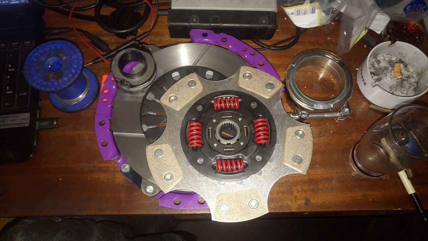

objednal sem tedy něco bytelnějšího :)
sem mile překvapen, záběr je značně ostřejší, a pedál o dost tvrdší, ale spojka je krásně čitelná a rozjíždí se bez cukaní. krásně se chytá do záběru, nejni problém při ostřejší jízdě i na suchým asfaltu na rovince při přeřazení na 3ku protočit kola :-) sem z ní docela nadšenej, uvidíme jak se bude chovat časem až si pěkně sedne :-)

Příspěvek od MíraMT » čtv srp 24, 2017 14:25
tohle, stálo to asi 8300,- včetně pošty, v sadě bylo i ložisko :-)
http://www.ebay.com/itm/DriveTorque-Sta ... 4902.l9144
chtěl sem hlavně odpruženou :-)
