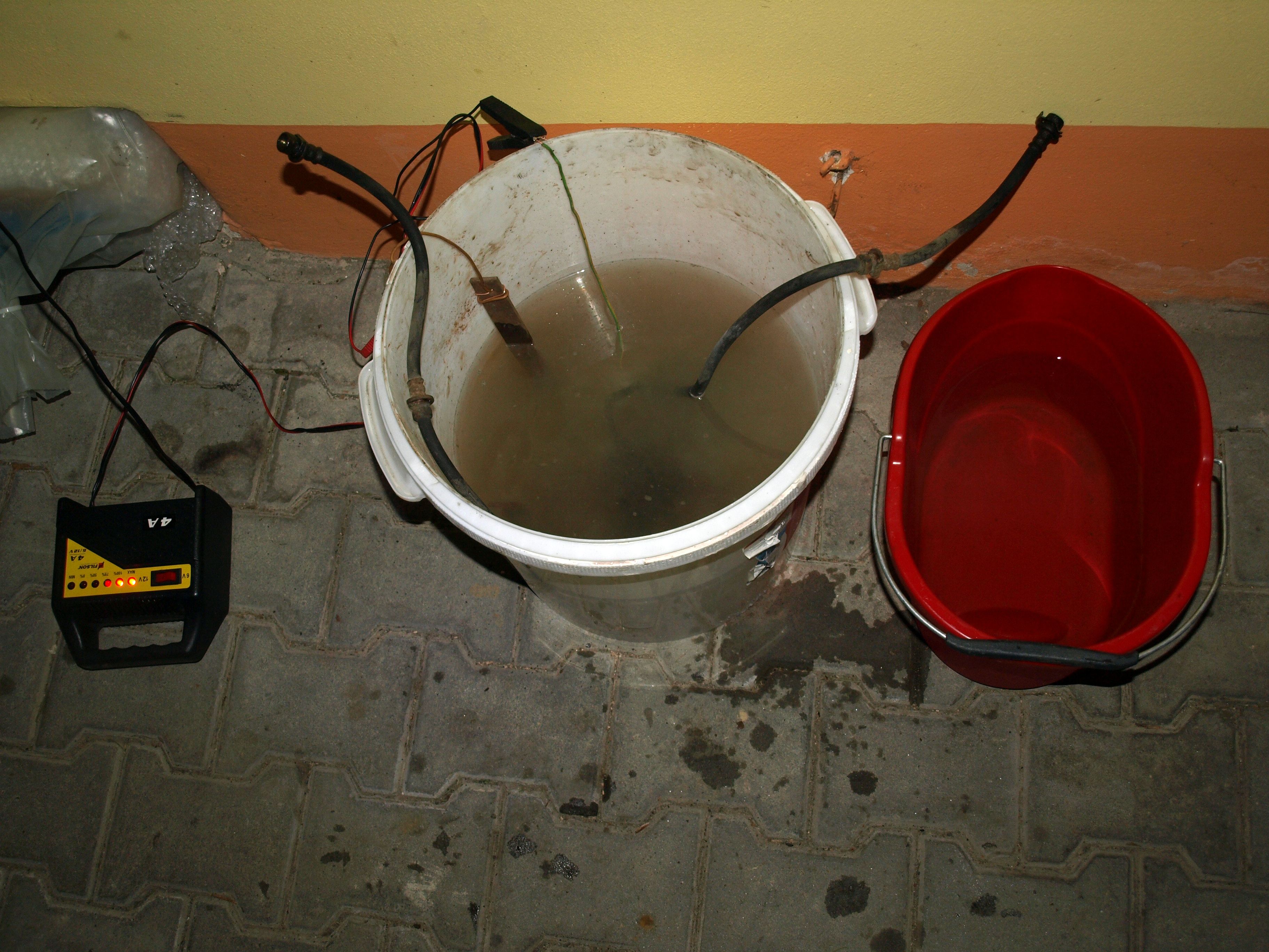

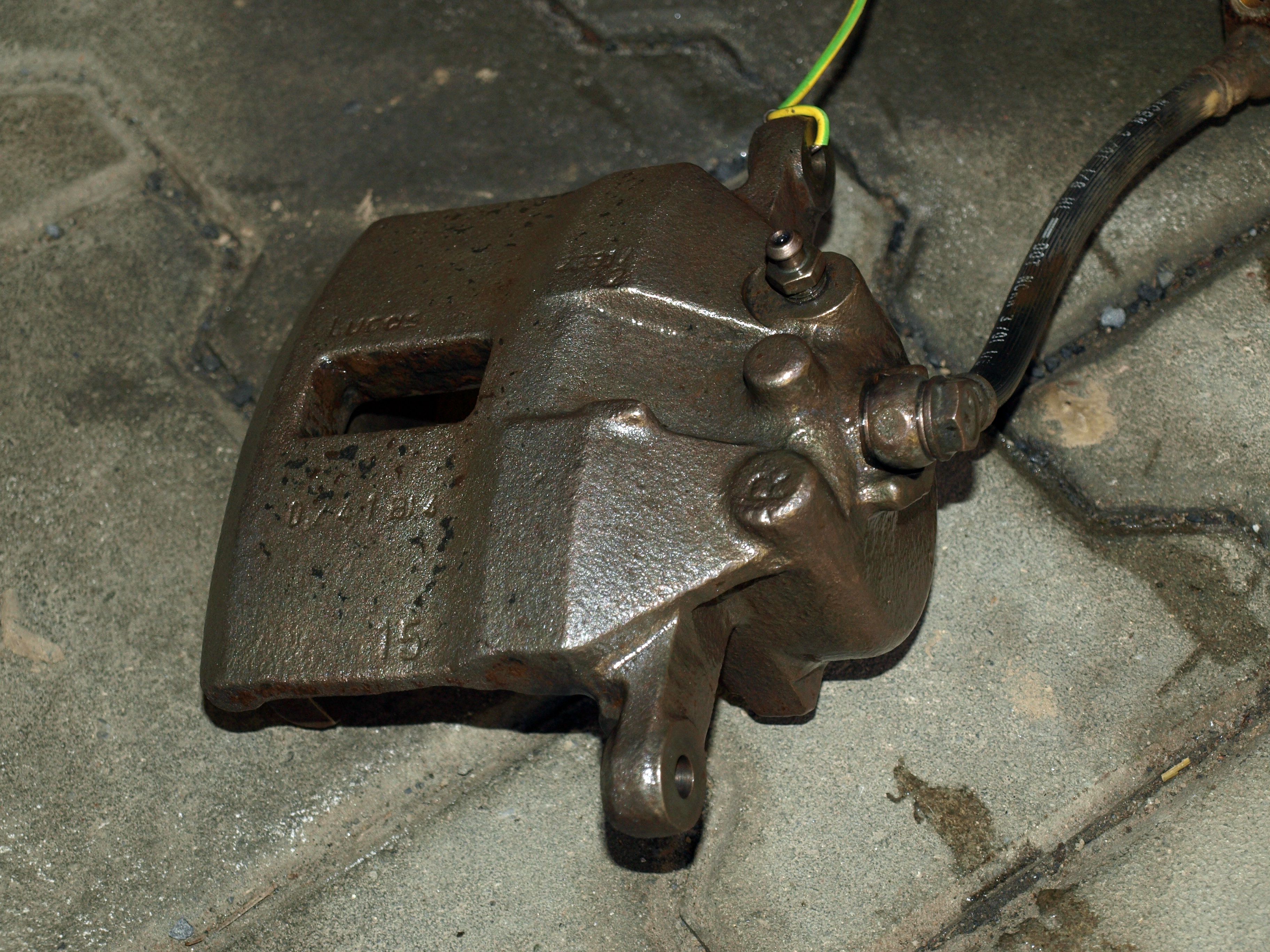

Pred obedem jsem unasece ukoncil.... Sem tam nejake mistecko v rozku tam ma slupecku zcernale rzi, ale jina je to totlne odrezeny. Totalne proto, ze to vyzralo rez i z poru, takze to je jak smirgl :lol: Trmen jsem dal jeste do elektrolyzy....ale vecer to taky ukoncim.... a dam sem fotku ;-)
Příspěvek od Trunda » ned bře 02, 2014 20:40

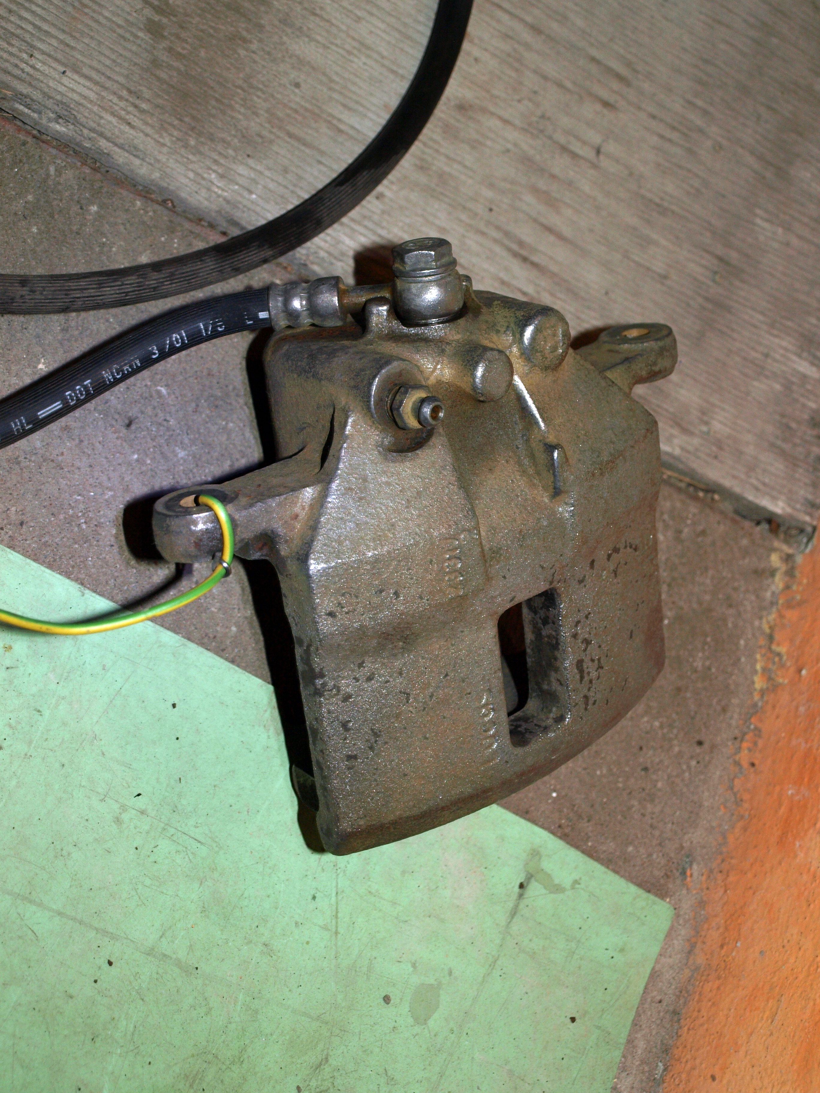

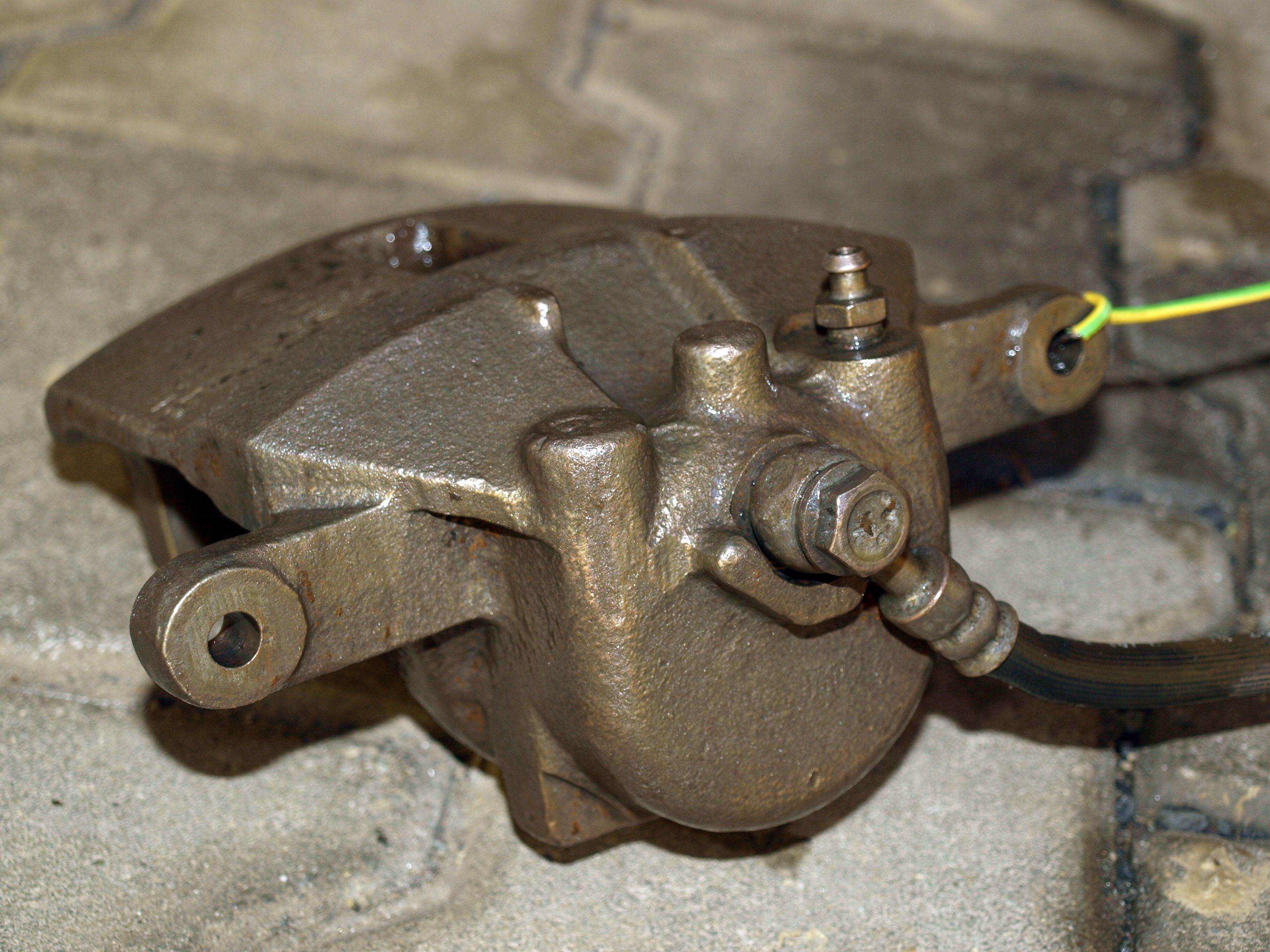

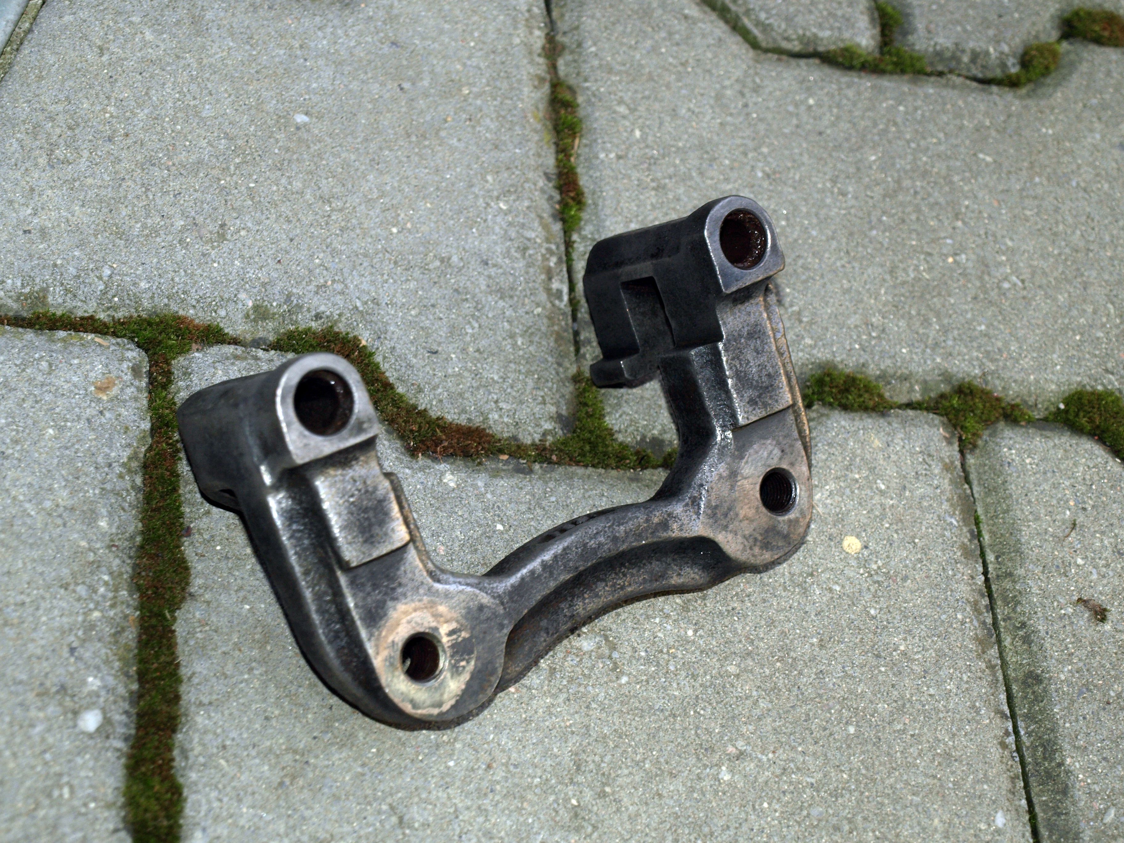

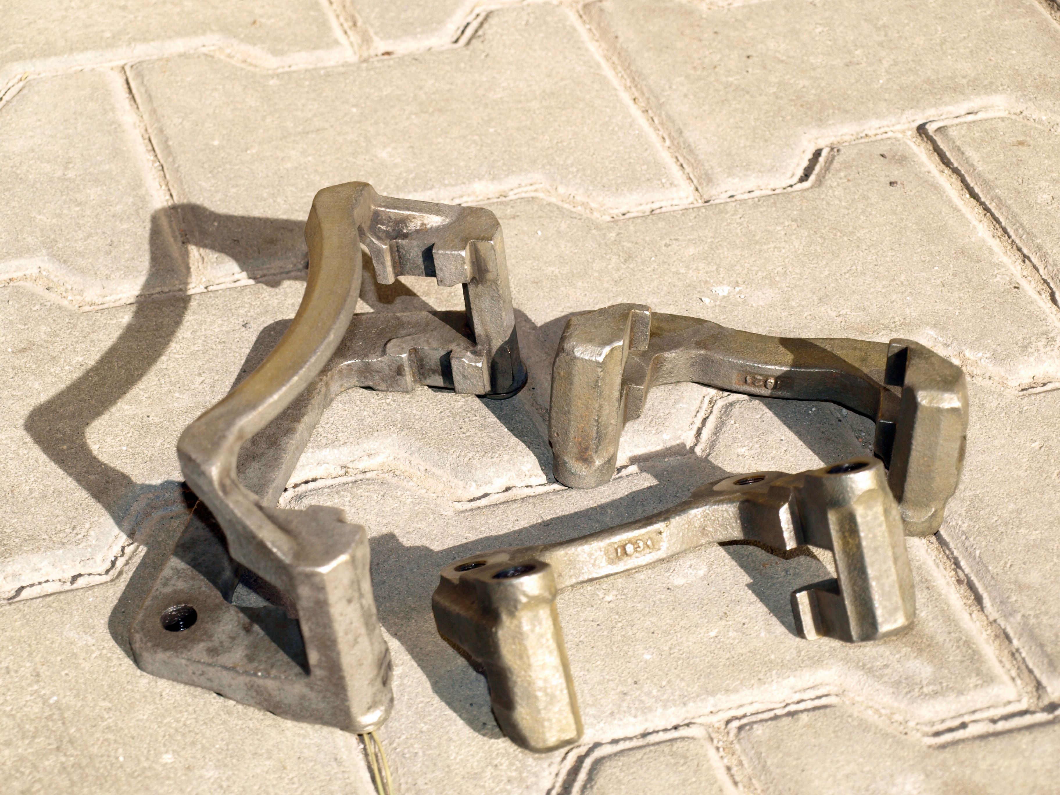

Tak víkendové "vaření" je u konce. Vše jsem omyl, osušil a nastříkal WDčkem, aby mi to nezrezlo. Hned po osušení to totiž začalo pěkně oranžovět. Výsledek posuďte ;-)

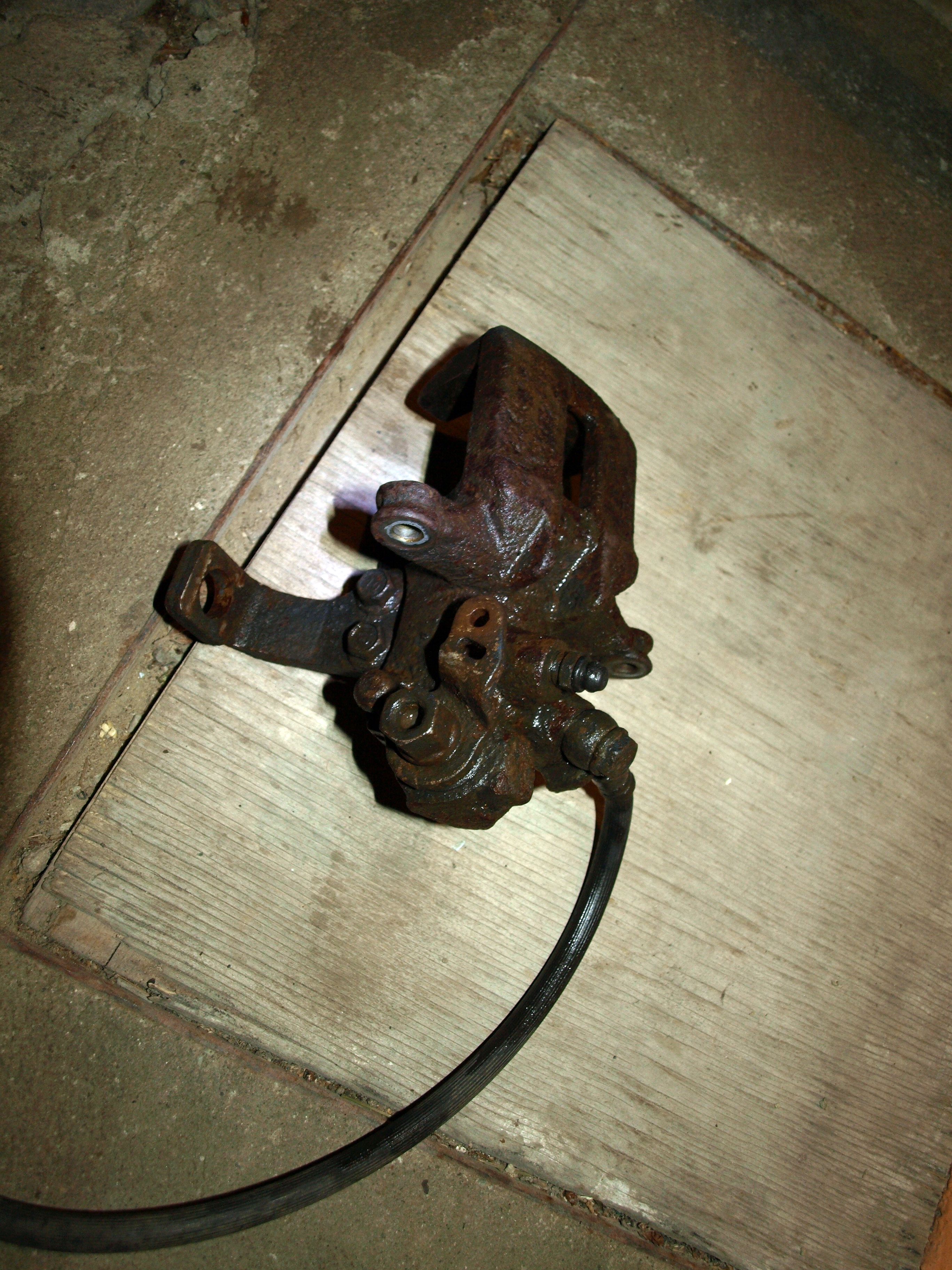

Do kýblu s elektrolýzou jsem udělal nový roztok, zadní třmeny jsem odstrojil od zbytečností, nejdřív je opláchl, chvilku dal do octa a na noc jsem je dal "vařit" :-) Tentokrát jsem se toho ani nedotkl kartáčem, tak uvidím :-)
Unašeče
Jeden přední třmen
Takový rezatý hnus jsem šupnul do kýbla ;-)
A takto to "vařím" :lol:
Příspěvek od Karel825 » ned bře 02, 2014 20:47
No myslím, že můžeš být spokojenej, případně pokud by došlo k poškození gumiček, tak můžeš použít opravnou sadu, ale ty brzdiče jsou fakt pěkné a přímo volají po natření načerveno mir: Ať ti co prováděli repas třmenů opískováním posoudí rozdíl !

Týjo, ten přední třmen je fakt jako novej :) Nejlepší na tom je, že je to prakticky bez práce, brousit to kartáčem je zaprvé humus, zadruhé práce a zatřetí minulou zimu se ti flexa kousla o ostrou hranu a dráťák mi sešral rukavici jak suprově, že jsem měl do krve odrbanou ruku asi 15cm :lol:
Až to přístě budu čistit, určitě to zkusím takto :wink:

No ono to není tak úplně bez práce. Než jsem ukončil čištění toho třmenu, tak jsem ho dejme tomu 5x malým kartáčkem očistil. Ale byla to otázka pár minut a je fakt, že s výsledkem z předminulého týdne se to srovnat nedá. Ten druhý třmen pak asi taky naložím, ať se dočistí.
Spíš su zvědav co udělá barva... povrch je fakt hodně porézní, tak si to barvu asi trošku cucne. Ale neustupuji od toho, že to stříknu tím Motipem. Ten foliatec je drahej a kdybych to natíral pěkně celé, tak nevěřím, že by to stačilo.

Jinak ta elektrolýza by se dala vylepšit - udělat lepší roztok, lepší elektrodu s větší plochou nejlépe po celém obvodu nádoby, udržování konstantní teploty roztoku, atd. atd....
