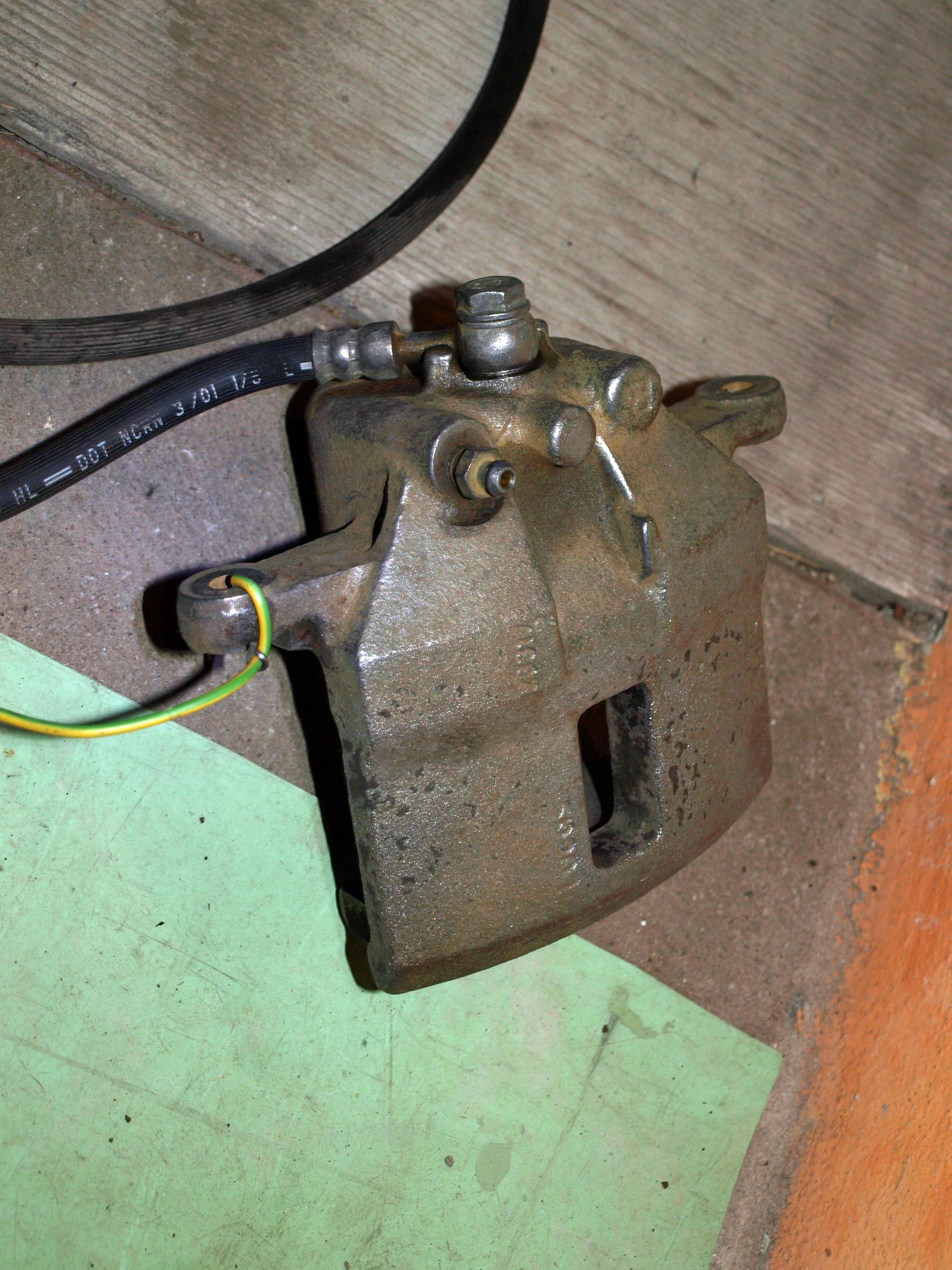

Pred obedem jsem unasece ukoncil.... Sem tam nejake mistecko v rozku tam ma slupecku zcernale rzi, ale jina je to totlne odrezeny. Totalne proto, ze to vyzralo rez i z poru, takze to je jak smirgl Trmen jsem dal jeste do elektrolyzy....ale vecer to taky ukoncim.... a dam sem fotku
Tak víkendové "vaření" je u konce. Vše jsem omyl, osušil a nastříkal WDčkem, aby mi to nezrezlo. Hned po osušení to totiž začalo pěkně oranžovět. Výsledek posuďte
Do kýblu s elektrolýzou jsem udělal nový roztok, zadní třmeny jsem odstrojil od zbytečností, nejdřív je opláchl, chvilku dal do octa a na noc jsem je dal "vařit" Tentokrát jsem se toho ani nedotkl kartáčem, tak uvidím
No myslím, že můžeš být spokojenej, případně pokud by došlo k poškození gumiček, tak můžeš použít opravnou sadu, ale ty brzdiče jsou fakt pěkné a přímo volají po natření načerveno Ať ti co prováděli repas třmenů opískováním posoudí rozdíl !

Týjo, ten přední třmen je fakt jako novej Nejlepší na tom je, že je to prakticky bez práce, brousit to kartáčem je zaprvé humus, zadruhé práce a zatřetí minulou zimu se ti flexa kousla o ostrou hranu a dráťák mi sešral rukavici jak suprově, že jsem měl do krve odrbanou ruku asi 15cm

No ono to není tak úplně bez práce. Než jsem ukončil čištění toho třmenu, tak jsem ho dejme tomu 5x malým kartáčkem očistil. Ale byla to otázka pár minut a je fakt, že s výsledkem z předminulého týdne se to srovnat nedá. Ten druhý třmen pak asi taky naložím, ať se dočistí.
Spíš su zvědav co udělá barva... povrch je fakt hodně porézní, tak si to barvu asi trošku cucne. Ale neustupuji od toho, že to stříknu tím Motipem. Ten foliatec je drahej a kdybych to natíral pěkně celé, tak nevěřím, že by to stačilo.
