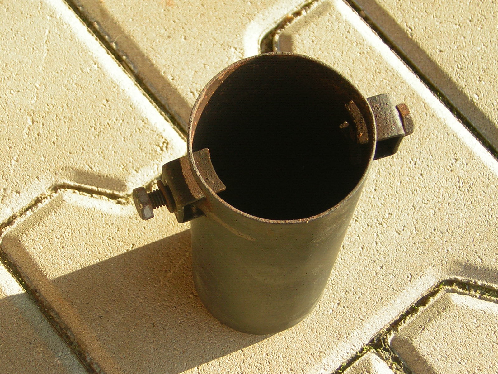

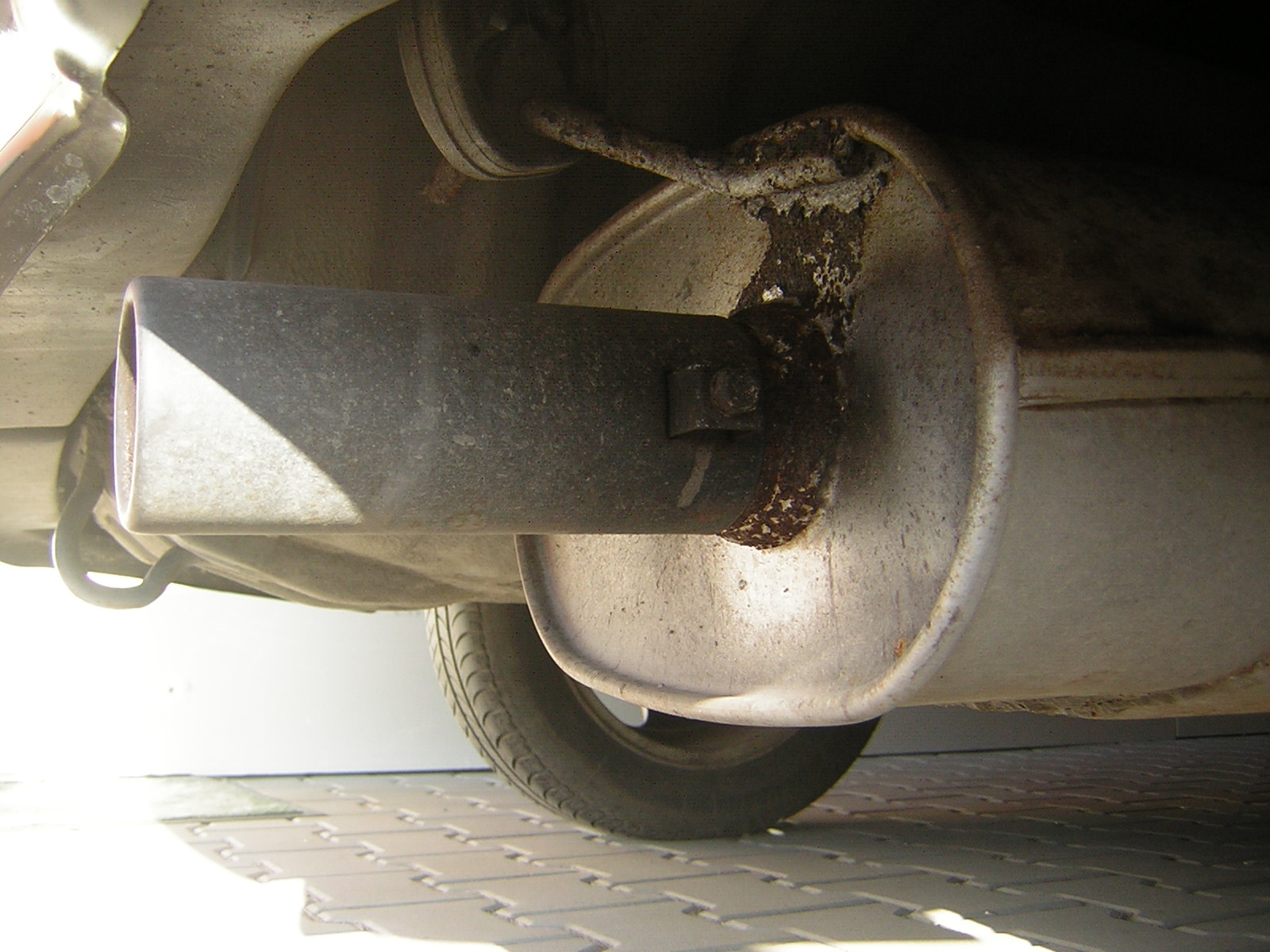

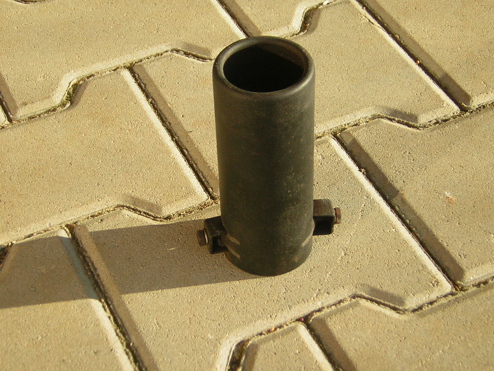

Z dlouhé chvíle a abych se trochu protáhnul po vánočním maratonu jsem zjistil jak to vlastně mám s tou koncovkou výfuku.
Holá trubku na stávajícím tlumiči má jen 48 mm a nový MTS 52 mm,světllý průměr koncovky je 54 mm takže tuto černou koncovku bych v nejhorším mohl použít ikdyž není nic moc :|

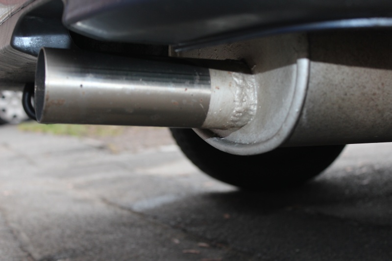

Ups.... no a nebo to udělej jak tu psal JKMini... koncovku ufiknout a navařit přeleštěný nerez.... jinak prosím tě, jak jsem psal, pamatuj prosím na mě a ten starý komplet nevyhazuj, až ho vyměníš, ju? ;-) Mám v plánu zpět namontovat katalyzátor, bo bez něho to zřejmě ubralo krouťák a zvážím předělání toho tenkého středního dílu....

Já na MTSo napálil nerez trubku 60mm,stačí,možná i 70 mm by bylo lepší,chtěl jsem něco nenápadnýho.Trochu míří vzhůru.Spokojenej se vzhledem i zvukem.Dal mi jí kolega zadarmo cca 30 cm.Metr vyjde do 500,- Použito 20 cm
Doporučuju do tlumiče vyvrtat jednu vpředu a jednu vzadu dirku 3mm,jde z toho hromada vody při studenym startu.Snad vydrží nejakej ten rok. :roll:
A natřel komplet vejfuk zinkovou vyspravovací barvou,drží to po půl roce dobře,jen po prohnání v Mostě se udělalo pár bublin,ale tam bylo peklo. :twisted:

Jo a vyleštěno 800 brusnym papírem v trošce oleje,bohatě stačí,netřeba nechávat na tom ruce. :wink:

Zajímavé a docela logické poznatky, takže díky za ně ;) . No já mám možnost navaření jakékoliv nerozové koncovky, kterou si obstarám, takže zatím mám čas na výběr, ale určitě bude decentní. S tím následným ošetřením sváru :arrow: to je taky fajn dobrý typ jak prodloužit životnost. Původní výfuk Ti Trundo samozřejmě nechám :mrgreen: Zkusím se podívat jestli tam origo dírka je na tom MTS, ale nic jsem na něm na první pohled neviděl.
