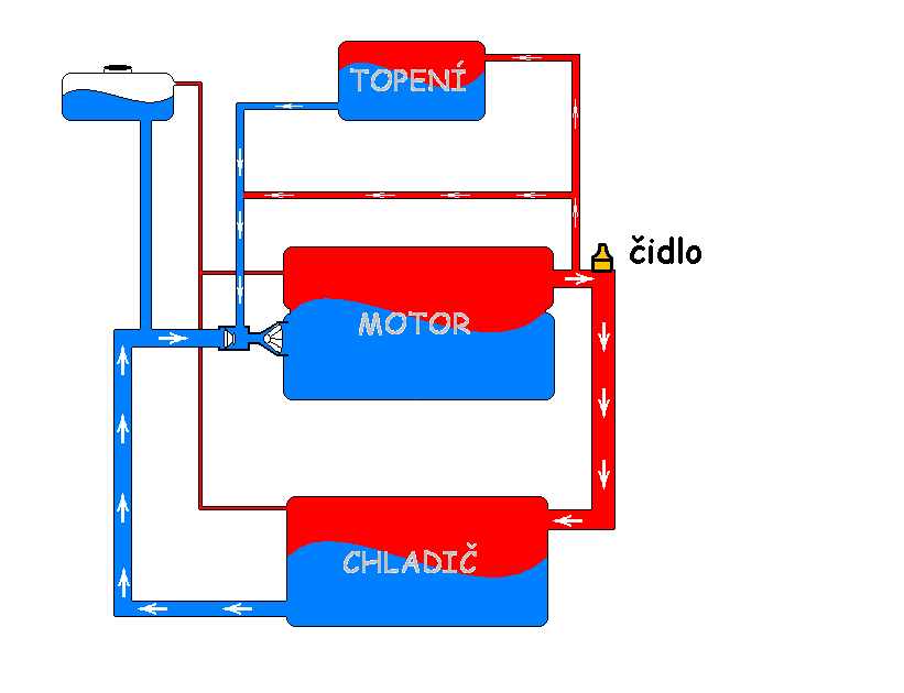

Pumpa saje z chladiče přes termostat, z topení, a částečně z přívodu do topení, ale většina výkonu je rezervována pro topení a ten chladič přes termostat. pokud je termostat, nebo obojí zavřeno, tak tam je podtlak, kdysi jsem sesmolil takové zjednodušené schéma, kde je to pěkně vidět, (tak snad se Trunda nebude zlobit, když mu s ním zprasím téma :-) )

nóóó...podtlak? za předpokladu, že ten termostat bezvadně těsní, tak připouštím, že rozdíl v tlacích tam bude, ale přece nemůžeme hovořit o podtlaku, mluvím o rozdíl v tlacích v chladící kapalině a ve vnějším prostředí

Než se otevře termostat, tak vedení od topení je celkem úzké místo, na kterém ten podtlak bude vznikat výrazněji a prostě přicucnutí vzduchu bylo do určité míry snadnější, než natáhnutí vody... A ano, může to být ještě tak, že se to tlakovalo za studena. Protože když jsem otevřel víčko při zahřátém motoru, tak pak po vychladnutí už přetlak nebyl.

Za studena je celková bilance tlaku (vzhledem k okolnímu atmosférickému tlaku) v soustavě nula, kromě hydrostatického tlaku, který je vzledem k malé výšce vodního sloupce zanedbatelný. Po startu je v objemu kapaliny za pumpou mírný přetlak a před ní musí být logicky podtlak. Tím jak se systém zahříváním tlakuje, posunou se obě hodnoty nad hodnotu atmosférického tlaku - tedy je přetlak všude, i když před pumpou menší a za ní větší - jinak by kapalina nekolovala.
A navíc - za studena jsou všechny netěsnosti takové volnější, a tam, kde to pravděpodobně při stání za studena kapalo (o kroužek mezi komorou termostatu a blokem) to po startu přisávalo vzduch, dokud se to celé nenatlakovalo, nezahřálo a neutěsnilo.

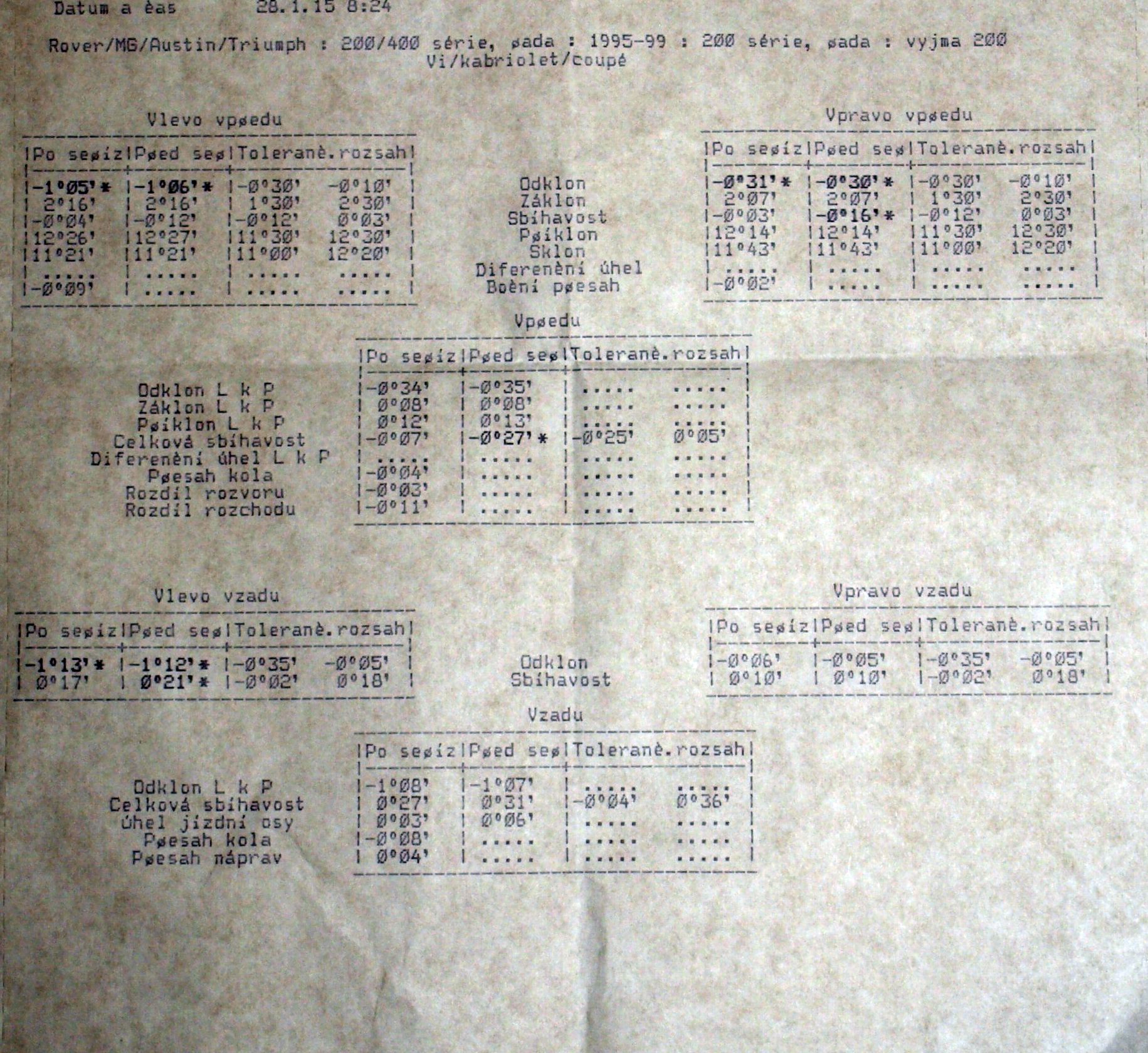

Tak jsem dnes ráno byl na geometrii u pana Plachýho v Loukově. Abych nezapomněl, asi tam delší dobu měl na odladění Subaru Impreza WRX STI, tak jsem měl možnost si prohlédnout krasavečka... No, opět nebyl tak po ránu nějak extra upovídaný, ale jinak je to profík jak má být. Nic extra rozladěného, co by šlo přímo poladit nenašel. Jako hlavní problém ale je, že na levé straně jak vzadu, tak hlavně v předu jsou o stupeň větší odklony, což je celkem dost. Což tedy způsobuje to, že mi auto táhne celkem dost doprava. Bohužel s tím nejde nic moc udělat. No tak aspoň trošku přešteloval sbíhavost, čímž mi pocitově zlepšil ono zatáčení vlevo, ale asi se tím paradoxně o něco zhoršilo to táhnutí doprava. Co si budeme namlouvat - koncepce přední nápravy je celkem předpotopní a pravda co se týká přesnosti, tak hodně mizerná, kor když na ní nejde nic štelovat. To uložení v gumách je sice supr na výdrž, ale vůle ve šroubech a žvejnutí se gumy dělá celkem velký rozptyl, který holt u navíc jetého a starého podvozku neumožňuje geometrii lépe vyladit. I bych si troufl tvrdit, že tahle přední náprava je fakt to, co Rover Coupe Turbo posadilo sportovními ambicemi o příčku níž, než by jinak mohlo být. Je to fakt škoda. Na race podvozcích se to proto řeší unibaly, ale to není na normální ježdění.
Že je to problém levé strany by mohlo být tím, že většinu času auto jezdí pouze se mnou a asi i volnější stabilizátory té straně moc nepomůžou. V podstatě stejný problém mám i na Kupéčku, takže ten podvozek na to bude asi dost háklivý. Třeba na jaře zkusím na tlumiči těhlici povolit, jestli by pak nešla dotáhnout mírně nakloněná.
