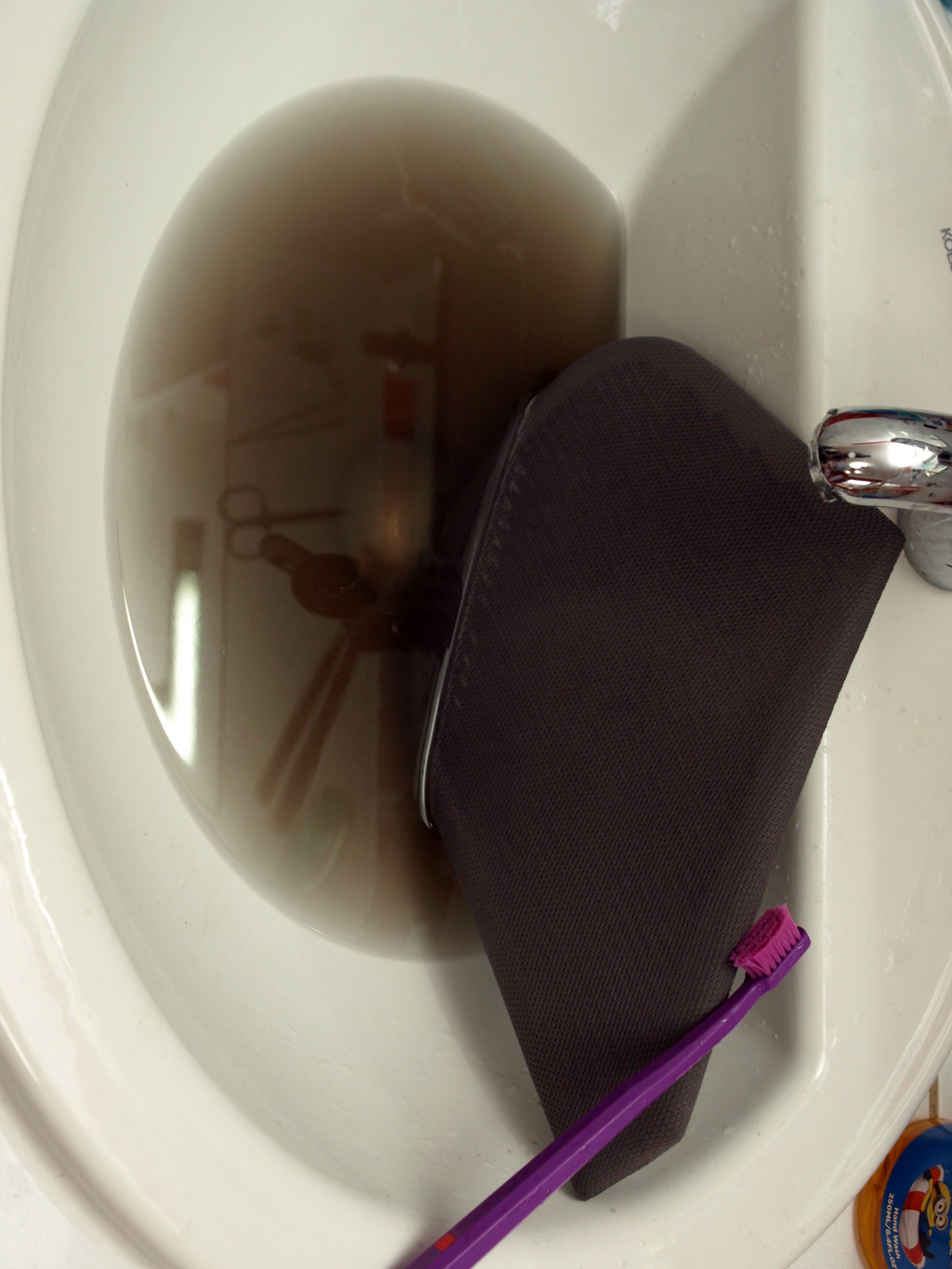

Ahoj.
Příště zkus k tomu přidat zubní kartáček.
Pokud chceš větší očistu, ale není čas, není marné to zadat profesionálovi....
Stráví s tím míň času, jako Ty a výsledek bude úplně někde jinde, s tím, že pak stačí v rámci běžné údržby to přehonit hadrem, napajcovat a jede se nanovo.
No a co dodat k tomu elastomerovému těsněni...to je snad jasné, což?
Jojo, mám Curaproxový kartáček na takové věci, ale to bych si s tím musel hrát trošku za světla

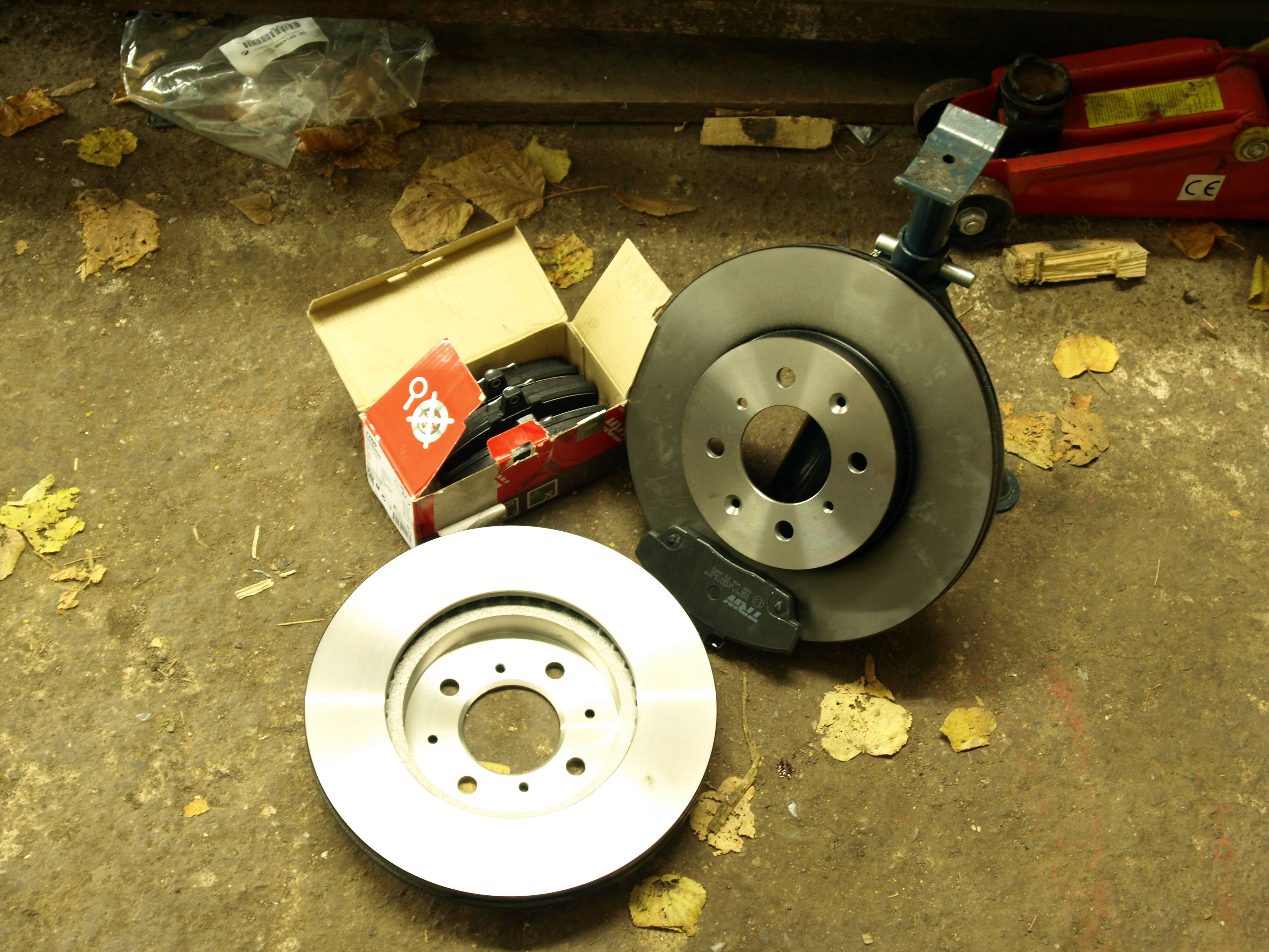

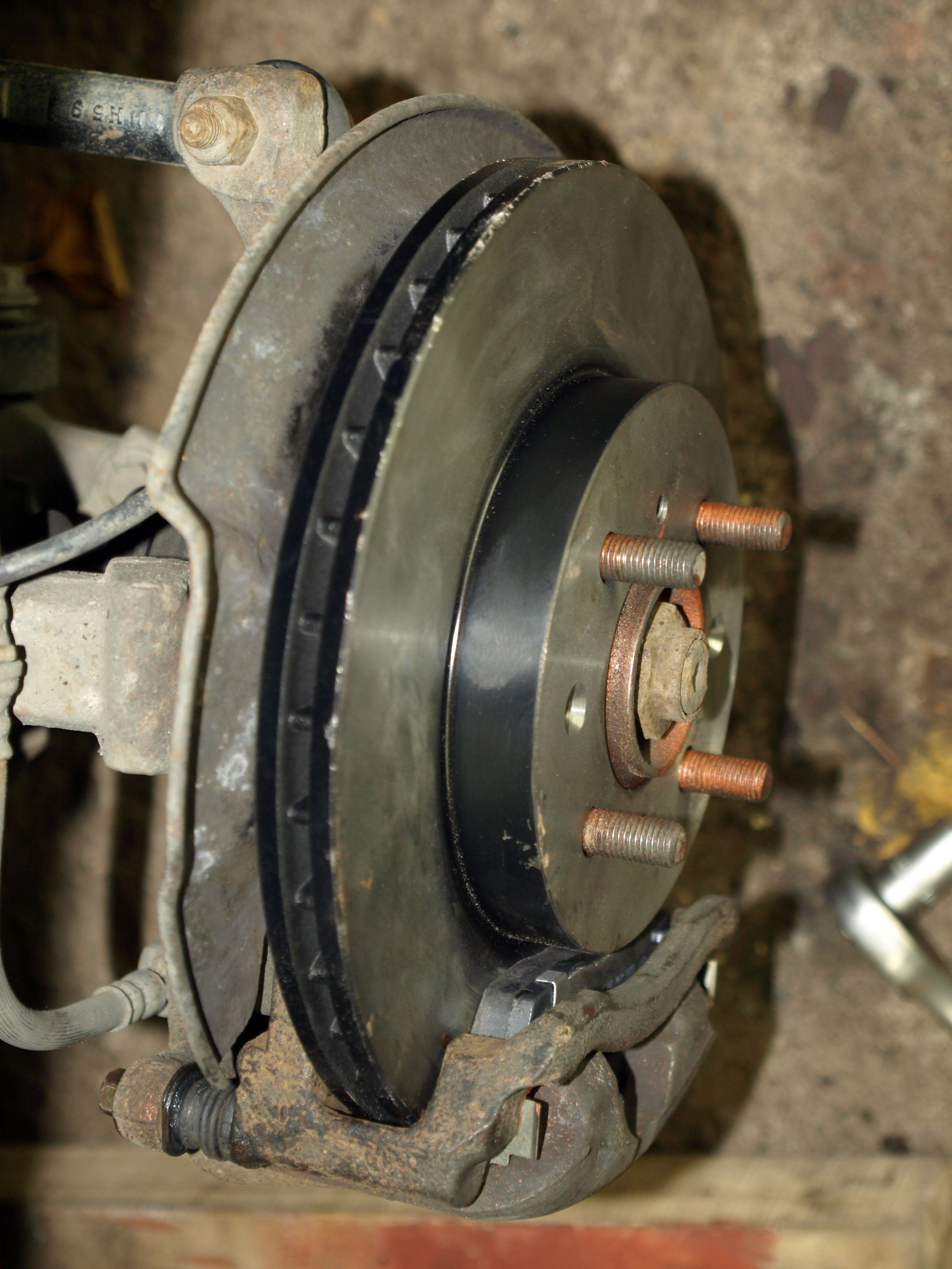

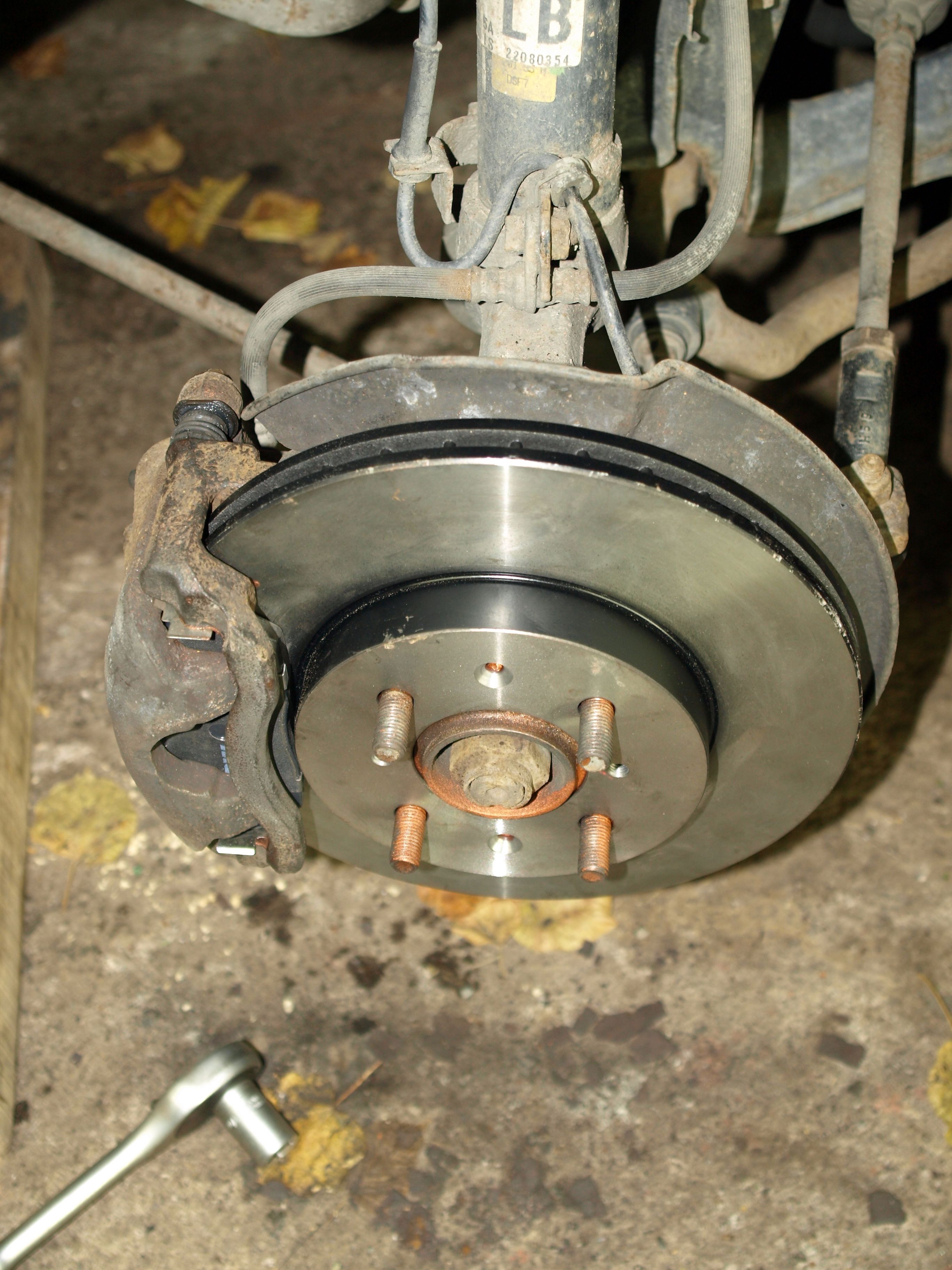

Tak jsem se dneska pustil do repase levého zadního třmene, kde se mi sekala ručka. Vyměnil jsem orezlý brzdový váleček, kroužek, manžety. Dal jsem nové destičky, odvzdušnil a ono prd... páčka ručky zůstává pořád kus od dorazu

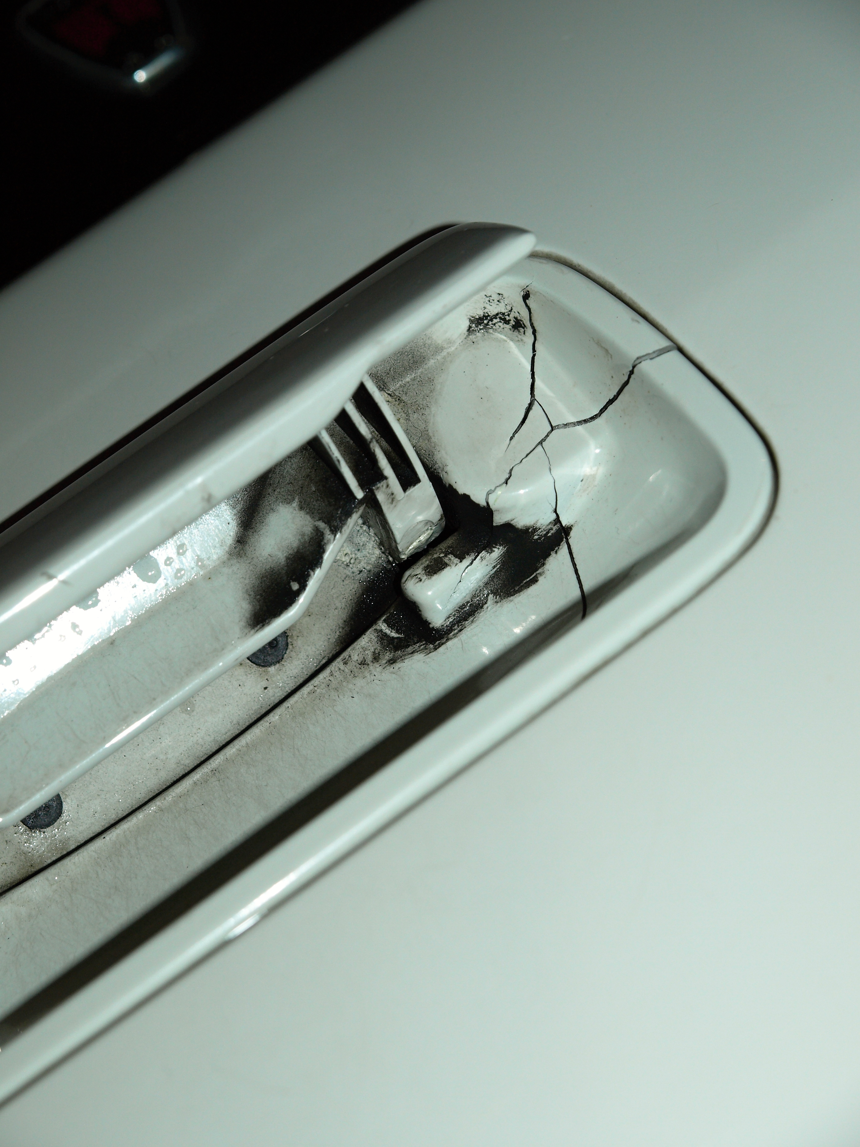

Pak koukám, že nějak dokřupla klika na zadních levých dveřích...
Tedy křuplá byla už před rokem, ve středu byla křuplá viz. foto a dneska už to dokřuplo tak, že jeden z těch klínků vypadl. No mufna v klice začala rezivět, nabobtnala a tím se to roztrhlo. Chvilku jsem se mordoval s tím, jak kliku vyndat ven, ale nakonec pomohlo povolit i zámek, ten umožnil táhlu jít níž a pak šla klika ven. A tak jsem to pájkou z druhé strany svařil. Drží to pěkně (už v tom mám celkem praxi
), a vzhledem k tomu, že jde o nedostatkové zboží, tak jsem kliku vrátil zpět jen na jeden šroub. Ale tím, jak je tam zapříčená, tak to i tak celkem obstojně drží a moc se nepáčí. Tak snad to aspoň zimu přežije, než seženu jinou kliku.

- Nové přední kotouče a desky TRW, zadní nové desky BOSCH, výměna brzdového válečku a manžety na levém třmenu (mimochodem ručka se stejně pořád nevrací
), třmeny vyčištěny, čepy očištěny a namazány a vyměněny prasklé manžetky, vyměněna brzdová kapalina FERODO.

- Dočasně slepena levá zadní klika, která pukla.

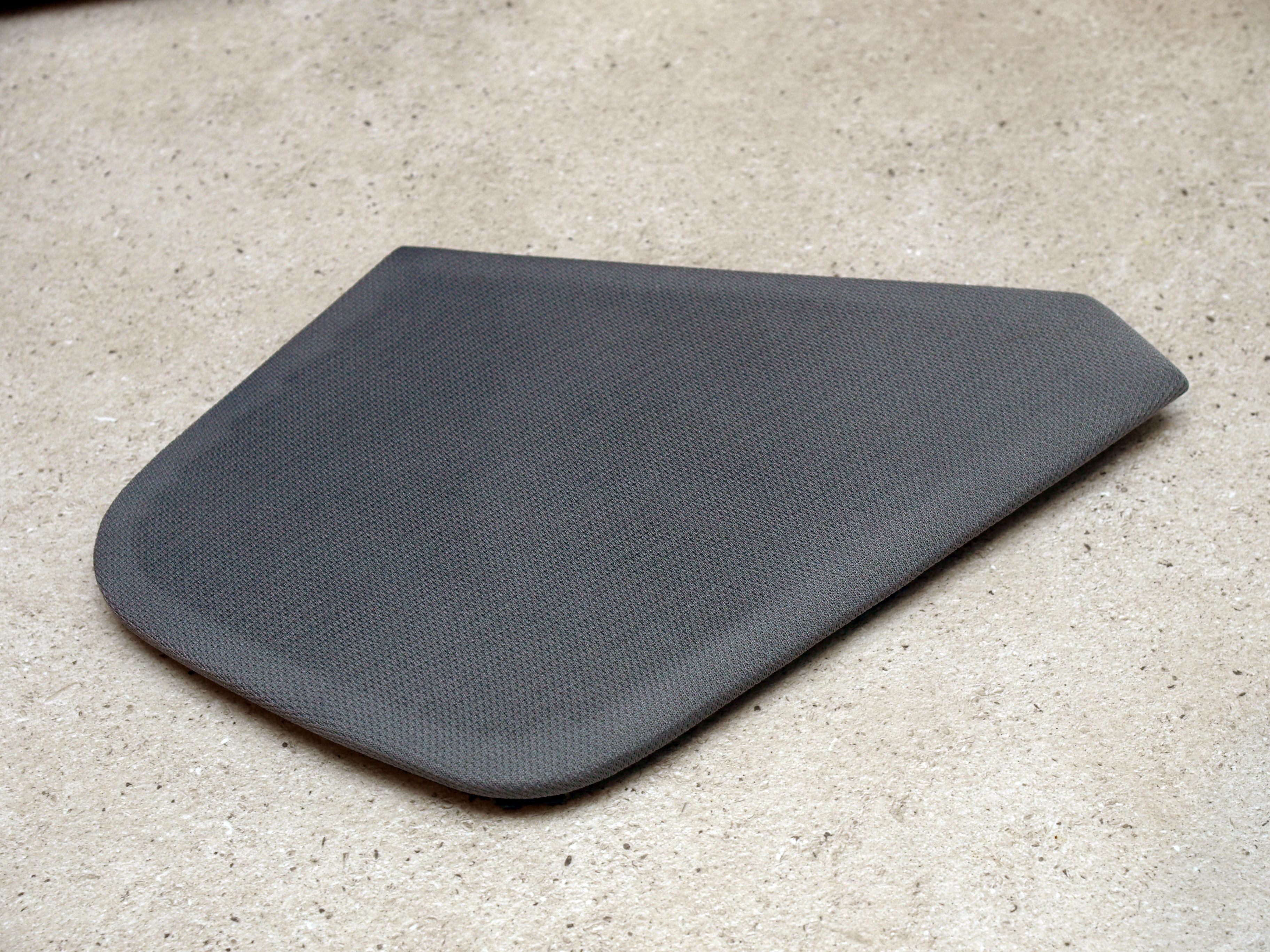

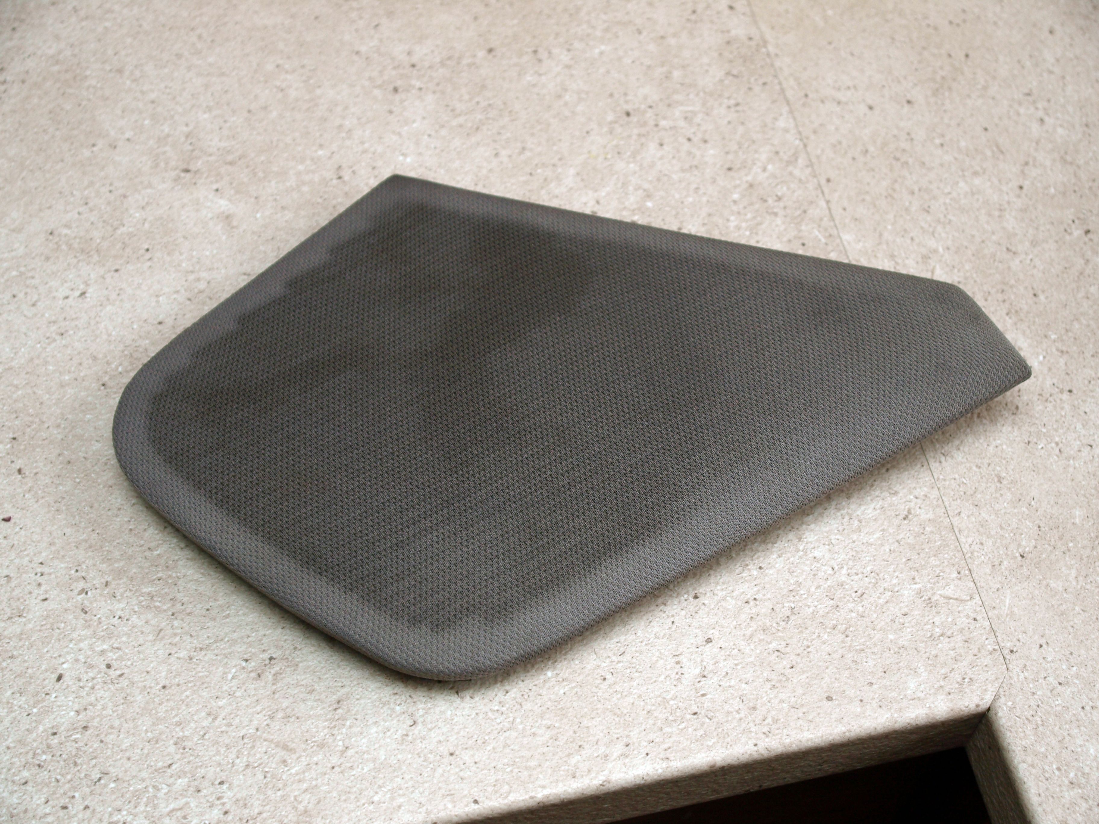

- A k čemu jsem se delší dobu chystal... pomocí APC a jemného kartáčku Curaprox vyčištěny kryty reproduktorů na předních dveřích. No tekl z toho pěkný černý humus viz. fotky... no kukněte jak to vypadalo před a jak po. Rozdíl jak vrata, ale asi by to šlo vyčistit ještě víc, protože mírně načernalé v místě mřížky to pořád ještě je. Ale takto to aspoň nevypadá tak eklácky
