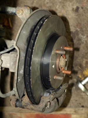

Tak jsem se dneska pustil do repase levého zadního třmene, kde se mi sekala ručka. Vyměnil jsem orezlý brzdový váleček, kroužek, manžety. Dal jsem nové destičky, odvzdušnil a ono prd... páčka ručky zůstává pořád kus od dorazu :roll:

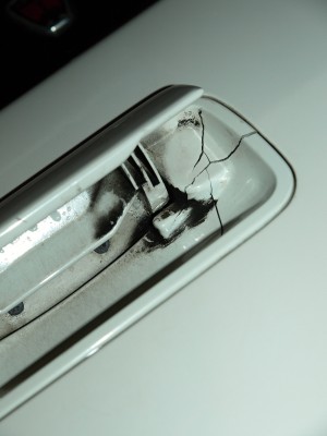

Pak koukám, že nějak dokřupla klika na zadních levých dveřích...
Tedy křuplá byla už před rokem, ve středu byla křuplá viz. foto a dneska už to dokřuplo tak, že jeden z těch klínků vypadl. No mufna v klice začala rezivět, nabobtnala a tím se to roztrhlo. Chvilku jsem se mordoval s tím, jak kliku vyndat ven, ale nakonec pomohlo povolit i zámek, ten umožnil táhlu jít níž a pak šla klika ven. A tak jsem to pájkou z druhé strany svařil. Drží to pěkně (už v tom mám celkem praxi :-D), a vzhledem k tomu, že jde o nedostatkové zboží, tak jsem kliku vrátil zpět jen na jeden šroub. Ale tím, jak je tam zapříčená, tak to i tak celkem obstojně drží a moc se nepáčí. Tak snad to aspoň zimu přežije, než seženu jinou kliku.

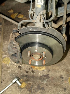

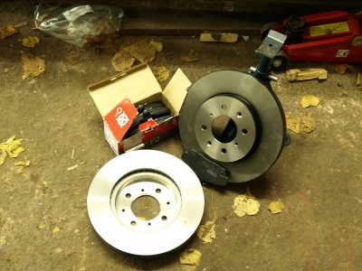

- Nové přední kotouče a desky TRW, zadní nové desky BOSCH, výměna brzdového válečku a manžety na levém třmenu (mimochodem ručka se stejně pořád nevrací :roll: ), třmeny vyčištěny, čepy očištěny a namazány a vyměněny prasklé manžetky, vyměněna brzdová kapalina FERODO.

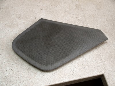

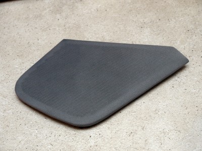

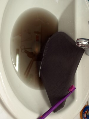

- A k čemu jsem se delší dobu chystal... pomocí APC a jemného kartáčku Curaprox vyčištěny kryty reproduktorů na předních dveřích. No tekl z toho pěkný černý humus viz. fotky... no kukněte jak to vypadalo před a jak po. Rozdíl jak vrata, ale asi by to šlo vyčistit ještě víc, protože mírně načernalé v místě mřížky to pořád ještě je. Ale takto to aspoň nevypadá tak eklácky :-D

Mřížka reproduktoru před vyčištěním
Mřížka reproduktoru po vyčištení pomocí APC
Humus z mřížky reproduktoru
