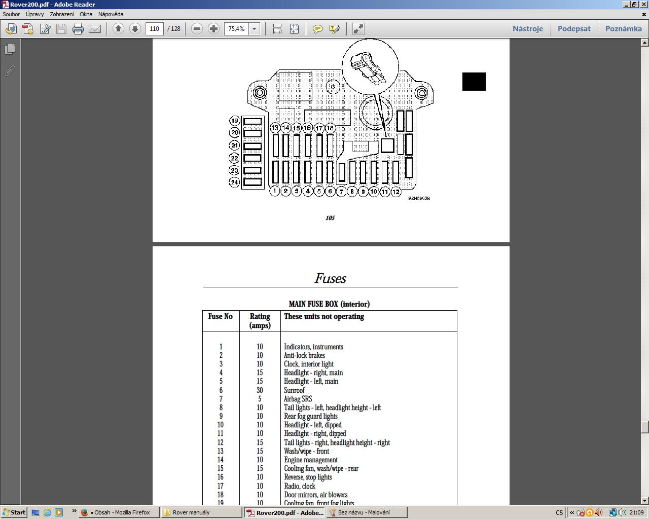

Díky za informace, jen ještě jeden dotaz ohledně brzd, či respektive ABS, bylo to tu již popsáno. Mám podobný problém, při dobržďování mi to kope do pedálu a občas se rozsvítí kontrolka ABS. Četl jsem, že je to způsobeno ozubenými kroužky na přední nápravě a doporučení do výměny vyndat pojistku, Chci se zeptat kde ta pojistka je? Byla by možnost vložit jsem fotku? Rovíka mám krátce cca týden a zatím vychytávám závady po předchozím majiteli :-D.

Nevím která pojistka to je takto z hlavy, takže snazší je rozpojit konektor k jednomu z čidel... spíš k tomu levému tedy ;-)

Příspěvek od Karel825 » pát kvě 29, 2015 21:11
Podle schématu na Rover 200, což je doufám stejné i u R25 je to pozice č.2 :idea:

Příspěvek od TommiL » pon čer 01, 2015 11:34
Tak jsem se včera konečně dostal na to ABS - levý kroužek prasklý a navíc oba dva jsou na výměnu - rez v pokročilém stadiu :lol: ... Chtěl jsem odpojit to čidlo, ale bohužel 4,5 imbus nemám, takže jsem nakonec vyndal pojistku z pozice 2. Brzdy fungují, ABS odpojeno :D a kontrolku ABS ignoruji do výměny v ČR.

Pod kapotou na nadkolí je konektor spojující kabel čidla s kabelem k modulátoru - to stačilo rozdělat, ale pojistka je taky možnost.

Já šel po kabelu, ale ztratil jsem ho v té změti kabelů v motorovém prostoru mezi pojistkovou skříní, uložením tlumiče a motorem.. Vedl někde dole a konektor jsem nikde neviděl a tak jsem to řešil tou pojistkou, protože mám Roviho krátce a seznamuji se kde, co je :D
