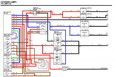

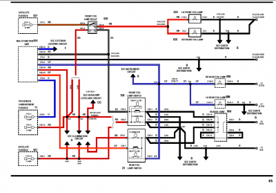

Celkem legrační diskuze :-)
Tohle asi pomůže, ne? ;-)
.... případně toto, protože od nějakého roku to bylo trošku jinak:

Postup je hodně jednoduchý....
Koukni na schéma a voltmetrem měř napětí postupně od baterky, přes pojistky k danému spotřebiči - relé. Od relé přes spínač na kostru musíš prozváněčkou a nebo naopak nechat připojený plus voltmetru na napětí a půjdeš od ukostření přes spínač k relé.
Že nejde podsvícení tlačítek může být problém jen prasklých žároviček v tlačítkách - tzn. je potřeba opět měřit.
Jo a mimochodem jsou to pojistky 8 a 31 ;-)
