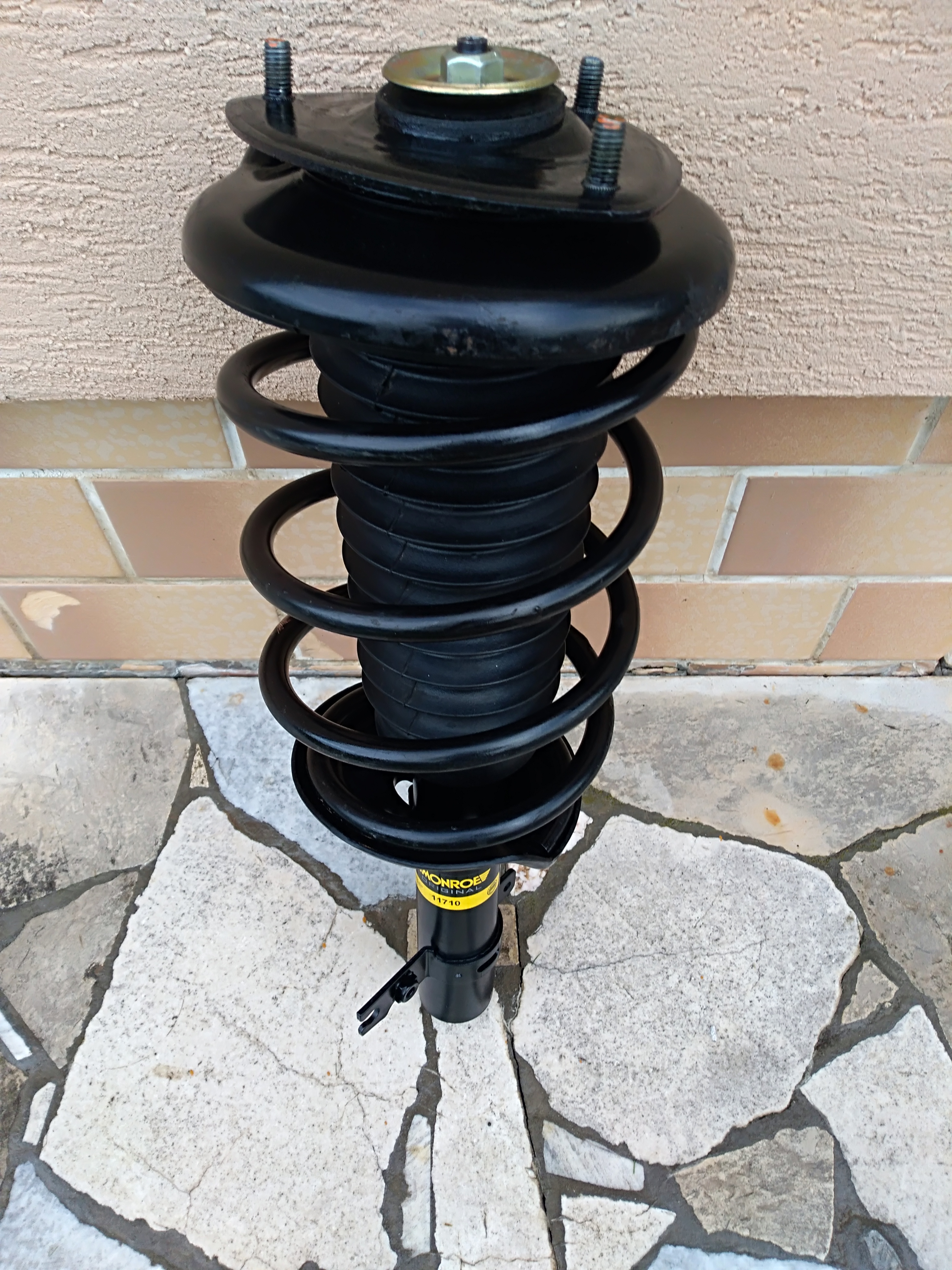

Takže konečne som sa dostal k tomu aby som si mohol vymeniť predné tlmiče a určite pôjdem aj na geometriu.

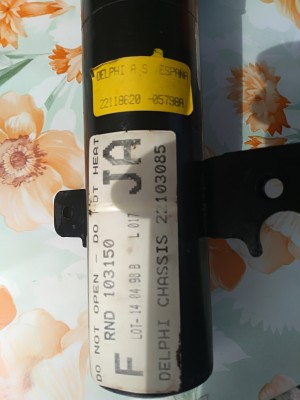

Pôvodný tlmič Delphi

Příspěvek od Feri » stř črc 29, 2020 9:45

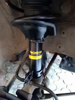

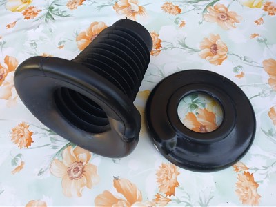

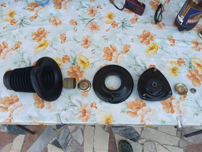

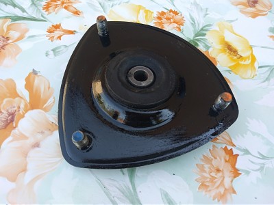

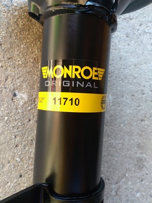

Prikladám ešte fotky z montážne.

Paráda.... pak napiš jak vnímáš rozdíl ;-) Původní tlumiče byly vyteklé?

Zdravím ťa, tlmič na ľavej strane bol celý utečený takže bol po smrti, na pravej strane bol suchý no po rozobraní už začínal presahovať olej okolo piestnice, zatiaľ som moc nenajazdil no prvé dojmy sú akoby auto bolo také mäkšie a tichšie asi sa ne prenášajú vybrácie alebo niečo v tomto smere. Ak najazdím viac km. tak ešte niečo popíšem.
