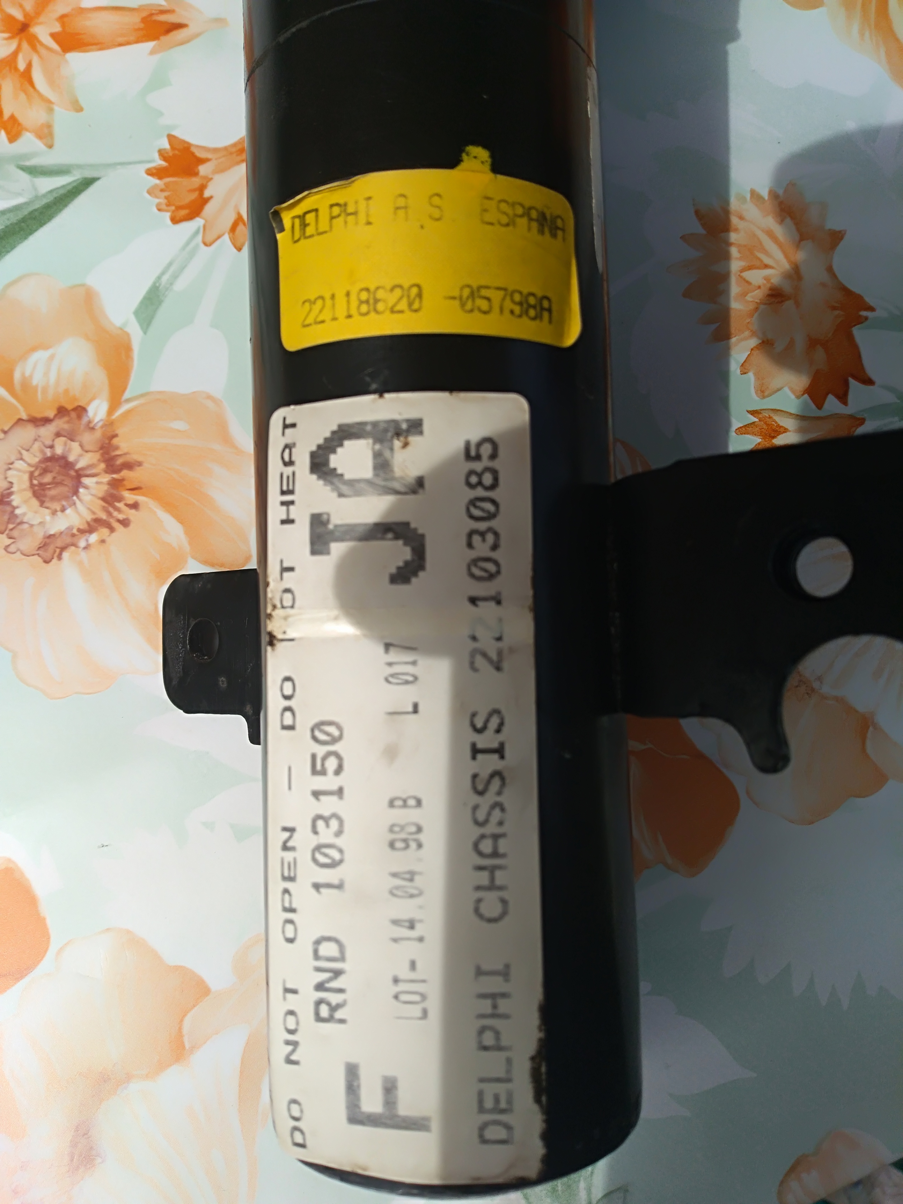

Takže konečne som sa dostal k tomu aby som si mohol vymeniť predné tlmiče a určite pôjdem aj na geometriu.
Re: Rover 200 predné tlmiče a geometria.
Paráda.... pak napiš jak vnímáš rozdíl
Původní tlumiče byly vyteklé?
Zdravím ťa, tlmič na ľavej strane bol celý utečený takže bol po smrti, na pravej strane bol suchý no po rozobraní už začínal presahovať olej okolo piestnice, zatiaľ som moc nenajazdil no prvé dojmy sú akoby auto bolo také mäkšie a tichšie asi sa ne prenášajú vybrácie alebo niečo v tomto smere. Ak najazdím viac km. tak ešte niečo popíšem.
