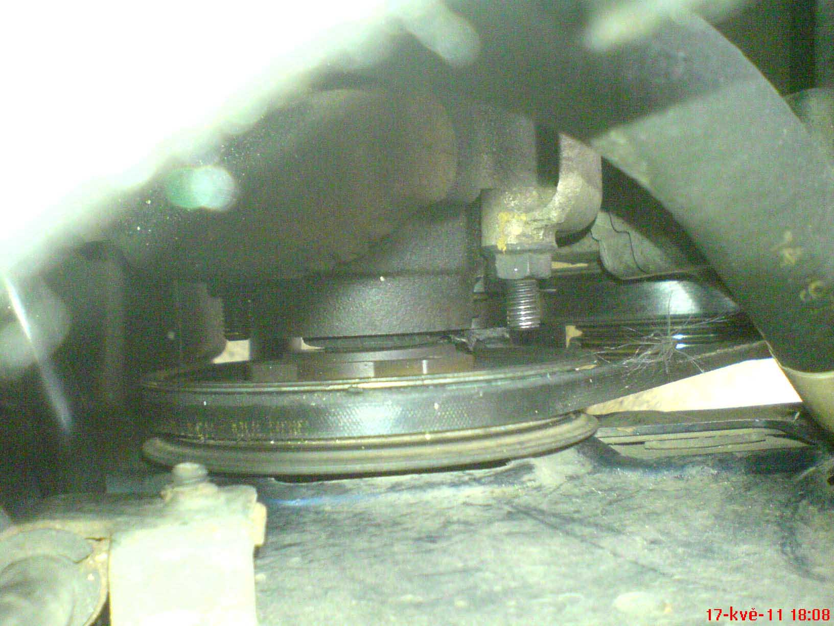

Zdravím,při jízdě mi z ničeho nic začalo rachotit na levé části motoru (na straně rozvodů).
Na volnoběh to není ani znát,ale při zvýšení otáček ano.
Netuším co je špatně,krom postřehu,že kus řemene na servo je napůl,kus je namotaný na servu :-/
Motor jede normálně,volantem točit jde dobře.
Kéž by stačila výměna toho řemene.
Příspěvky: 2132
Re: Neznamy piskot.
Příspěvek od J0hny » pon kvě 16, 2011 21:44
To jsou teda závady :)
mbures89
Příspěvky: 330
Bydliště: Luhačovice
Re: Neznamy piskot.
Příspěvek od mbures89 » úte kvě 17, 2011 21:07
A je to!
Zbytky řemene ze serva bojem odstraněny,už jen sehnat nový a vyměnit.
Divím se,jak polovina mohla vydržet a jak se to tam dostalo.
