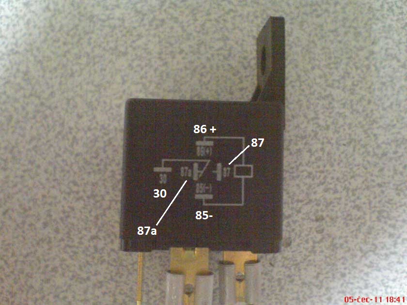

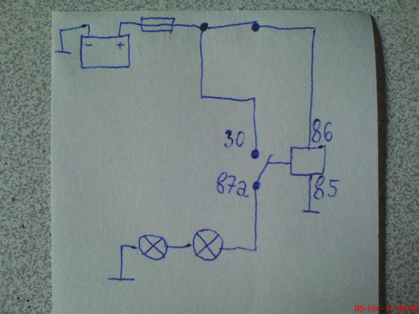

Opět jsem se pustil do mlhovek a pořád nevím kde je vlastně chyba v zapojení,nebo něco chybí.
Relé,mlhovky,vypínač,pojistka
Chtěl bych to prostě lajcky zapojit,aby mi to fungovalo.
Vím,že na vypínači 1,2- zem 3- vývod na mlhovky 4- plus
Jen jsem nepochopil proč při vypnutém stavu vypínače jde ze 3tího vývodu 12V,když po sepnutí 0V.
Pro názorný příklad jsem uklohnil schéma při vypnutém stavu a foto relé pro bližší pochopení.
Jelikož z vypínače jde 12V při vypnutém stavu,tak jsem na relé musel rozpojit 30 s 87a a poté,co bych zapnul vypínač by tam mělo vézt 0V a 30 s 87a opět spojit,aby šlo 12V na mlhovky.
Problém je v tom,že když to zapojím,tak to jde dobře,sepnu vypínač,rozsvítí se,vypnu vypínač a stále svítí a ikdyž nezapnu vypínač,tak svítí zelená kontrolka.
Nečekal jsem,že to bude takový problém,když jsem si vše koupil a pustil se do toho,tak to přece nějak jít musí.
Jakýkoli názor,radu uvítám

Re: Mlhovky
Jestli jsem to jenom blbě pochopil, tak se omlouvám. Ale neměl bys přívod z relátka na mlhovky spíš vzít z kontaktu (87) a né z (87a). Ten je totiž rozpínací. Když neni napětí na cívce relátka (vypnutej vypínač) převádí ta (87a) takový napětí co je na (30) po přivedení napětí na cívku a "sepnutí" relátka se tohle napětí ukáže na (87). Možná proto ti to pořád svítí.
