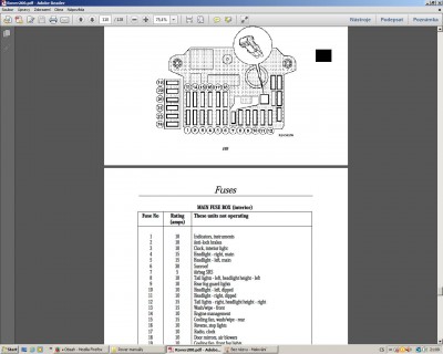

Díky za informace, jen ještě jeden dotaz ohledně brzd, či respektive ABS, bylo to tu již popsáno. Mám podobný problém, při dobržďování mi to kope do pedálu a občas se rozsvítí kontrolka ABS. Četl jsem, že je to způsobeno ozubenými kroužky na přední nápravě a doporučení do výměny vyndat pojistku, Chci se zeptat kde ta pojistka je? Byla by možnost vložit jsem fotku? Rovíka mám krátce cca týden a zatím vychytávám závady po předchozím majiteli :-D.
Moc díky Tomáš

Nevím která pojistka to je takto z hlavy, takže snazší je rozpojit konektor k jednomu z čidel... spíš k tomu levému tedy ;-)
Re: Brzdy na Rover 25

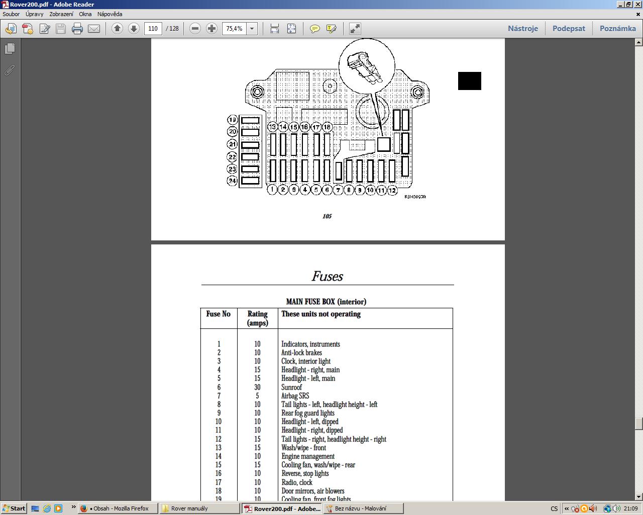

Příspěvek od Karel825 » pát kvě 29, 2015 21:11
Podle schématu na Rover 200, což je doufám stejné i u R25 je to pozice č.2 :idea:

Tak jsem se včera konečně dostal na to ABS - levý kroužek prasklý a navíc oba dva jsou na výměnu - rez v pokročilém stadiu :lol: ... Chtěl jsem odpojit to čidlo, ale bohužel 4,5 imbus nemám, takže jsem nakonec vyndal pojistku z pozice 2. Brzdy fungují, ABS odpojeno :D a kontrolku ABS ignoruji do výměny v ČR.
