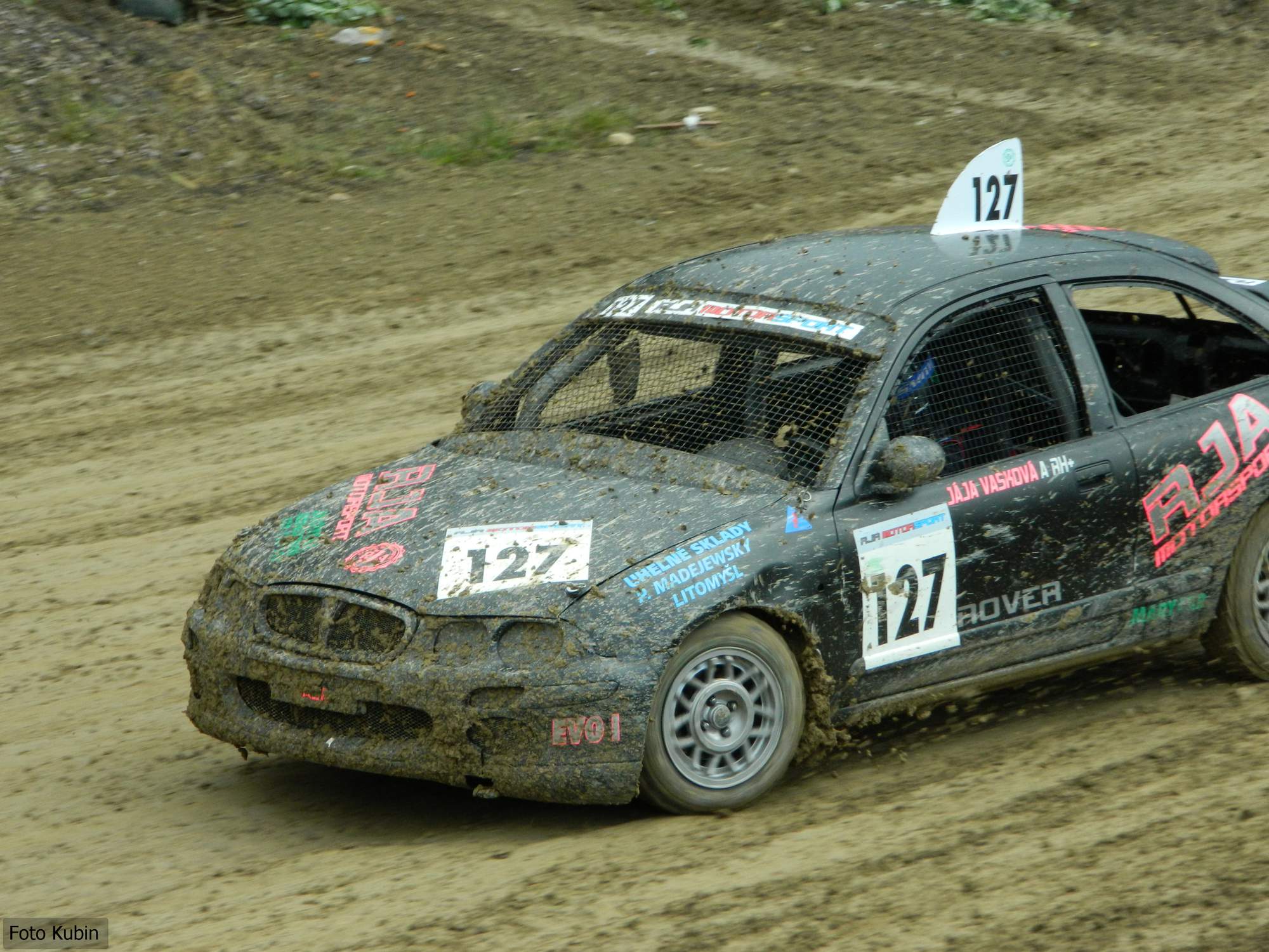

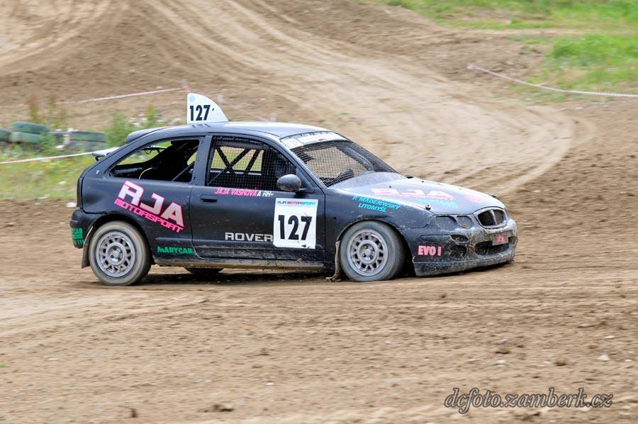

Děkujeme všem za příspěvky a doufáme, že se s někým z vás na závodech setkáme :) v neděli jsme koupili v Brně přední nosník, který jsme měli zničený po posledním závodě, pravé kolo předbíhalo levé o 4cm, ale bohužel tento nosník byl ohnutý na druhou stranu o cca 1,5cm takže jsme ze dvou byli nuceni udělat jeden, díky našemu šikovnému mechanikovi Karlosovi. Dnes jsme vše namontovali, udělali geošku, teď zbývá už jen dodělat výfuk a budeme nachystaný na závod v Přerově (snad neuděláme Roveru ostudu :-D )
Ještě pár foto z posledního závodu...

Nosníkem myslíš přední nápravnici? Jak přesně byla ohnutá? Přepážka v které je uchycená podélná tyč k rameni, nebo byla ta nápravnice v tom místě zdeformovaná i z vnějšku? Celkem mě to zajímá, protože taky mám na jedné straně zřejmě protlačenou tu přepážku. Myslím že větší výdrž to bude mít v případě, že se na tyčích vymění ty žvejkačkové silenty za polyuretanové "puky", címž se podélná silá do přepážky rozloží lépe. Jinak ale pro závodní účely se ta nápravnice právě kvůli horší pevnosti moc nepoužívá - celkem snadno se udělá z kulatiny náhrada a podélná ramena se k ní upevňují na unibally. Klidně najdu nějaké foto ;-)
