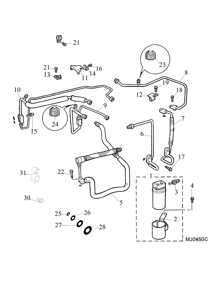

Zdravim. Viete mi prosim Vas poradit, kde zozeniem tuto hadicu na klimu? Nikde ju neviem najst... dakujem za kazdu radu, pripadne ak niekto vie specificky nazov, pod akym nazvom ju vyhladam mir:

No a na jakou motorizaci to teda potřebuješ?

Rover 400 1,6 1999 82 kW benzin

Vdaka, napisal som mu, uvidim... neviem, ale nemohla by sa vymenit "podomacky" ? Myslim nejaku hadicu obycajnu tlakovu?

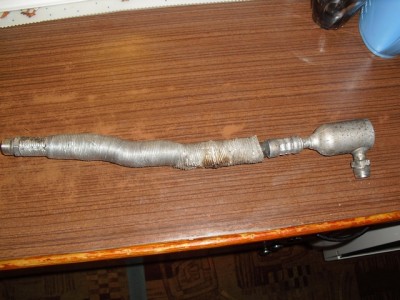

to by mohla byt ona, ale 80% zbytku mi je na dve veci, tak uvidim ci preda iba tu cast. Hadicu chladica som hadam podomacky mohol opravit (pred motorom cca 4 cm priemer), praskla mi, tak som ju prerezal, dovnutra natlacil mosadznu spojovacku hadic a utiahol SK paskou (hadicovou sponou skrutkovaciou) :-D tam asi extra tlak nieje
Re: IDENTIFIKACIA HADICE NA KLIMU...
Příspěvek od Karel825 » ned kvě 11, 2014 19:12
Tlak vodní pumpy není takový jako od klimakompresoru, takže je to něco jiného na opravu :wink:
Podle fotky nejde poznat z jakého materiálu ta hadice je, ale jestli gumová s nalisovanými koncovkami tak se nechá v pohodě vyrobit a pak dát chráničku proti sálavému teplu, kolik to může stát netuším :(

Příspěvek od pranado » ned kvě 11, 2014 19:32
foto 1
foto 2
Příspěvek od Karel825 » ned kvě 11, 2014 19:37
Nechal bych to vyrobit na míru podle toho původního kusu, nebo minimálně nechat nacenit a pak se rozhodnout.
Jinak ten tlak za kompresorem může být až 30 barů :!:
