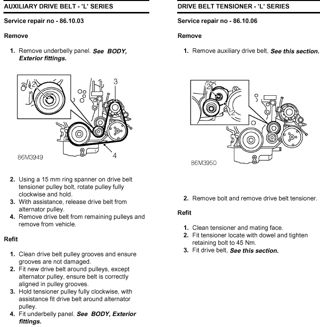

Re: Zahřívání předního levého kola
Příspěvek od scorpione » úte kvě 03, 2011 12:07
:) Super diky Hombre
Tak jsem si našel tady docela sympatické ceny, ale nevím, který díl tedy vlastně potřebuju, nebo jestli je to jen pokaždé jiný výrobce.
http://www.autodilycz.cz/zbozi/napinaci ... 30/254180/
Jinak na vrakovisti v Jesenikach mi nabizeji sadu (origo díl) za 1000Kč + 200Kč poštovné.
Takže co zvolit?

Příspěvky: 2775
Příspěvek od Hombre » úte kvě 03, 2011 12:16
Tak to nevím, ale na 400 je jen toto, navíc je tu pěkně vidět, že to ložisko prostě normálně nevyměníš, ale ta vložka by možná udělat šla
Příspěvek od scorpione » úte kvě 03, 2011 13:24
Tyjo, to uz na me zacina byt hodne technicke, autum vazne nehovim. Ja mam tedy manualni kladku nebo automatickou? a jak jsem posilal ten odkaz, tak oba dily by meli tedy sedet na muj autak, jen je rozdil ve vyrobci? Koukal jsem totiz na rozmer u te levnejsi varianty a prumer i sire sedeli.

Příspěvky: 2775
Příspěvek od Hombre » úte kvě 03, 2011 13:36
Musíš se tam podívat, jestli u toho řemenu zhruba mezi kompresorem klimatizace a hlavní řemenicí uvidíš to co tu vložil Trunda a ty (kladka má uprostřed takovou drážku), tak to je ta automatická. Jestli máš 45 r.v. 2001, tak tam asi bude automatická a tam možná ložisko vyměnit půjde, záleží na rozměru, tak to pak musí někdo vymontovat a omrknout.
Jo a ty kladky jsou stejné, jen je rozdíl ve výrobci, SKF je dražší ale i kvalitnější.
Příspěvek od Trunda » úte kvě 03, 2011 13:42
No jenze on ma diesel a ten to ma resene trosku jinak nez K-series... nasel jsem toto u Rover 400, coz by snad melo byt stejne... je tam automaticka kladka... ale tobe staci jen ta kladka samostatna, nemusis kupovat cely kit. Otazka jestli je to kolecko tedy stejne jak to, co je na K-Series....
Příspěvek od scorpione » úte kvě 03, 2011 13:45
Hombre píše:Musíš se tam podívat, jestli u toho řemenu zhruba mezi kompresorem klimatizace a hlavní řemenicí uvidíš to co tu vložil Trunda a ty (kladka má uprostřed takovou drážku), tak to je ta automatická. Jestli máš 45 r.v. 2001, tak tam asi bude automatická a tam možná ložisko vyměnit půjde, záleží na rozměru, tak to pak musí někdo vymontovat a omrknout.
Ten známej, co mi to servisuje, mi ji vyndal a ukazoval, ze lozisko je spatne a ze to dre. Mel jsem ji v ruce, takze vim, ze uprostred je drazka a po stranach asi 3 patenty. Takze mam automatickou. No a na zaklade toho technik usoudil, ze by nemel byt problem lozisko vymenit.
Mno mozna objednam radeji celou sadu, nez menit lozisko a pak resit, az tam odejde dalsi cast...
Díky moc!
Rover 45, 2.0iDT (r.v.2001, sedan)
Příspěvek od Trunda » úte kvě 03, 2011 13:55
No podle mne na te kladce se nema co pokazit krom toho loziska... ale jistota je asi vymenit to cele.

Trunda píše:No jenze on ma diesel a ten to ma resene trosku jinak nez K-series...
No vidíš, to jsem si vůbec nevšiml, tak to je samozřejmě úplně jinak
Scorpione: jestli mechanik říkal, že ložisko vyměnit lze, tak do toho jdi, koupíš si ložisko SKF a bude klid. Pokazit se může i dalších milion věcí, jde o to vyměnit jen to co se pokazilo a ne to s čím to dodavatel prodává.
