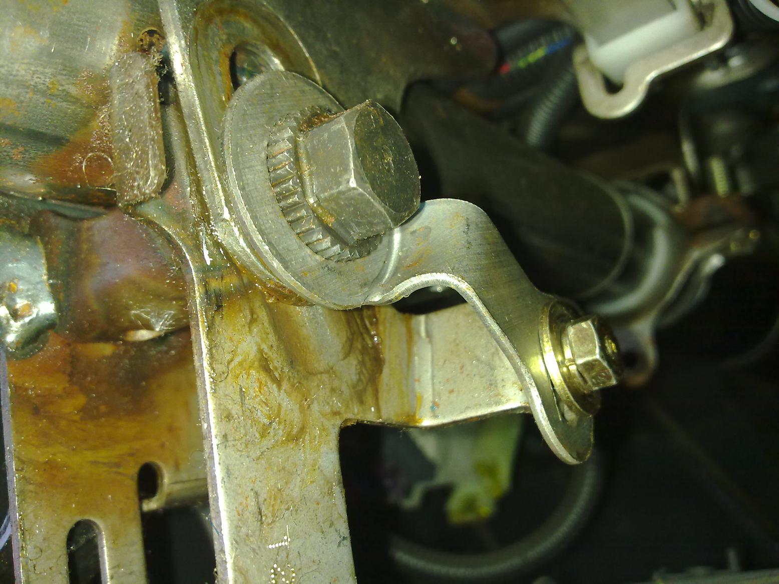

Tak jsem se dnes pustil do opravy zámku zapalování.
Abych mohl odvrtat ty dva šrouby co drží zámek, tak jsem musel svěsit volant co nejníž.
Což znamenalo rozdělat vejškovou aretaci volantu.

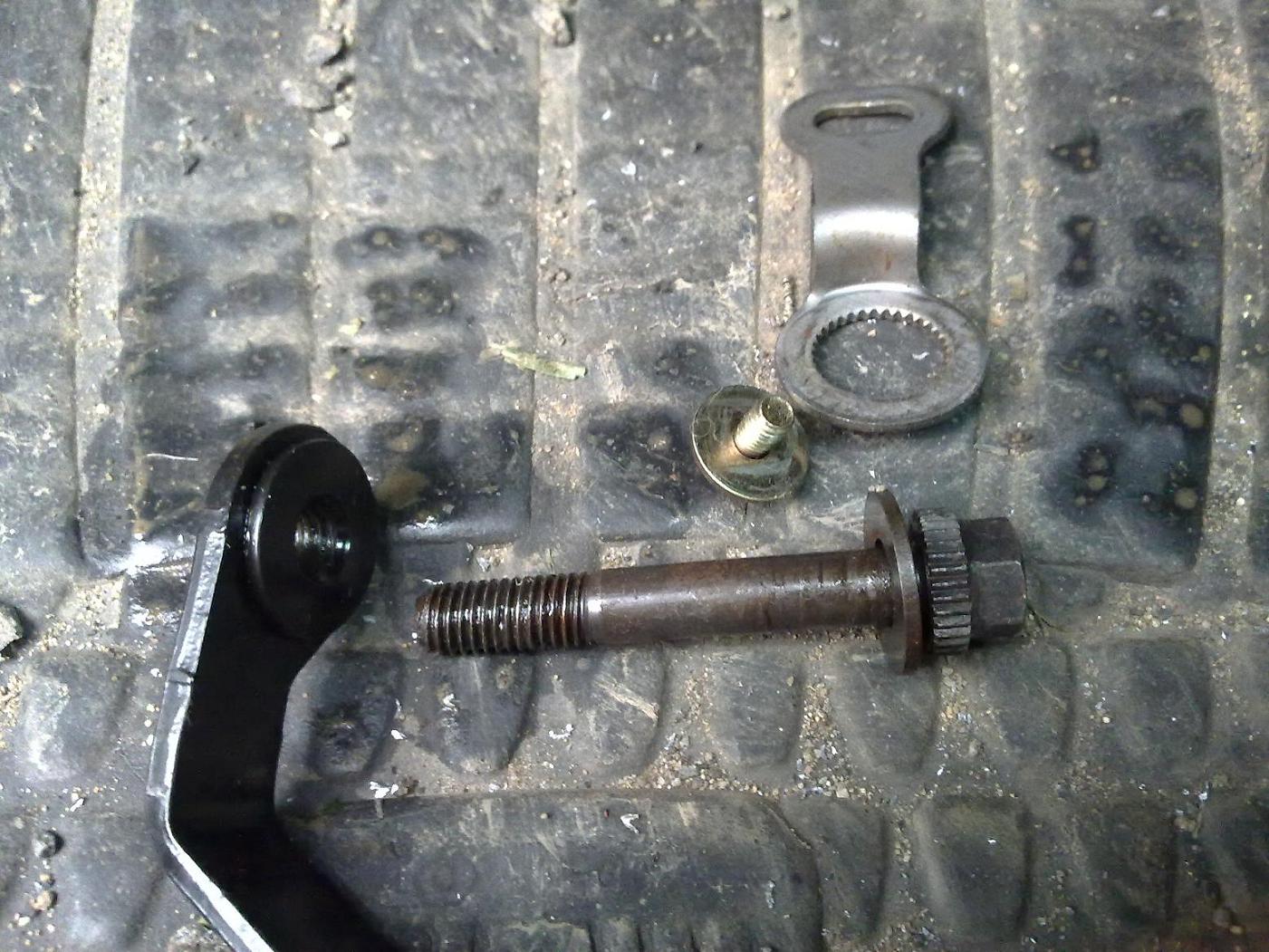

Po odvrtání a vyndání těla zámku nastal problém, jak vyndat zajišťovací pružnej kolík zezadu zámku.

zajištění aretace volantu
odvrtané šrouby
foto po výměně šroubů

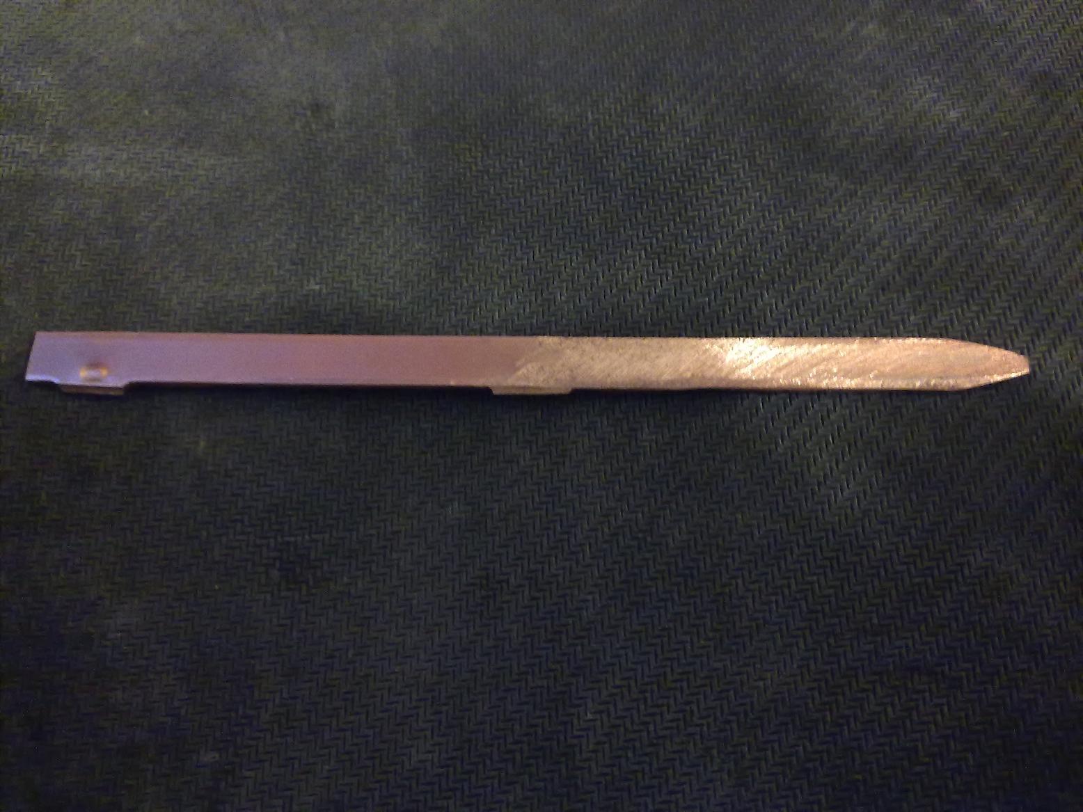

bazmek místo klíče
