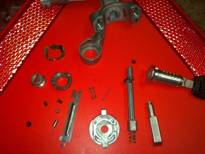

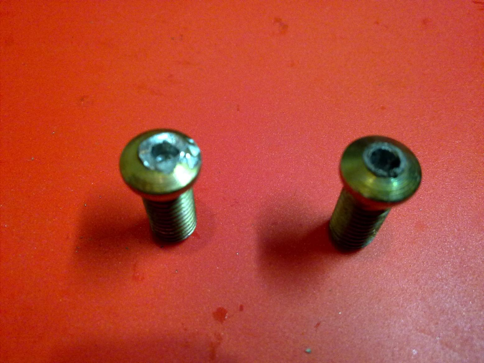

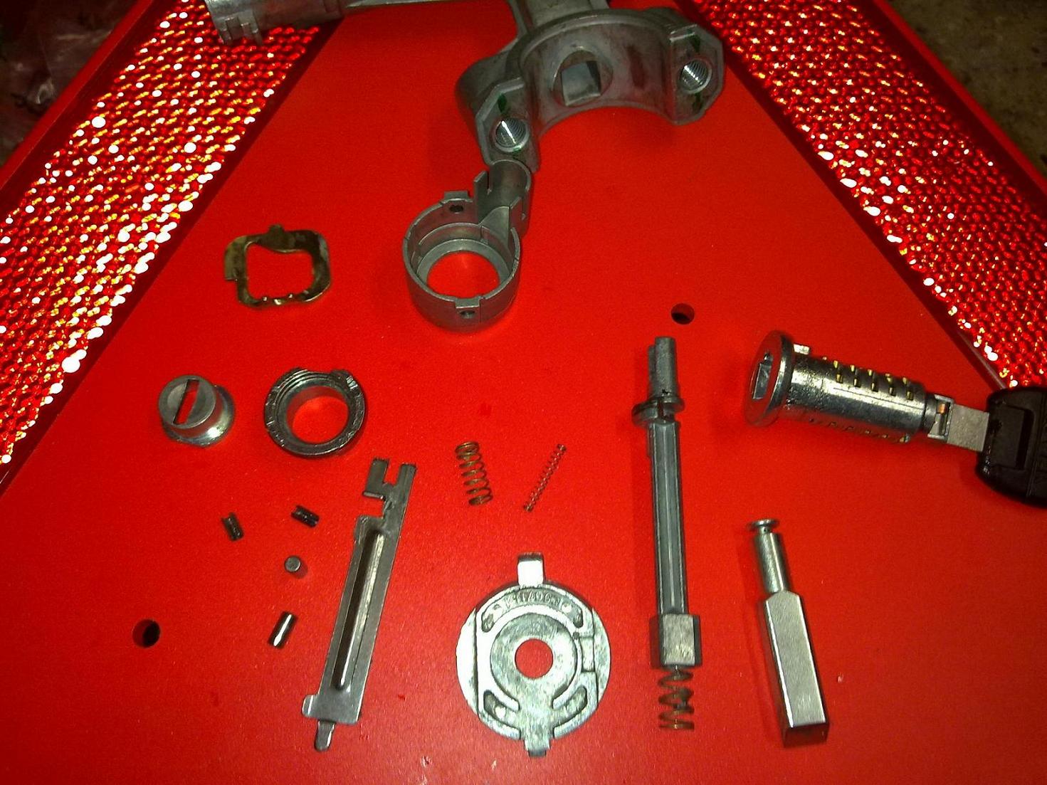

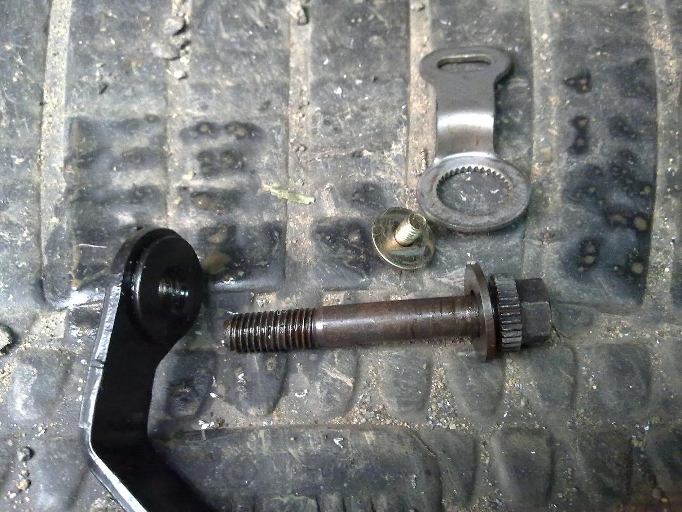

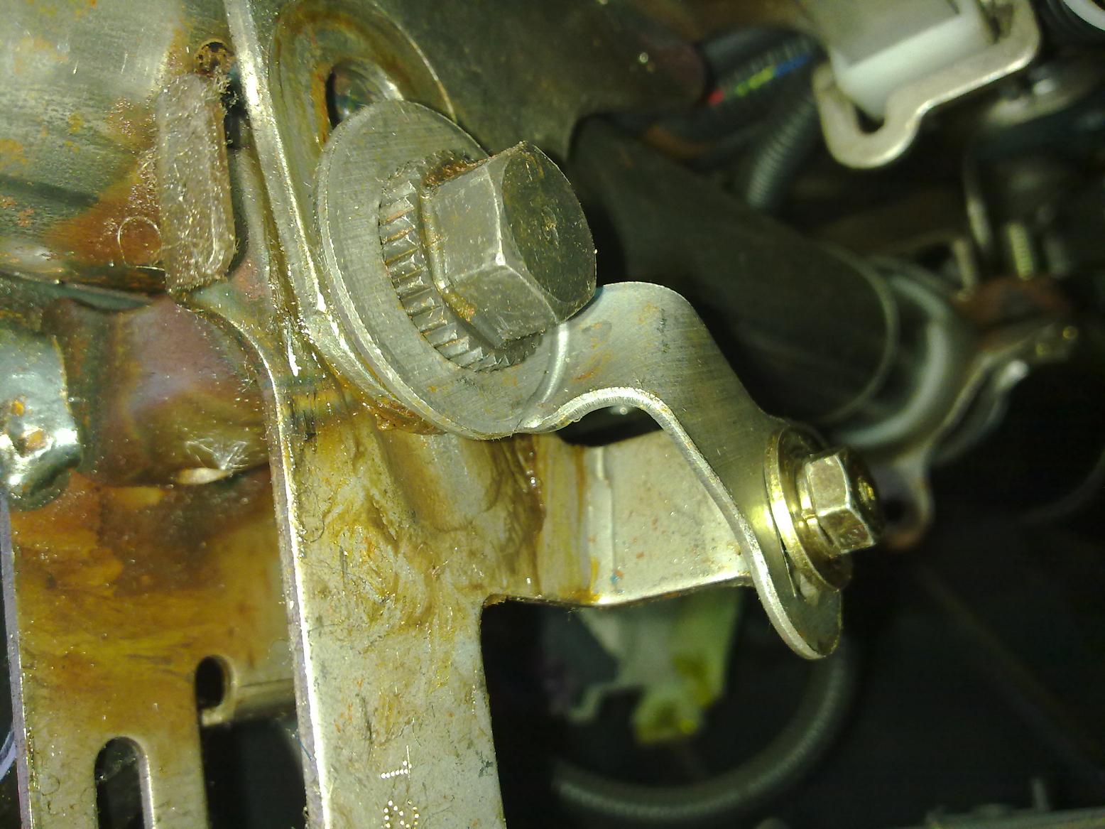

Tak jsem se dnes pustil do opravy zámku zapalování.

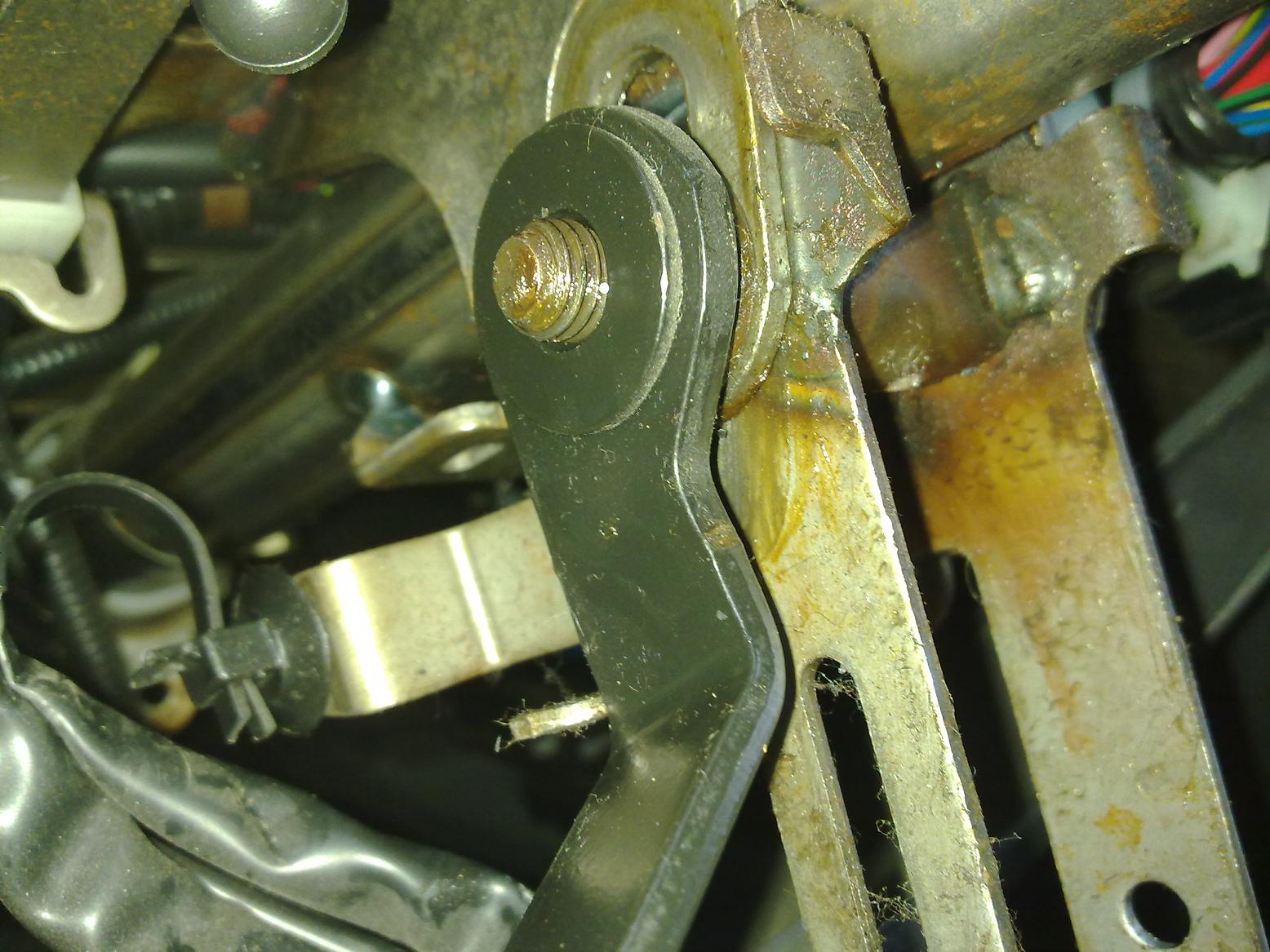

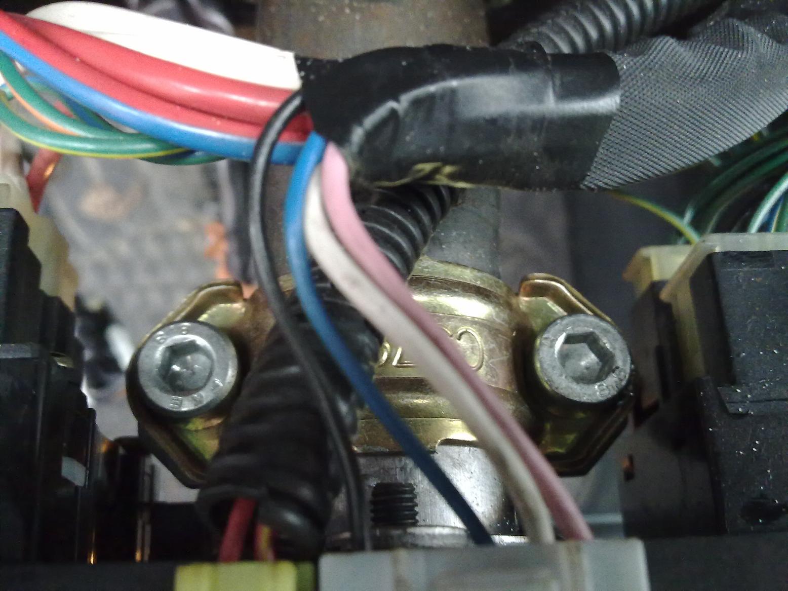

Abych mohl odvrtat ty dva šrouby co drží zámek, tak jsem musel svěsit volant co nejníž.
Což znamenalo rozdělat vejškovou aretaci volantu.

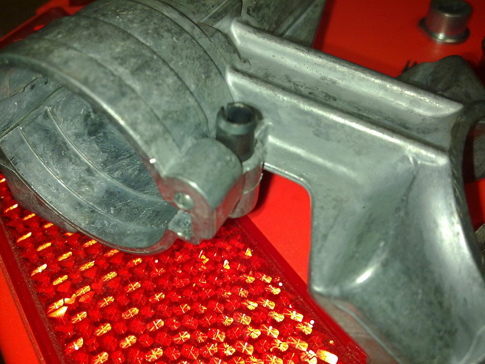

Po odvrtání a vyndání těla zámku nastal problém, jak vyndat zajišťovací pružnej kolík zezadu zámku.
Byl zaraženej do neprůchozí díry, takže nešel vyklepnout. Po chvilce laborování jsem do něj zašrouboval vrut a vytáhl ho kleštěna.
A bylo vymalováno, vyskočilo na mě vše co mohlo. Vložku zámku jsem tedy vyndal rozebral, ale po vyndání stavítek žádná pružina prasklá nebyla.
Tak jsem vše umyl a vložku složil zpět. Jenomže stavítka chodily tak lehce, že nedržely ve vložce a pružinky je stále vytlačovaly ven. Pomocí klíče jsem je tedy zaaretoval,
aby nevypádávaly. A jal se laborovat nad vnitřkem zámku.

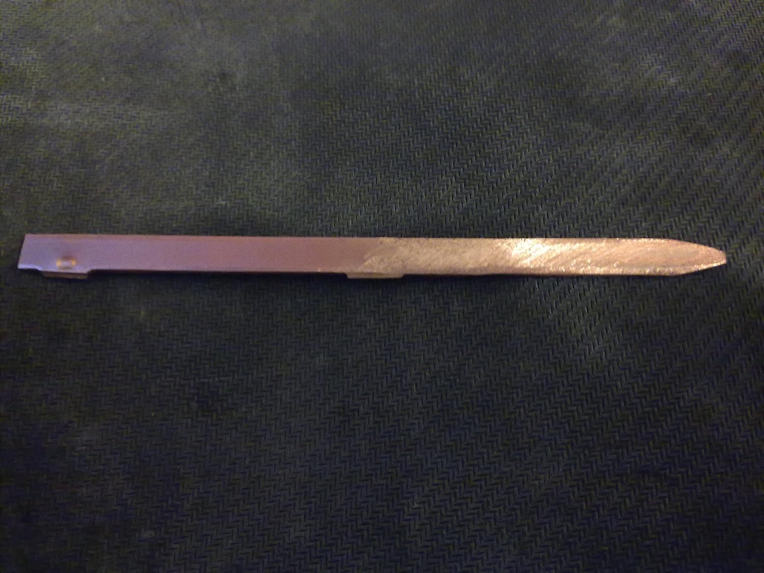

Když jsem přišel na to, jak ten vnitřek patří dohromady, nastal problém vložení zámkové vložky nazpět do těla zámku. Bez klíče se vložka rozpadala a s klíčem jsem nemohl prostrčil vložku tělem zámku. Tak jsem si udělal náhradu klíče, z kousku mědi, kterou jsem strčil do vložky a celé zasunul do těla zámku.
Mechanismus jsem namazal měděnou pastou MOS, která je do - 40 a vše složit.

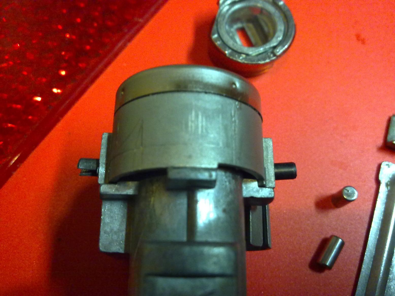

Dále jsem musel vyndat další dva kolíky na předku zámku, pod kterejma se nacházeli dva válečky ,které tam s vložkou nešly dát.
Po sestavení zámek chodil dobře a ani jednou se nezasekl, no čas ukáže.
zajištění aretace volantu
odvrtané šrouby
foto po výměně šroubů

Další fota
zajištovací pružnej kolík zezadu zámku
cely komplet aretace
levá strana páčka aretace

Příspěvek od amper » ned lis 03, 2013 17:01
další fota
bazmek místo klíče
rozpadlej zámek
