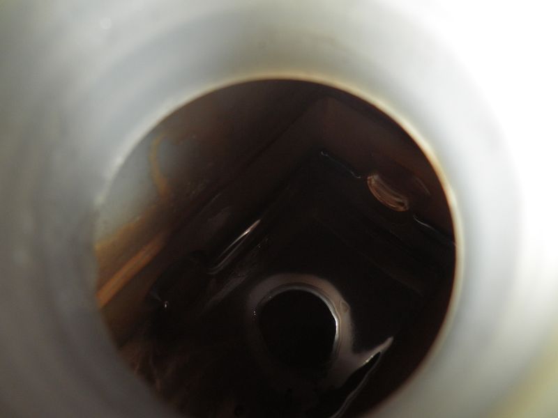

Zdravim pánové,umřel mi mazel.Odpálený těsnění. vzek: Ještě minulej tejden jsem kontroloval vodu,vše v poho.Sice po startu dost hulil bíle,ale bral jsem,že je to počasím a krátkejma pojížďkama.Koukal jsem voda držela.No a dneska se mi při klidnej jízdě do kopce sepnula sahara(neznámej zvuk),která si ani v pařákách v léťe neškrtla.Bál jsem se jestli není v čudu. :mrgreen: Pak vyskočila teplota(vždy v půlce,teď 3/4) a dojel jsem 300m k našim před barák.Chtěl jsem auto nafotit umytý na jaře a prezentovat ho tady,teď musim. :roll: Měl jsem v plánu vyměnit ho na jaře.
Ptám se vás,jestli nemáte někdo komplet těsnění hlavy i s guferama vaček a šroubama:
http://www.rimmerbros.co.uk/Item--i-ZUA000080
http://www.rimmerbros.co.uk/Item--i-WAM2293KIT
Můžu to sice koupit tady,ale nevěřim,že mi tady prodaj něco pořádnýho.Nechci polskej šmejd.Mam sice známý,ale ani oni nebudou vědět,jestli to někdo nepřebalil,tak bych radši od někoho zkušenýho a rozumnýho z klubu.
Takhle to dopadlo:
