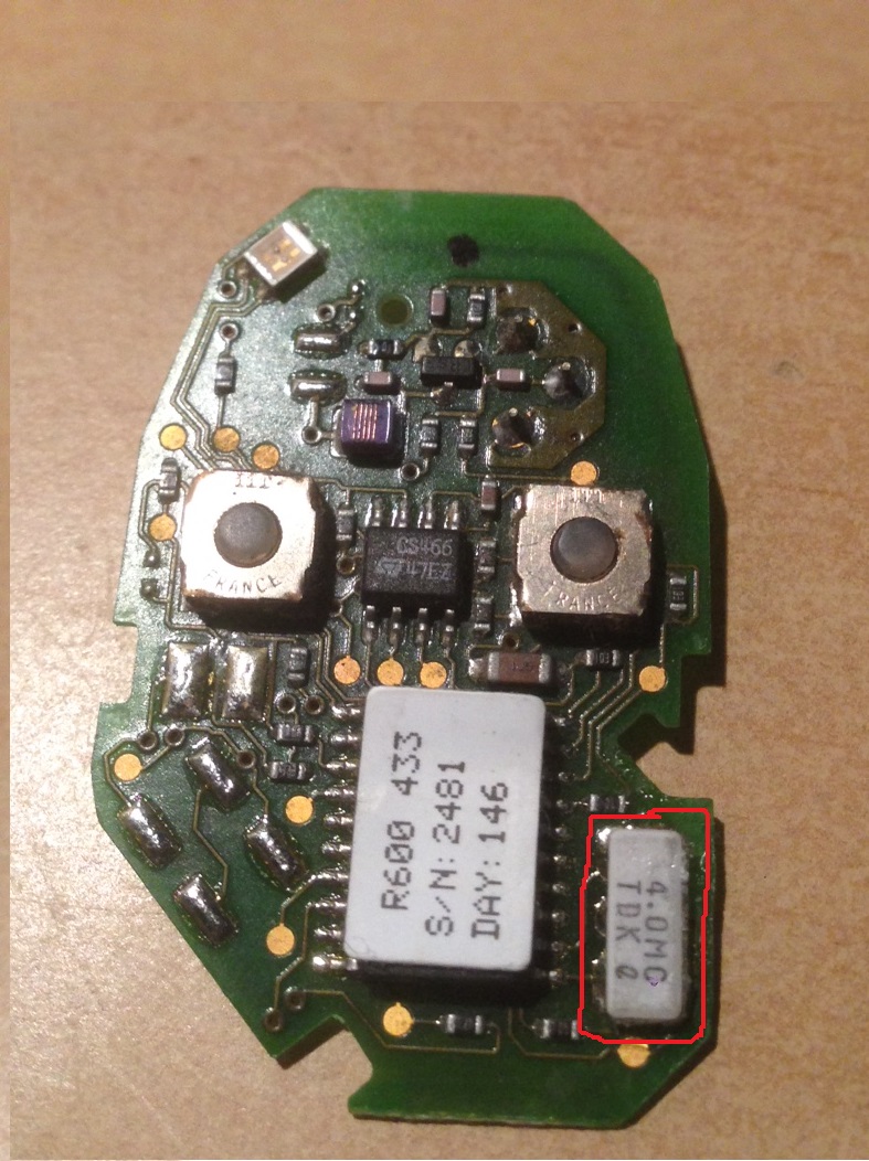

Cus všem dlouho jsem tu nic nepsal, tak minulý týden mi vlastním zásluhou spadnul DO od auta , vzhledem k tomu že mám i nefunkční zámek od řidičových dveří paráda, vždycky jsem si říkal že nechci řešit problém s klíči od auta , samozřejmě mám pouze jen jeden černý klíč a jedno DO, žádný druhý černý natož červený. PS nechci řešet problém s imobilizérem .
Takže abych mohl vůbec jezdit, jsem se musel do auta dostat přes kufr, odklopení sedaček a otevření auta, no a auto začalo houkat pak ještě jednou, tak jsem otevřel haupnu odpojil sirénu a odpojil baterku. Pak jsem sundal tapec od dveří až k zámku kde jsou mikrospínače a pak jsem připojil baterii a můžu jezdit ale večer auto nezamykám
Jinak na ebay jsem si objednal kódově stejný označení desky DO na 433 Mhz, kde přehodím krystal 4.0MC TDK, co se pádem rozbil no a snad to bude fungovat. Zámek jsem zkoušel rozchodil ale byla tam zapříčená zápatka pro zasunutí klíče, po vyndání stejně zámek nechodí trochu se pootočí a dál nic, takže mně jedině napadá sundat komplet kliku se zámkem + zámek dveří a rozchodit to a pokud i to nepůjde tak pak možná vyhodím 5 tis aby mi Mareda naprogramoval druhý DO nebo vyměnit zámek dveří a nosit 2 klíče, ale i tak nebude fungovat pohybový čidlo. A vzhledem ke statistice krádeží našich aut to asi nebudu vůbec zamykat.

Mimochodem co se stalo s DO? Zkoušel jsi ho proletovat, proměřit?

Re: Nefunkční dálkovej ovladač
jak jsem psal po pádu DO mi odpadnu krystal 4.0MC TDK na desce DO je dole vpravo a přestalo fungovat, takže ho zkusím přeletovat z desky DO co mi přijde z ebaye
Jako že odpadnul a ztratil se? Nebo se rozlomil? Bo nerozumím tomu, jak může pád tak lehkého ovladače na zem s deskou schovanou ve festovním plastovém pouzdru způsobit blíže neupřesněný defekt krystalu krom toho, že by se utrhl z cínových spojů????
Tak jestli není unikátnost ovladače daná frekvencí krystalu, tak by to snad takto mohlo jít opravit. No a ten zámek ti nejde proč? Ten opravit nelze?
jjo vytrhl se z cinových spojů, taky nechápu dálkový mi spadlo vícekrát vždy v klidu no ted to proste nedalo , zámek nevím proč nejde, jde pootčit na obě strany tak o 5° a vic nic, v cestě nic nebraní takže asi stavítka nebo ty perka od krytky zámku ale to asi uvidím až komplet zdemontuji zámek dveří + kliku s zámkem - tak akorat nevím postup při odpojovaní táhel.
Leze to z tebe jak z chlupaté deky .... a proč jsi to nepřipájel zpět?
Kdyby se to takhle rozpadlo tak to samo připájím ale odpadlo to tak že připájené části zůstaly na desce a zbytek odpadl , já ho tam pouze přilepil zpět abych vedel jak tam pasuje. Jinak zámek jsem vzal WD a poradně a dovnitř jde klíč lehce ale pootočit proste nejde
