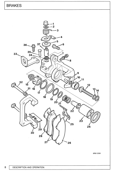

Potom jsem se znovu brblal se zadnímy třmeny a částí ruční brzdy. Oba třmeny jsem prohlídl, v ani jednom NENÍ žádné místo na nějaké ložisko jak se tady tvrdilo.. Možná nějaký mezitip? Každopádně ručka už šlajfuje i na betoně met:

jestli myslíš ten třmen, tak už jsem sem fotky dával.. je v něm jen díra přasně pro čep ručky, žádná další vložka nebo něco takového..

Na první fotce to nemůže být vidět, když nesundáš tu gumu. Pod ní to má být
A na třetí fotce jak je vyfocená tá páka, tak v ní jsou vydřený takový rejhy, tak to je právě od toho, když se to ložisko vysype, proto se pak nevrací ruční brzda a zadrhává se.
Něco takového tam má být, ale je možné, že už to někdo před tebou vyměnil třeba za to bronzové pouzdro, které ti tu už ukazoval seba a pak by to vypadalo jen jako díra.

ee.. u druhého třmenu jsem to rozdělal celé komplet a žádná vložky ani ložisko.. Tak přeci nejsem slepý.. žádné rýhy na tom "čepu" nejsou, možná ten dojem dělá vazelína nebo to, že jsem ho brousil vodním smirkem

Nejsem si ted jisty tim, jestli nahodou ty trmeny na XW a RH nejsou jine.... ale co jsem koumal, tak ja na tech RH taky zadne jehlove lozisko nevidim...

Takze ted jsem se dival do Rave a ve vykresu brzdice fakt zadny jehlovy lozisko neni... nezda se mi, ze by mohla byt varianta, ze by brali to lozisko jako nevymenitelnou cast tela brzdice a proto to treba ve vykresu neuvedli.... dle toho vykresu to vypada, ze je to resene pouze jako "kluzne lozisko" ....
Ty mas Fishi nekde fotku toho jehloveho loziska z tveho brzdice? .... leda ze by jeste byla moznost, ze prave kvuli tomu, ze se to jehlove lozisko neosvedcilo, tak to od urciteho roku resili pomoci kluzneho..

Zdar chlapi, já mám 620Ti a mam tam taky jehlové ložiska. Na jedné straně bylo dobré,ale na druhé straně to bylo v takovém stavu, že to rez spojila dohromady klec i s jehličkama. Ani to nešlo poznat, že je to ložisko.

... v tom pripade nechapu, ze to neni uvedene v tom vykresu...

list: já vám to říkal. Já mám vždycky pravdu met:
jediný ložisko který tam mám, je myslím položka "13" z obrázku

LANiN: až to už asi po sté rozebereš, tak se na to podívej. Když nedokážeš pochopit ani když ti to tu píšou dva lidi, tak je problém na tvém přijímači.
Trunda: Fotku toho ložiska můžu najít, i když to zabere nějaký čas. V manuálu jsem to taky v žádném výkresu nenašel, ale je tam.
