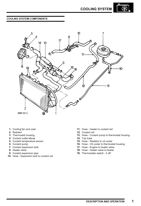

diesel v šestistovkách má tyto čidla teploty:
- čidlo teploty vzduchu - umístěno na hliníkové komoře na konci potrubí sání, odkud se napojují jednotlivé válce, zboku vlevo (od pojistkového boxu)
- čidlo teploty chladicí kapaliny 1 - na domečku na výstupu z motoru k termostatu/chladiči, zepředu vlevo, připojení dvoupólovým konektorem - poskytuje údaj řídicí jednotce
- čidlo teploty chladicí kapaliny 2 - na domečku na výstupu z motoru k termostatu/chladiči, zepředu vlevo, připojení jednopólovým konektorem - poskytuje údaj palubnímu teploměru
Jedno z těchto dvou je to, jak je popisováno u alternátoru, že bylo měněno.
- čidlo teploty oleje - na bloku olejového čerpadla a filtru, na spodní levé části motoru, přístupné shora vlevo za motorem (tamtéž je i konektor), nebo lépe podběhem pravého předního kola
shora vyjmenované jsou v principu čidla na bázi termistoru, tedy s plynule proměnným elektrickým odporem v závislosti na teplotě.
Pak jsou ještě čidla, přesněji teplotní spínače, což jsou prvky na bázi bimetalického mžikového spínače. Mají jenom dva stavy - sepnuto nebo rozepnuto, podle teploty.
Dva takovéto spínače jsou na chladiči, nahoře vlevo a řídí chod ventilátorů.
Pozice čidel jsou popisovány z pohledu stojíc před otevřenou kapotou čelem k motoru.
