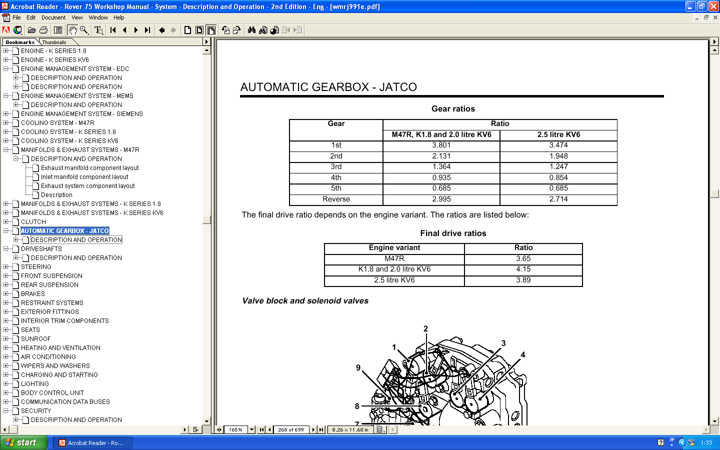

Dotaz Jatko
Prochazel jsem epc a narazil jsem jen na jeden typ prevodovky Ropa/benzin, je mozne je zamenit prevodovku z 2,5 V6 do ropaka? Dekuji

Re: Rover 75 převodovka
Podle pomeru kol jsou (nebavim se o finalnim pomeru prevodovky) jsou ropa a benzin 1,8 a 2,0 V6 stejne viz obr.
Tam může být shodné skoro všechno.
Ale třeba rozměry, tvar přírub a vůbec celkové rozměry montážního prostoru záměnu jednoduše nedovolí.
Proto má každý motor SVOU převodovku.
Třeba by to zaměnit šlo, ale pak by to nebylo "oficiálně", v souladu s řádnou konstrukcí.
Lidově řečeno "bastl".
Ale může mít i jinak laděné řazení, protože oba motory mají jinačí kroutící moment... já bych nespekuloval a nechal si dovézt přesnou převodovku z UK a hotovka.
