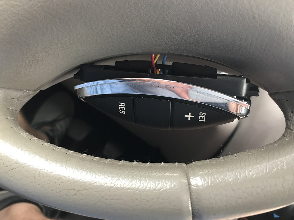

- dořešit tempomat - sehnat/vyrobit plíšek na uchycení tlačítek pod volant + rozchodit nejpíše diagnostikou

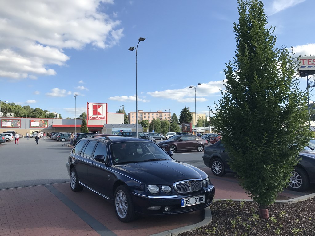

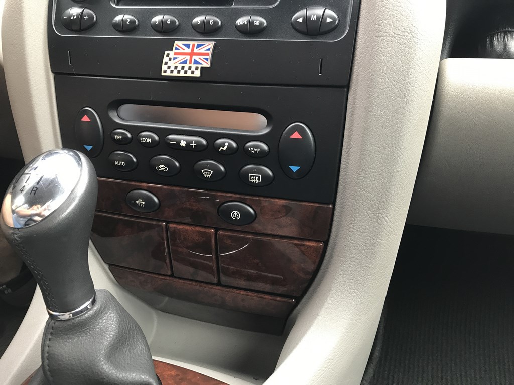

Jedna foto - i když vím, že Tesco a Kaufland opravdu nejsou důstojná místa pro focení Rovera, ale jinde jsem to nestihl :P + foto tempomatu, ve středové konzoli už jak originál, na volantě musím dořešit...

BenjaminUO píše: - dořešit tempomat - sehnat/vyrobit plíšek na uchycení tlačítek pod volant + rozchodit nejpíše diagnostikou
Ahoj, mne pomohlo "doštelovať" spínač na spojkovom pedále, tak aby pri nestlačenom pedáli bol zopnutý. Na rozchodenie tempomatu nebola treba diagnostika (no nemusí to platiť všeobecne). Držiak tlačidiel pod volant som urobil jednoducho z plechu podľa držiaka, ktorý drží tlačidlá na ovládanie rádia. A tiež chvíľu trvalo, pokiaľ som prišiel na to, ako ten tempomat vôbec zapnúť/ovládať. Jeho ovládanie sa líši od bežných súčasných tempomatov, aspoň tých čo poznám.

dle mého, pokud by měl špatně čidlo na spojce tak se nerozsvítí kontrolka na budíkách - řešil jsem to jak u sebe tak i u druhého bráchy (u druhého než je trunda)
