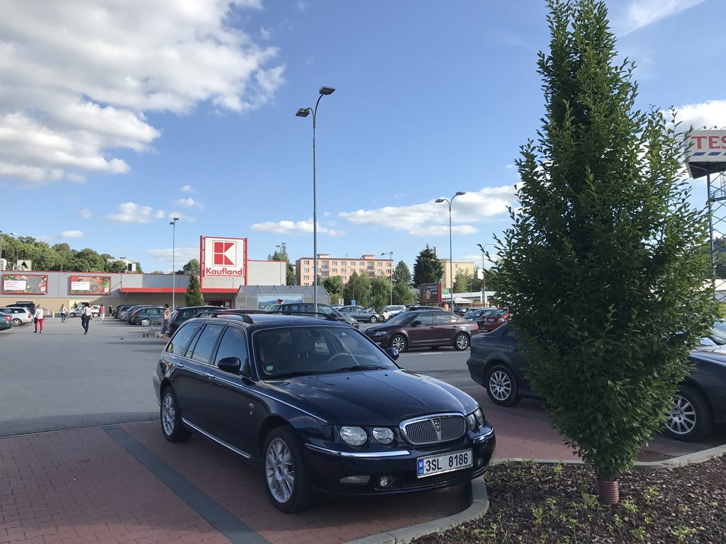

Tak včera jsem si konečně auto vyzvedl z dílny...bohužel můj dvorní servisák toho má nad hlavu a nestihli jsme dořešit pár malých elektrických drobností, ale z mechaniky je hotové všechno a pořádně. Tedy:
- vyměněny všechny filtry: vzduchový do motoru, pylový, palivový, olejový pro kliku (+ motor. olej s filtrem dělaný před 2.500 km ještě od Ivana)
- od rimmrů úplně nový motor ventilátoru
- ještě když byl rozhozený předek povyměňované všechny žárovky - hlavně ty od blinkrů, opadala z nich barva a blikaly bíle
- prošel jsem celý spodek, až na drobnosti vše snad ok, ještě budu muset pořešit pak nějaký vosk na zimu
Zbývá:
- dořešit zadní parkovací čidla - při prvním zařazení zpátečky to většinou jen řve hned od začátku, při dalším už většinou vůbec - netuší někdo? vadné čidlo?
- dořešit tempomat - sehnat/vyrobit plíšek na uchycení tlačítek pod volant + rozchodit nejpíše diagnostikou
Jedna foto - i když vím, že Tesco a Kaufland opravdu nejsou důstojná místa pro focení Rovera, ale jinde jsem to nestihl :P + foto tempomatu, ve středové konzoli už jak originál, na volantě musím dořešit...
