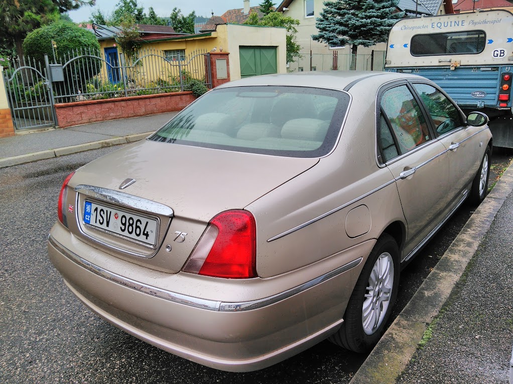

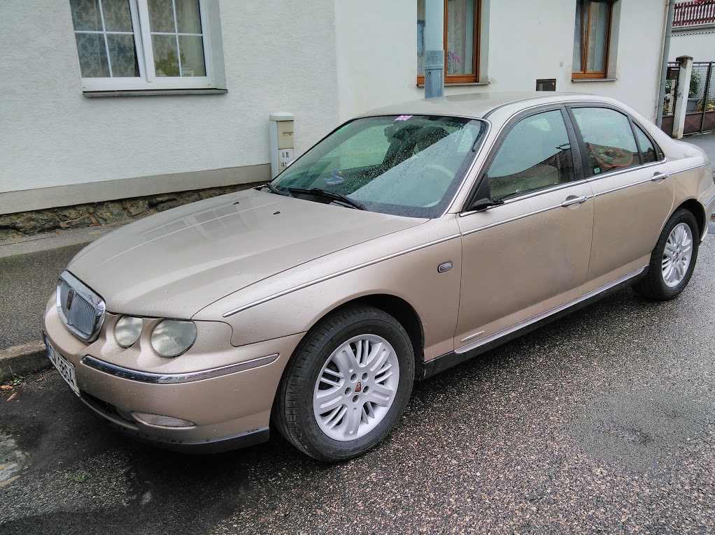

Fotky s definitivními koly a novými pneu, alcantara béžové potahy a béžové přesné gumové obšité koberce... na zrcátko ještě čekám... ale auto začíná docela vypadat k světu, postupně...

Já tak nesnáším potahy
Hééééle... to na tý SPZ, to máš nálepku? Taky nejsem zrovna moc hrdý na to, že jsme členy toho přiblblýho evropskýho svazu

Taky nesnáším potahy, ale máme psy, kočky a koně a ty chlupy z těch sedaček pořád tahat nebudu. Na té alcantarě to vůbec nedrží. Na Toureru jsem měl stejně taky a byly super. Jen byl tmavé a nebyly tolik vidět.

Fajné
.... a ještě otázka, jak je to s legálností? Kdysi jsme to řešili právě s Maxem, který na té své (teď Márově) SPZ měl vlepenou tuším rakouskou vlaječku.

EU není státní útvar takže nic nehanobíš. Prošel jsem s tím STK i silniční kontrolou a nikdo nic neříkal. Slováci tam mají svůj znak tak proč bychom tam nemohli mít Českého lva.
