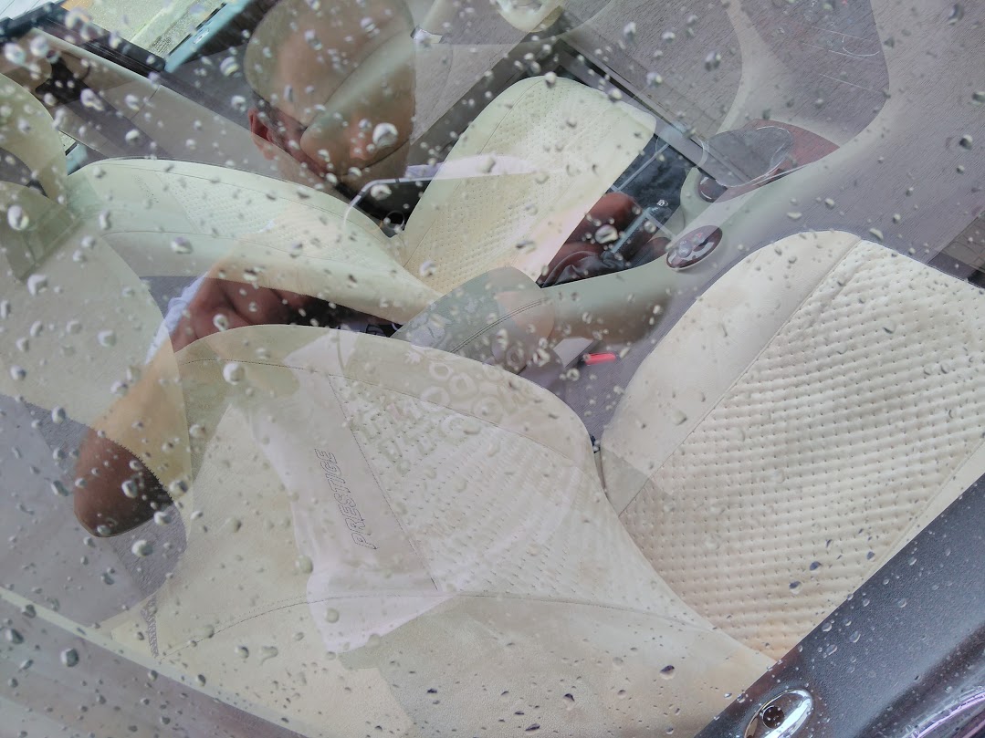

Fotky s definitivními koly a novými pneu, alcantara béžové potahy a béžové přesné gumové obšité koberce... na zrcátko ještě čekám... ale auto začíná docela vypadat k světu, postupně...

Já tak nesnáším potahy ......

Taky nesnáším potahy, ale máme psy, kočky a koně a ty chlupy z těch sedaček pořád tahat nebudu. Na té alcantarě to vůbec nedrží. Na Toureru jsem měl stejně taky a byly super. Jen byl tmavé a nebyly tolik vidět.
