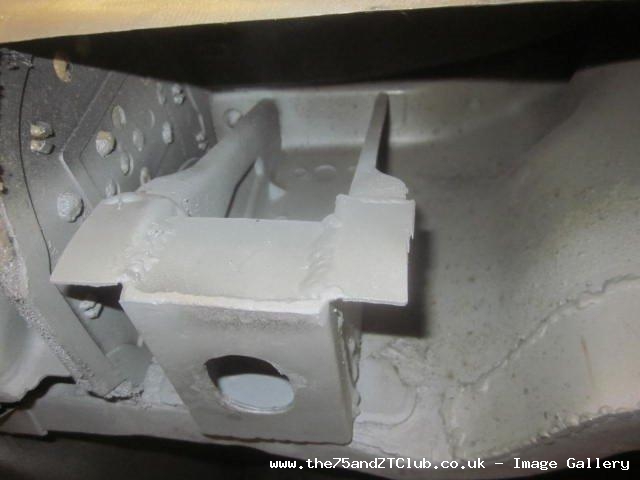

Jasan. Oba prahy jsou vyvařené. Klempíř si s tím hrál 3 dny. Prý takové auto ještě neviděl.

Ony už byly jednou dělané. Měly vyříznutou a navařenou kostku plechu a pak hromadu tmelu. Ale co prý ještě neviděl je, že v prahu jsou nějaké plastové přepážky. Prý alespoň nezreznou ale že je to drbačka. Z prvního obrázku prahu na druhý to stalo 2000.

Příspěvek od Trunda » pon dub 27, 2020 14:53
Plastové přepážky? O tom jsem nikdy nic neslyšel.... nebylo to tam taky nabastlené?

Příspěvek od rezna » pon dub 27, 2020 14:59
Je to možné.

Je to tak jak pise kousek ze zvedacim mistem je plastova přepažka taky jsem na ni narazil kdyz jsem vařil zadni čast , když ji nevykuchaš tak je to naběh na pěkny požar oo:

Příspěvek od rezna » úte dub 28, 2020 15:36
Pravda. Vypadá to tam takhle.
