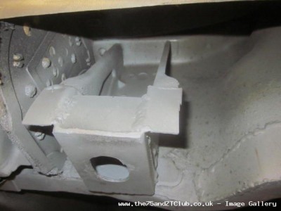

Jasan. Oba prahy jsou vyvařené. Klempíř si s tím hrál 3 dny. Prý takové auto ještě neviděl.

On nikdy neviděl Auto??? :lol: .... co konkrétně tím myslel? Jako že pořádné plechy? Povídej..... ;-) Kolik si za to vzal peněz?

Ony už byly jednou dělané. Měly vyříznutou a navařenou kostku plechu a pak hromadu tmelu. Ale co prý ještě neviděl je, že v prahu jsou nějaké plastové přepážky. Prý alespoň nezreznou ale že je to drbačka. Z prvního obrázku prahu na druhý to stalo 2000.

Plastové přepážky? O tom jsem nikdy nic neslyšel.... nebylo to tam taky nabastlené?

Je to možné.

Je to tak jak pise kousek ze zvedacim mistem je plastova přepažka taky jsem na ni narazil kdyz jsem vařil zadni čast , když ji nevykuchaš tak je to naběh na pěkny požar oo:

Pravda. Vypadá to tam takhle.

Tož fajn... zas su chytřejší :-)
