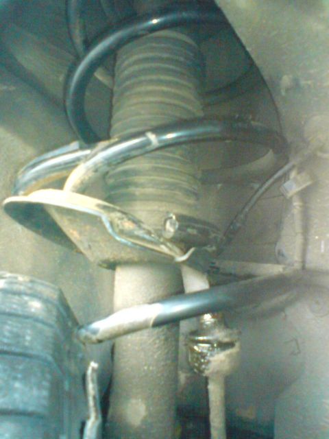

Příspěvek od Peter75 » sob bře 05, 2011 10:40
tak jedno krasne rano som mal pred blokom taketo prekvapenie... najhorsie bolo na tom ze pokial som nechcel volat odtahovku co by predrazilo opravu tak o 200% tak som to robil pred blokom... bola to zabava :-) roverix tu kdesi pisal ze sa to neda mimo garaz,ale da sa :-) samozrejme ta svina skrutka co drzi tlmic v otocnom cape nesla lahko ale asi z 80cm nadstavcom predsa len povolila...blbe bolo ze vonku to islo lahko ale naspat,ked bolo pero cele som musel este aj odpojit spodne rameno lebo sa to tam nechcelo vojst,ale uz jazdi...

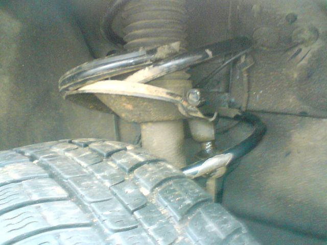

Příspěvek od Peter75 » sob bře 05, 2011 10:42
a este jeden pohlad... a skoda tej micheliny :-)

Ty pružiny na R75, to je něštěstí. Já mám prdlou jednu vzadu, praskla mi uplně dole a zatím to nejde nijak poznat. Objevil jsem to úplnou náhodou. Kdyby s tím nebylo tolik práce tak bych to vyměnil. :roll:

jo vím o tom asi tak třičtvrtě roku. Je to furt ta jedna, no možná už je prasklá i druhá, nevím. Tohle se fakt nedá poznat od pohledu, ani když sundáš kolo tak si toho nemusíš vůbec všimnout. Řekl bych že to tak může mít prasklý víc lidí a ani o tom nevědí.
