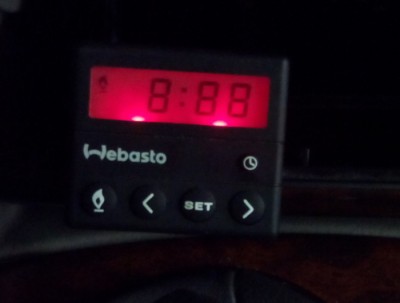

a ta ridici jednotka se nachazi kde? to je soucat ty krabice u motoru ci jinde? Co jsem meril tak jak mam hodiny na ovladani v aute tak k nemu nejde vubec napajeni.
Edit: tak co jsem vygooglil tak se v te krabici zkusim zitra otevrit a kuknout. Koukal jsem ze se k tomu necha pripojit diagnistika tak si vyrobime redukci a zkusime.

Funkcnost webasta se da zjistit tak, ze tusim "+" spojis s jednim dratem a webasto se rozjede, bez ohledu na teplotu. Ale kterej drat to je, z klavy nereknu. Na vecer budu mit auto doma, take muzu podivat.

jo jo vecer jsem googloval a aktualizuji stav na : "webasto maka" ale nejde ovladat (pod 5 stupnu se mozna zapne). Zapnout jde pinem 3 na kostru (u novejsiho webasta a na 12+ u starsiho) Takze ted musim najit nekde dalsi jednotku co prijma z dalkoveho ovladace T100 a zrejme z toho vede i ovladani hodinama co nestivi. Jdu se kuknout pod volant jestli to nekde najdu.
Dale jsem vygooglil ze na zakladni desce odchazi 3 odpory (casta zavada)

hotovo - povypadnuty konektor v tunelu mezi hodinama a prijmaci jednotkou .
V tech kabelech je tam kolem bordel ze radio zamotany to drahu od webasta atd tak udelam reorganizaci. Vali se tam jen tak nikam nepripojena nejaka prokojka ..proste bordel nejaky dratenik asi zapojoval.
Levna - trochu casove narocna oprava :)

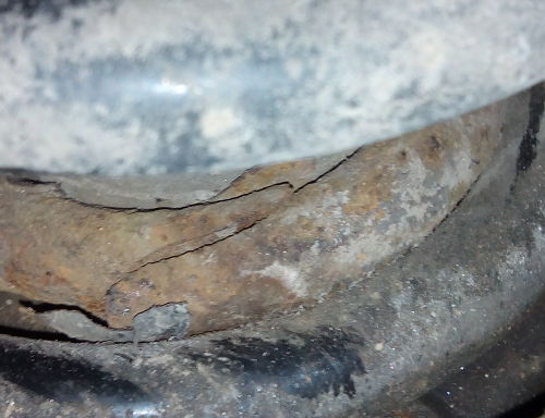

Porad jsem si rikal ze ten zadek je nejak nizko a asi kazdy tusi proc :) A ted otazka oznaceni pruziny RG oranzova barva ale nikde jsem nenasel co to presne znamena netusi nekdo? (delka, tuhost ..jestli je nekde nejaka tabulka abych mohl pouzit nejakou nahradu)

Klasika nejklasikovatější :-)
http://www.rimmerbros.co.uk/Item--i-GRID001552 .... jinde se obávám seženeš jen nějaké univerzální. Nicméněje otázka, jestli nevzít něco jiného... kluci tu povídali cosi o tom, že pořídili jakési silnější. Navíc ty na tom vozíš ty 18" kola, co? ;-)

No ještě je rozdíl v pružinách se samonivelačními tlumiči. No jestli za tím vozíš ještě podval, tak to bys nejlíp udělal mít samoniveláky. Ale prý zas nevydrží moc dlouho...

Tak pruziny vymeneny nakonec jsem vzal KYB RX6364 K-Flex s konstantním průměrem (k dostani v CR cena 1t za kus) zadek se zvednul z 36cm na necelych 40cm od stredu kola.
a protoze se novejm pruzinam nechtelo na sve misto a nebyl stahovat tak prisel na radu sverak a hodne bindru :)
