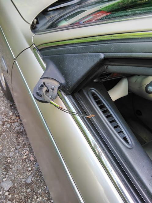

Takže dneska jedu lesem, že se půjdu s malým projiít s kočárkem na hrádek Jenčov, v lese v zatáčce proti mně auto v protisměru, zajel jsem do pangejtu jak to je šlo, nicméně rána jak blázen a urvané zrcátko vlétlo na mně do auta, naštěstí jsem ho zastavil vlastním tělem a nepokračovalo dozadu na Matýska (13 měsíců), který seděl v sedačce vzadu napravo. Takže nemám zrcátko a mám pomačkanou lištu na dveřích. No, když už, mohlo to dopadnou mnohem hůř, už jsem to viděl, že je ve mně úplně...
Nemáte někdo levé zrcátko (menší, starší typ, rok 99) a lištu nahoře na dveřích? Kryt zrcátka ve zlaté barvě kupodivu přežil. Peugeot firmy Apokork co to způsobil přišel taky o zrcátko.
