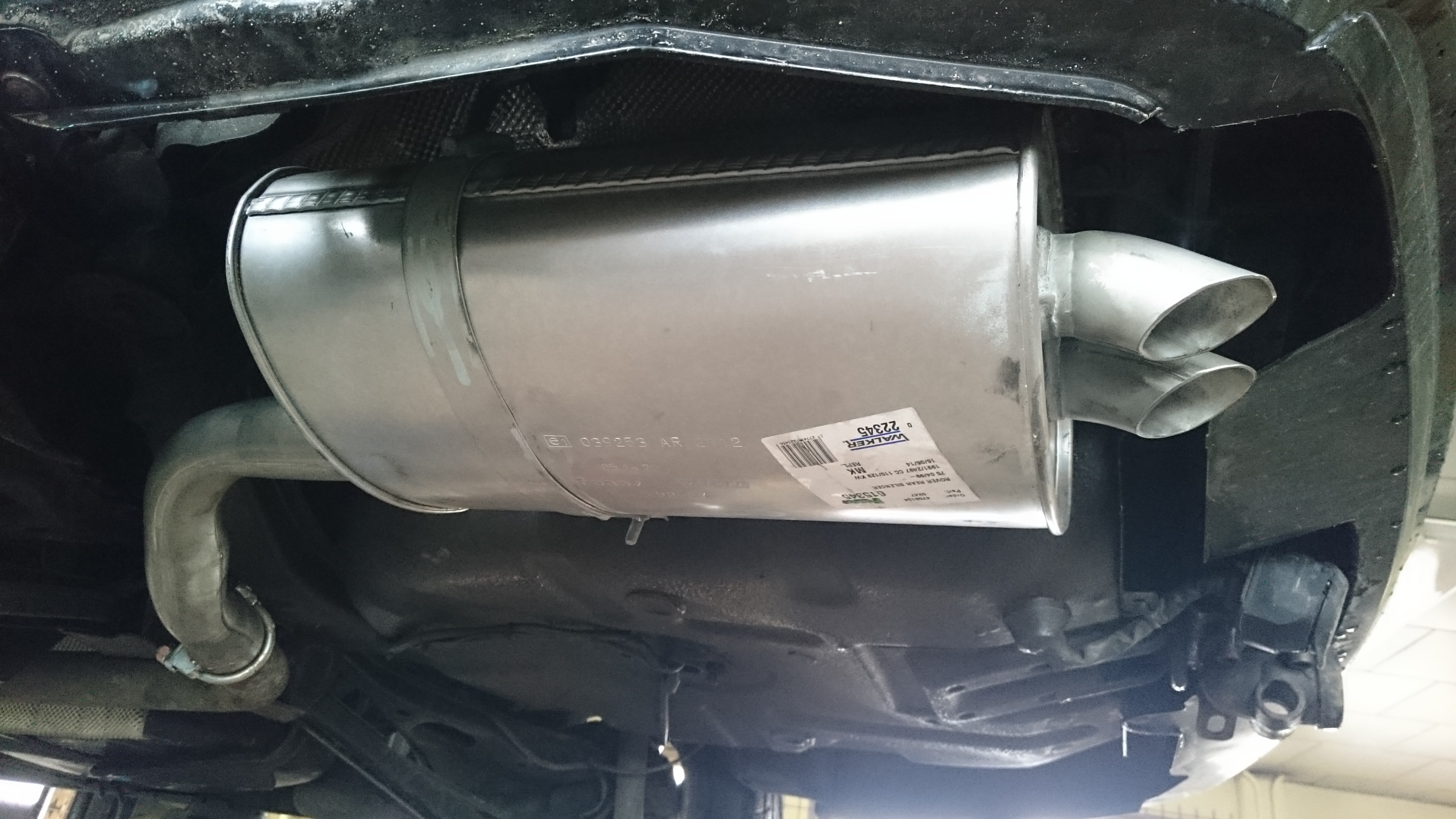

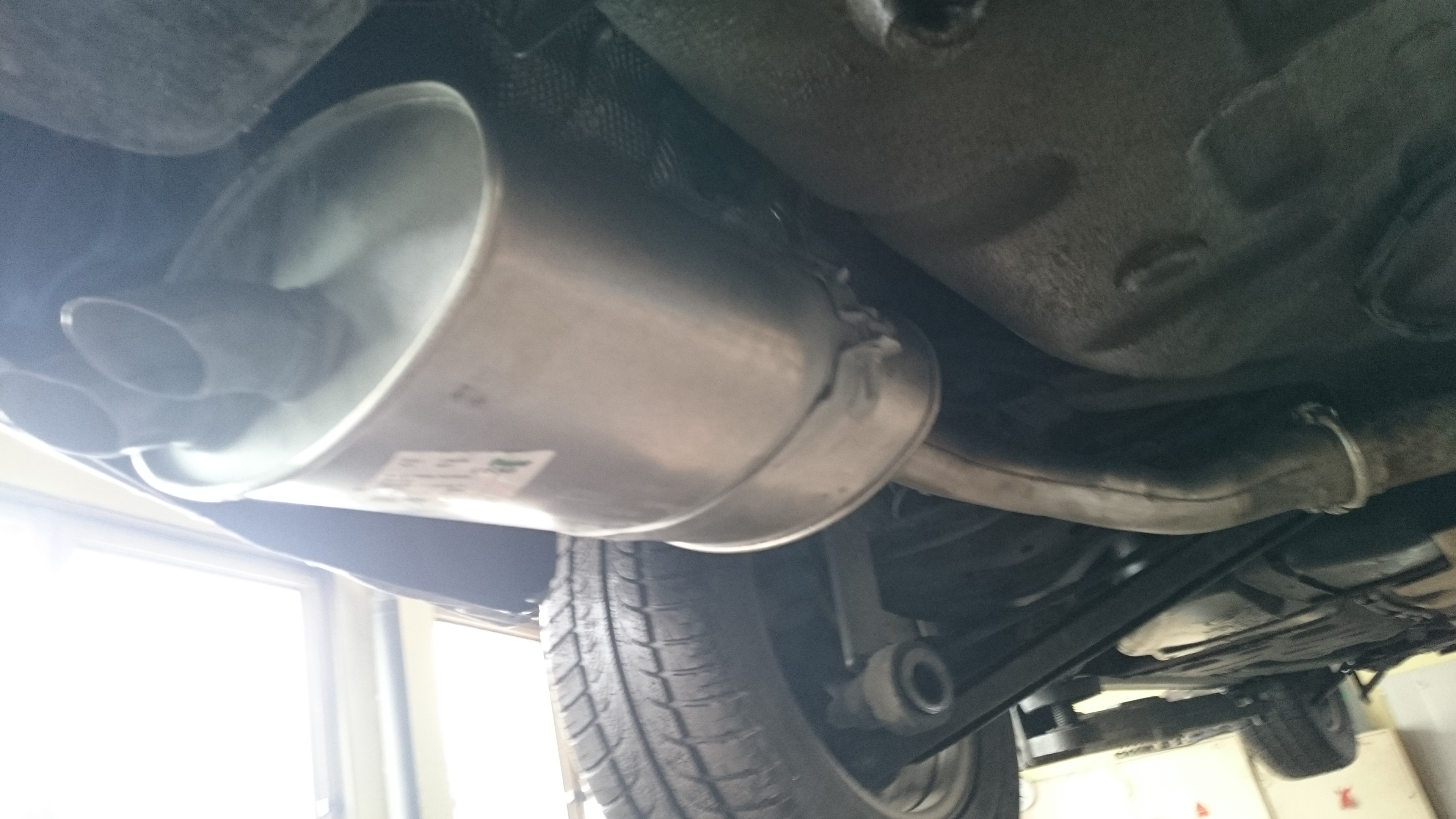

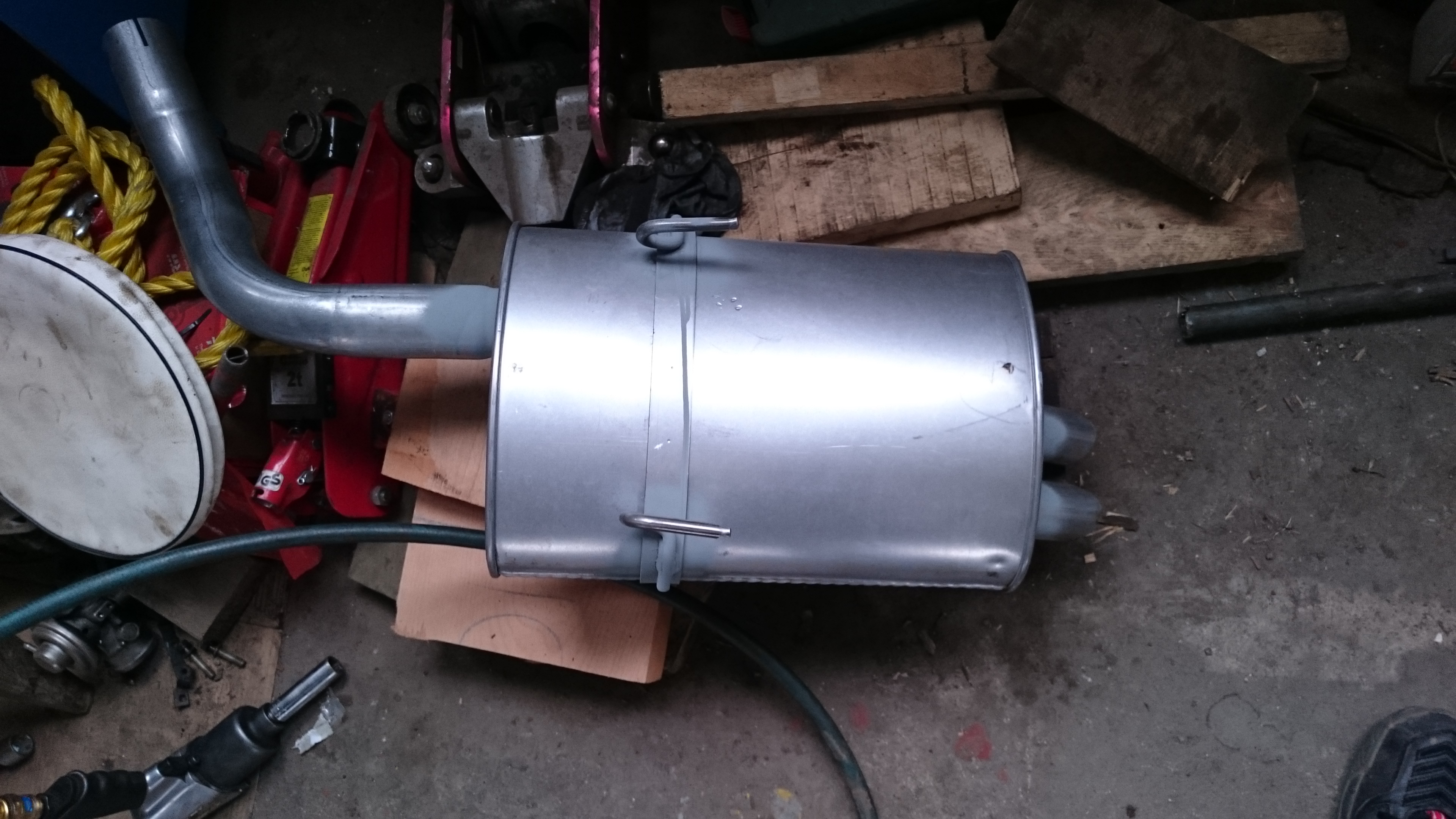

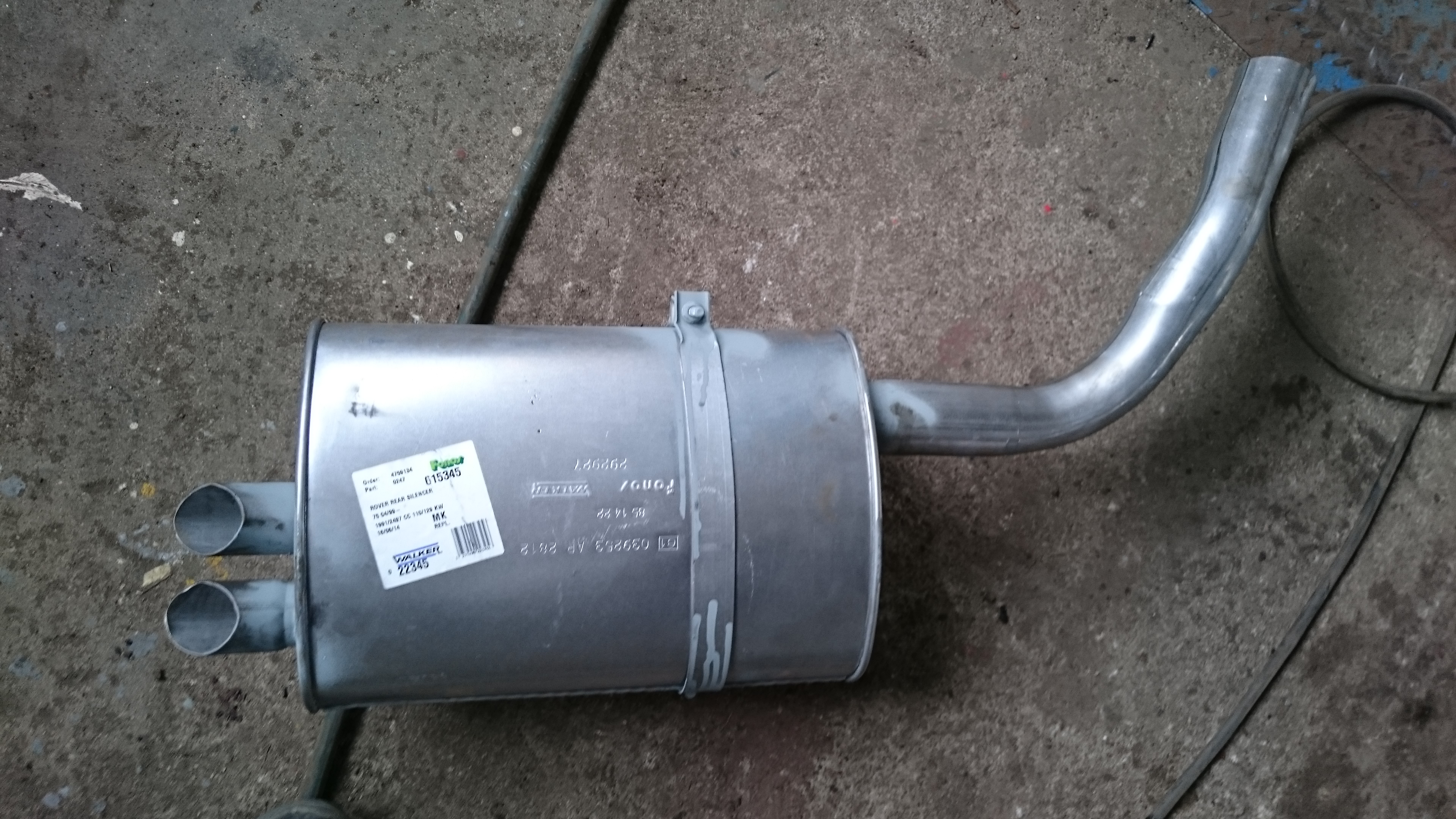

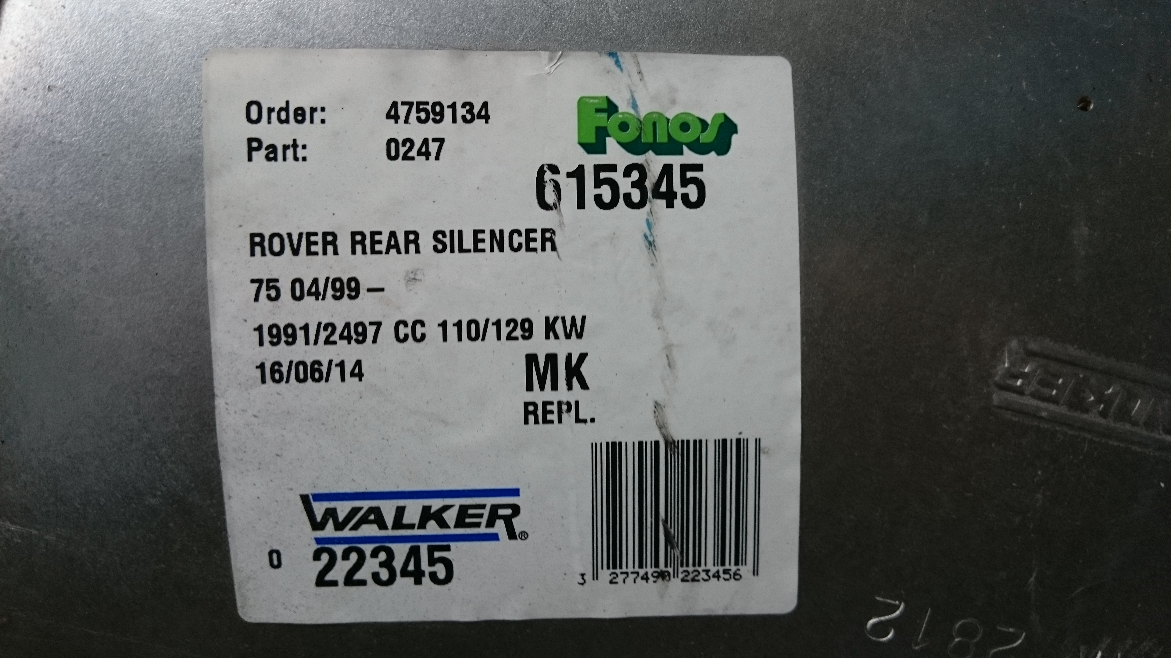

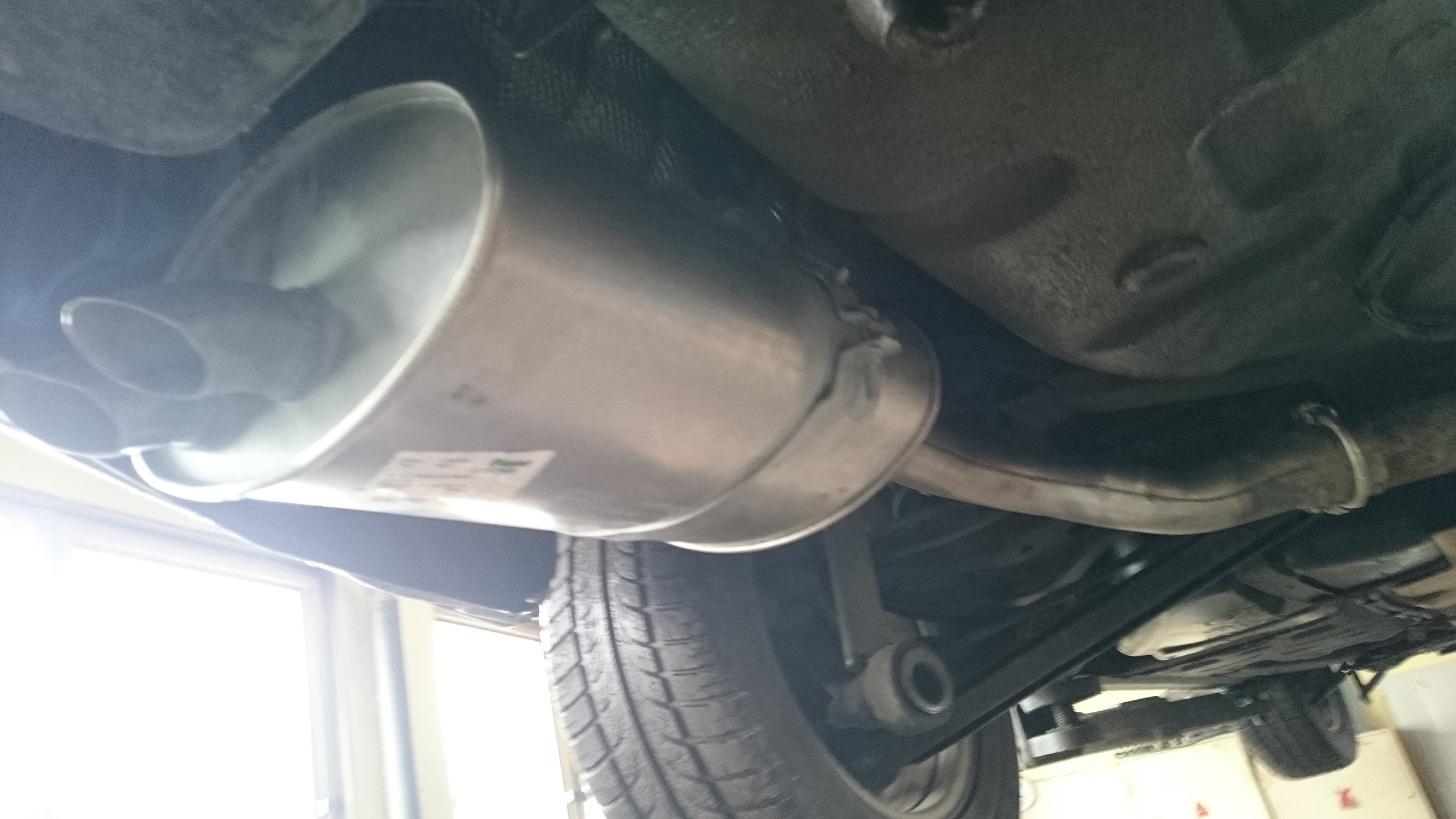

Příspěvek od artusko » úte bře 31, 2015 18:06
Kluci všem Vám díky za rady ev. nabídku pomoci na sehnání výfuku. Takže nakonec jsem objednal z http://www.MJauto.cz /Brno/, Walkra na 2,0 6V,protože i dle Rimeru by měli být totožné. Dnes namontovám, zvuk opět hezký jak se na limuzínu sluší. Jediný problém byl trochu roztáhnou konec trubky výfuku co se napojuje na výfukovou rouru od motoru. Průměry byli v podstatě totožné. Takže asi půl hodina úpravy a jinak v pohodě pásl.
Takže klucííí, co máte 1,8 turbo nebojte se toho. Výfuk jde sehnat, ale oni nevědí prodejci v ČR , že benziny /mimo 1,8 atmosférického/ mají stejné výfuky.
Jinak pro zvědavé kolegy stál mne 1660 + 120 poštovné, takže celkem 1780, což si myslím, že je dobrá cena proti Bosalu za nějakých 3800 Kč.
Takže kluci jěště jednou díky

Re: Prosba o radu
Příspěvek od Trunda » stř dub 01, 2015 8:31
Snad i něco vydrží ;-)
Jo a to ti nevadí ty zahnutý koncovky? Já bych to osobně nesnesl mít na benzínovém autě něco, dle čeho neznalí budou soudit, že je to diesel ;-)
Re: Prosba o radu
Příspěvek od Karel825 » stř dub 01, 2015 10:12
Trundo i některé benzíny mají takto zahnuté výfuky originál ;)
Re: Prosba o radu
Příspěvek od Pítrs » stř dub 01, 2015 10:33
(Trunda)
Zvláštní to názor.... :)
Nicméně- já mám na svém Mazlíkovi originál výfuk a ten je stejně zahnutý dolů :wink:
Takže Honza to má defakto originál. list: :!:
Jinak zdravím a hezký den přeju.
Re: Prosba o radu
Příspěvek od AnderN » stř dub 01, 2015 11:17
Trunda je puritán :D Pamatuju, jak mi sepsul volant v R25, přitom je naprosto luxusní ... kůží přečalouněný původní plastový.
Řada benzinových aut má taky koncovky zahnuté dolů už z výroby. Jde jen o to, jestli na to člověk chce nasazovat nějaké chromované koncovky, nebo ne. Pokud ne, ničemu to nevadí.

Re: Prosba o radu
Příspěvek od lenham3 » stř dub 01, 2015 13:18
rovne jsou pouze na ZTčku protoze ma vyrez v narazniku a R 75 nema :D

Příspěvek od Trunda » stř dub 01, 2015 14:28
Hrozný, že? ;-) ... Asi proto jsem si koupit ZT :-D No co jsem koukal, tak celkem běžná praxe je, že výfuk jde takto dolů a vidět jsou jen fake koncovky. Takže asi v tomto případě lepší, když si to na nic nehraje :-)

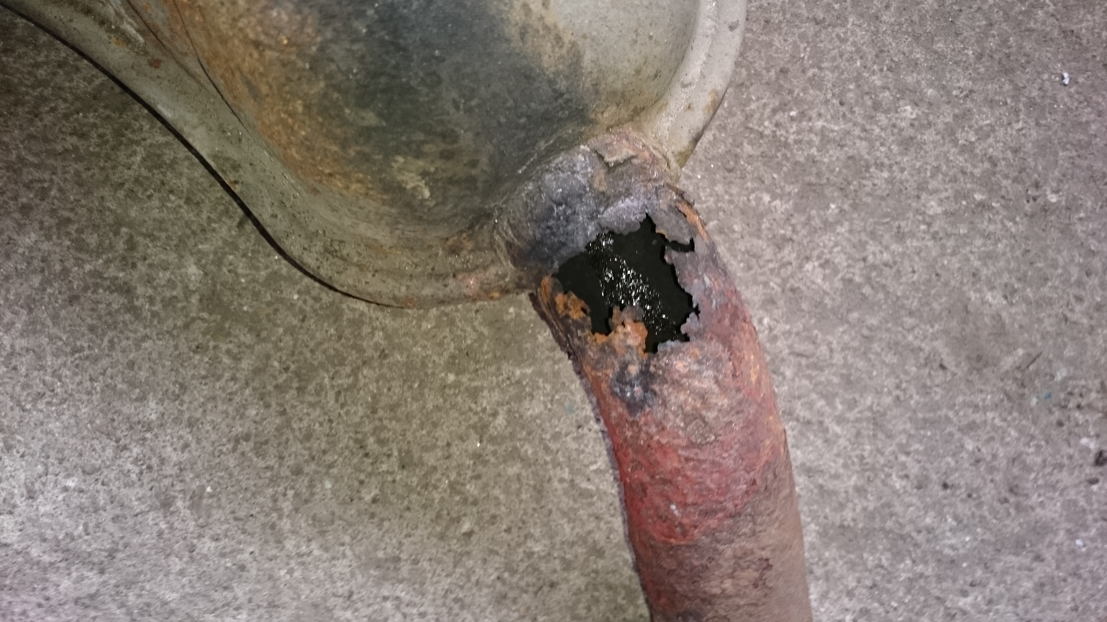

Re: Prosba o radu
Příspěvek od artusko » stř dub 01, 2015 16:20
Takže jak napsal Pítrs /Peťo tímto Tě taky zdravím/,
tak starý výfuk měl konce taky zahlé směrem dolu. Ono to na té fotce není moc vidět. Nenapadlo mě, že se kvůli koncovkám rozpoutají takhle vášnivé debaty a tak jsem fotil výfuk z pohledu koroze. Je otázka jestli to byl origo anebo již měněný /vzhledem k stáří auta/, ale zvuk má tichý jak má být a já jsem spokojen

Re: Prosba o radu
Příspěvek od roverix » stř dub 01, 2015 21:37
Jestli jsi ten starý vyfuk ještě nebyhodil, rád bych někdy rozřezal a udělal výkresovoú dokumentaci. Pro výrobu z nerezu.
