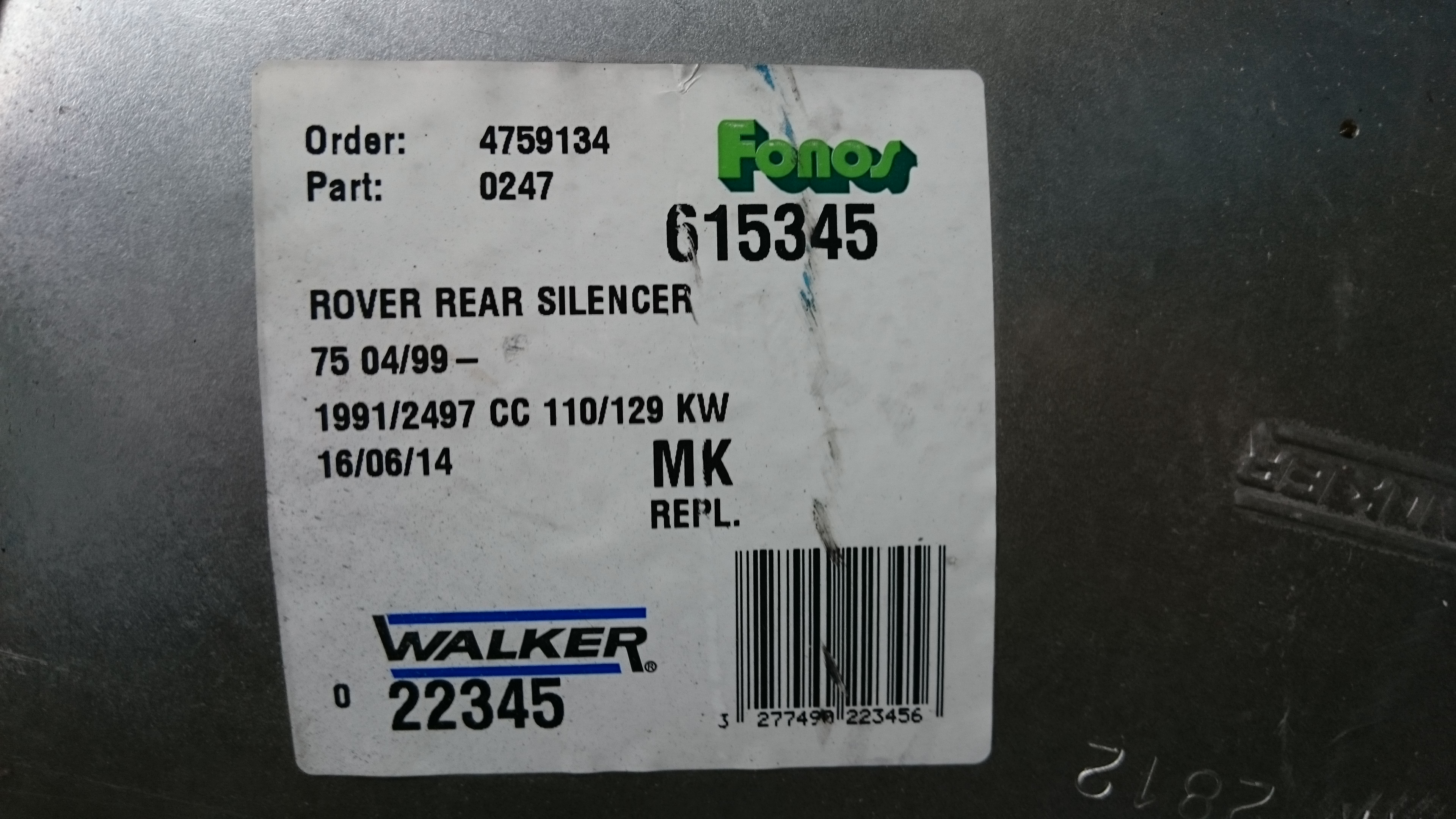

Kokal jsem na Rimmer, a přijde mi, že výfuk na 1,8 turbo a 2,0 a 2,5 V6 jsou stejné. Na 1,8 bez turba a diesel jsou jiné. Nevíte někdo?

Originál je shodný pouze s V6 2.5 .... náhrady se sdílí i s 2.0. Takže koukat se po klidně po výfucích určených k těmto motorizací. Nic jiného nebrat. Mimochodem taky postřeh, že to, co se tu prodává na benzín je kolikrát stejný výfuk jako na diesel, což je dost problém skrz výslednou hlučnost.

jestli ti dobře rozumím tak tam klidně můžu dát výfuk z 2,5 6V ?

Dle katalogu ano ... http://www.rimmerbros.co.uk/Item--i-WCG000301

Kluci všem Vám díky za rady ev. nabídku pomoci na sehnání výfuku. Takže nakonec jsem objednal z http://www.MJauto.cz /Brno/, Walkra na 2,0 6V,protože i dle Rimeru by měli být totožné. Dnes namontovám, zvuk opět hezký jak se na limuzínu sluší. Jediný problém byl trochu roztáhnou konec trubky výfuku co se napojuje na výfukovou rouru od motoru. Průměry byli v podstatě totožné. Takže asi půl hodina úpravy a jinak v pohodě pásl.
Takže klucííí, co máte 1,8 turbo nebojte se toho. Výfuk jde sehnat, ale oni nevědí prodejci v ČR , že benziny /mimo 1,8 atmosférického/ mají stejné výfuky.
Jinak pro zvědavé kolegy stál mne 1660 + 120 poštovné, takže celkem 1780, což si myslím, že je dobrá cena proti Bosalu za nějakých 3800 Kč.

Takže jak napsal Pítrs /Peťo tímto Tě taky zdravím/,
tak starý výfuk měl konce taky zahlé směrem dolu. Ono to na té fotce není moc vidět. Nenapadlo mě, že se kvůli koncovkám rozpoutají takhle vášnivé debaty a tak jsem fotil výfuk z pohledu koroze. Je otázka jestli to byl origo anebo již měněný /vzhledem k stáří auta/, ale zvuk má tichý jak má být a já jsem spokojen
