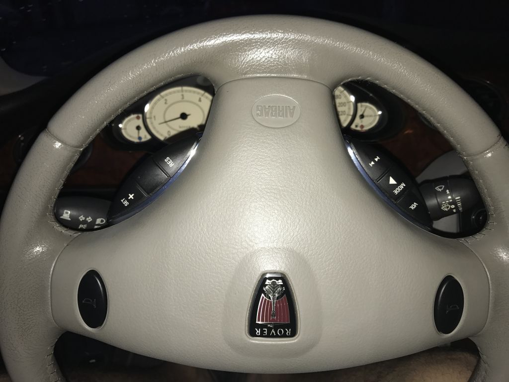

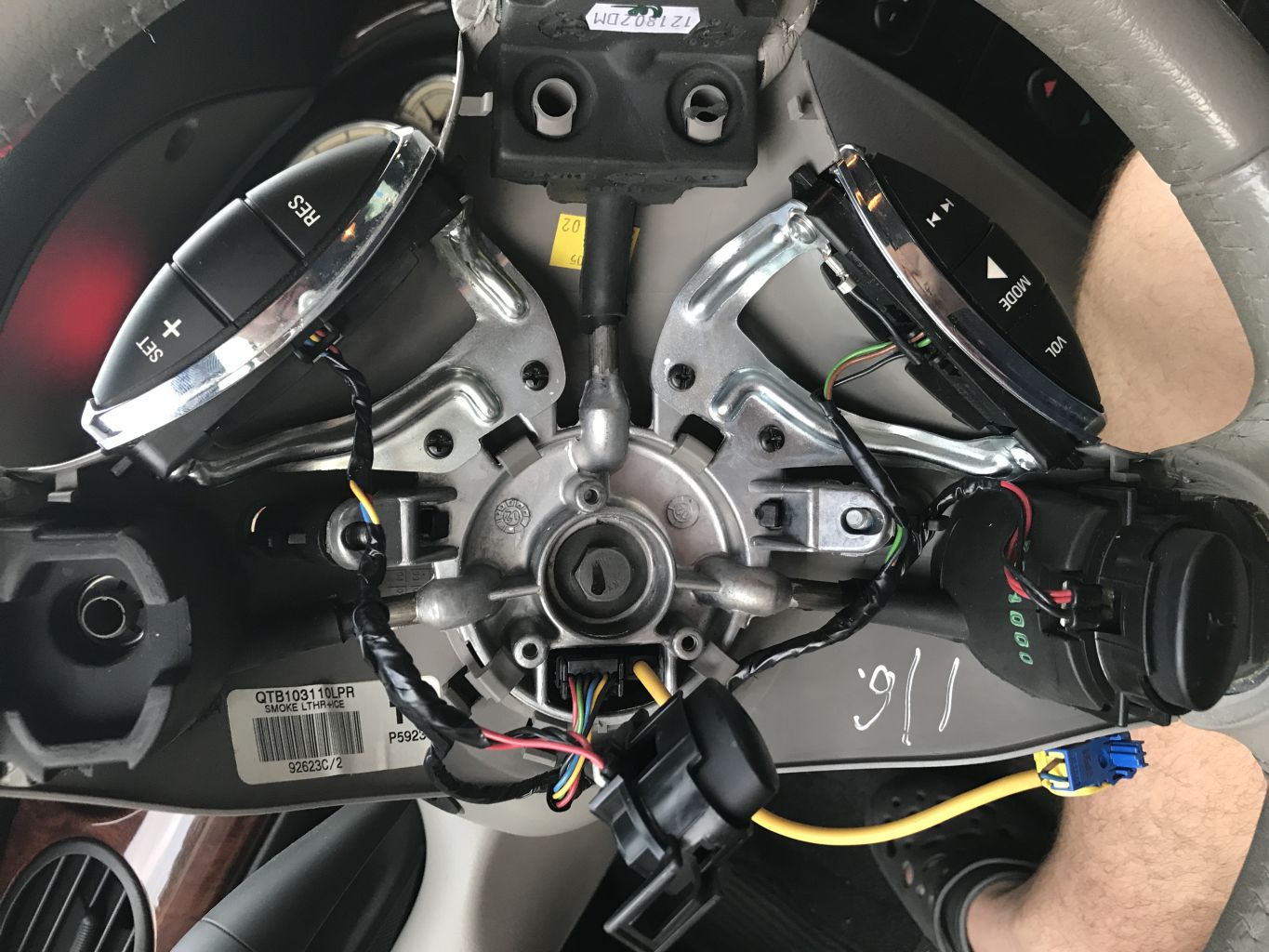

Tak dnes dorazil plechový držák na tlačítka (děkuji místnímu členovi za rychlé zaslání) - ta po práci snad zbyde chvilka rozdělat volant, vyříznout na ně místo a upevnit je tak, jak je to originál...
BenjaminUO
Příspěvky: 84
Příspěvek od BenjaminUO » pát črc 21, 2017 16:09
A je tam, teď tempomat ještě elektronicky "rozchodit"...snad zítra pomůže chytrá krabička drive: ;)
