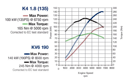

Atmosféra je na tom parametrově hůř, ale požitek jízdy je jinde.... o sazích a jinejch sfinstvech z výfuku u nafty nemluvě.
Pro ilustraci křivky výkonu - je to o chlup silnější 140kw verze.
